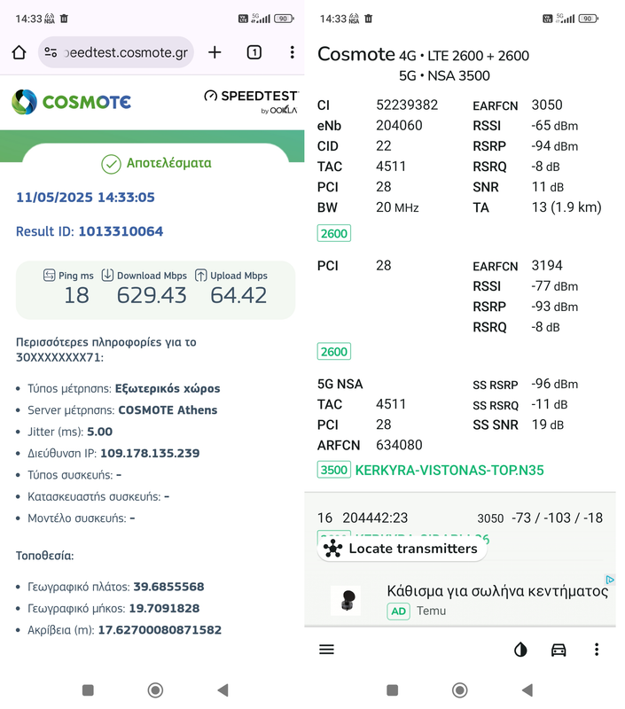

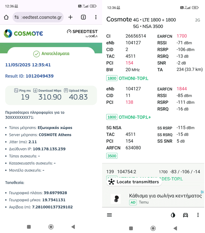

COSMOTE VDSL 100/10, COSMOTE TV FULL PACK, COSMOTE GIGAMAX UNLIMITED, COSMOTE INTERNET ON THE GO με κάρτα (εξοχικό), F2G + CU (για δοκιμές), EON TV FULL PACK.
περιοχή αγία άννα / αλειματάδες, κοιτάζει κάτω & βορειοδυτικά όλο το νησί ... δεν είμαι στην πόλη της κέρκυρας
το τελευταίο νησι της βόρειο δυτικής ελλάδας τεστ στούς Οθονούς 33 χιλ. από ότι λέει το netmonster ίσως κλείδωσε ταυτόχρονα & άλλο κοντινότερο cell από μαγουλάδες μόλις φαίνεται το DES.TOP.L στο τέλος της φωτό κάτω από othoni-top.l+
βίστωνας cell στα 2 χιλ.
