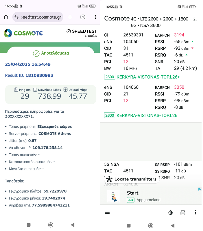

χωροεπίσκοποι πάνω στο μικρό δρόμο του χωριού κέρκυρα στα 4 χιλ μακρυά με το απλό redmi 12 5G, αν ήταν πιό σοβαρό κινητό θα πήγαινε πολύ παραπάνω
και μία κεραία σίγουρα από Agio athanasio L (αυτός κλείδωνε εκείνη την ώρα στην περιοχή σε αυτήν την απόσταση) πού δεν είναι καταγεγραμμένη στο netmonster
Screenshot_2025-04-25-18-00-42-011_cz.mroczis.netmonster.thumb.jpg.c4658ae7048931289464befd2512362b.jpg
εχω πετύχει 7-8 κεραίες 5G που Δεν είναι στο netmonster

Ξεχασε η Cosmote να τη ρίξει Sleeping cell 😂😅 Εξαιρετική είναι η ταχύτητα Μπάμπη (αν κρίνω από το username).
Εάν ήσουν πιο κοντά θα έπιανες το Gbps είναι λίγο μακριά αλλά Εξαιρετικό αποτέλεσμα για RSRP τέτοιο. Προς τα κει δεν υπάρχει N78 στις άδειες οι άλλες 2 εκτός κ αν έχουν χωρίς άδεια. Η Cosmote κλασικά παίζει με τα γνωστά ERICSSON AIR στη συγκεκριμένη.

Εντυπωσιακό στα -120dBm να λειτουργεί η N78 τόσο καλά πάντως !
Το LTE ούτε 10 δεν έπιανε από την ίδια κεραία, πολύ καλή η Ν78.
Για τον λόγο του αληθές
Βασικά πιάνει πάνω από 10 τώρα φαντάζομαι λόγω της ώρας αλλιώς θα έπιανε μπανάνα 4G+ με αυτό το σήμα.
