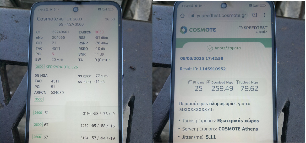

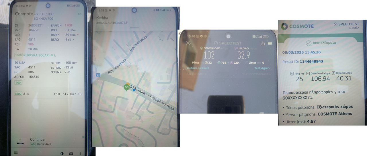

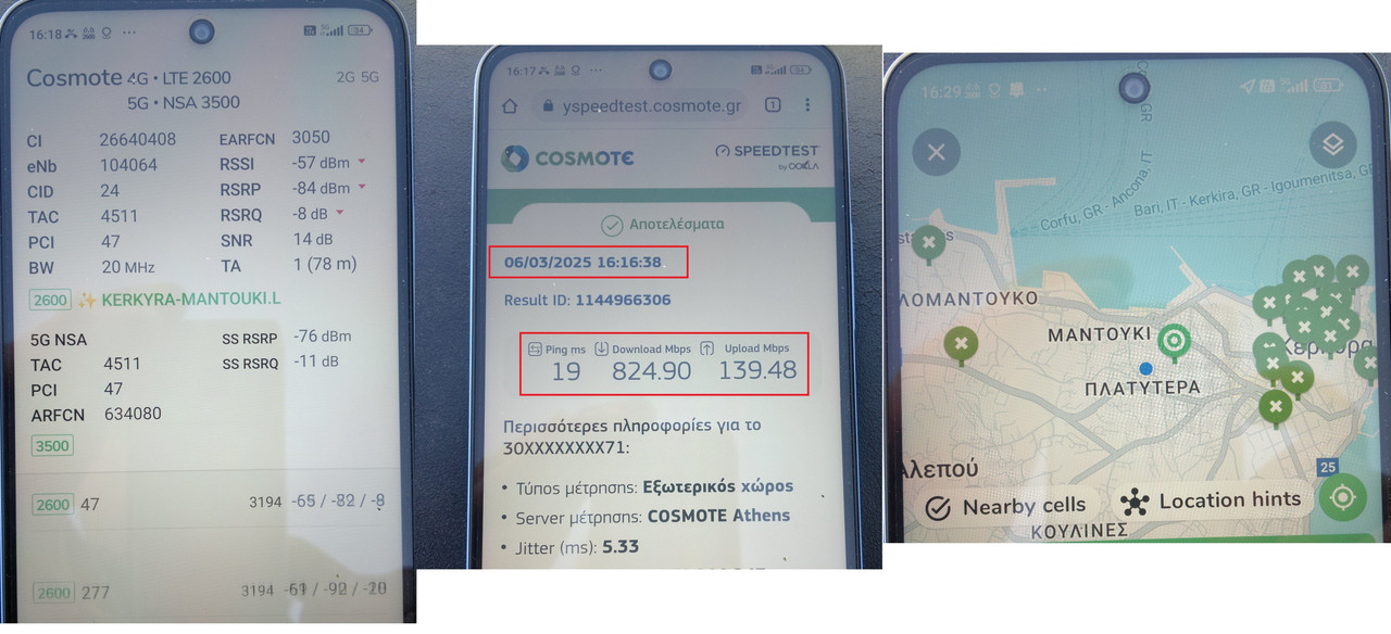

Και εγώ με την σειρά μου κάτι από Κερκυρα ... Bαζω ότι έδειχνε το netmonster την ώρα του speedtest ... οι μετρήσεις με καινούρια sim 2 μηνών
redmi 12 5G miui 14.2 global με καμία αναβάθμηση ακόμα, μόλις το πήρα, καθυστέρησα μερικές αναβαθμήσεις για να κάνω τις μετρήσεις, δεν συνδέθηκε ακόμα σε wifi, μόνο data
➡️ έξω από το κατάστημα Germanos στη περιοχή Σολάρι (πού μόλις παρέλαβα το κινητό) κάπου διπλα είχε κεραία δεν την βρήκα από ότι είδα στο netmonster app ισως να ειναι στην ταράτσα του Γερμανού καταστήματος ... υπόψιν εκει υπάρχουν πάρα πολλά μαγαζιά & καφετέριες
➡️ στο λόφο Αβραμίου πάνω από το Μαντούκι ... φτηνό κινητό το redmi 12 5G (μεγειά μου 😂 ) ... αν ήταν κάνα πιό σοβαρό κινητό μπορεί να χτύπαγε 1000αρα mbps σε NSA
➡️ Λεωφόρος Αλεξάνδρας απέναντι από τις κεραίες ΟΤΕ ... κέντρο Πόλη Κέρκυρας χαμός από μαγαζιά και καφετέριες επίσης πάρα πολλά πυκνά σπίτια με χιλιάδες οικογένειες ... κάπου εκεί κοντά πού έκανε ο άλλος Κερκυραίος πριν λίγες μέρες μέτρηση την ημέρα συγκέντρωσης
εδώ πλέον σε αυτήν την μέτρηση έχει μπεί μέσα στο κινητό twin sim & δεν ξανά έστειλα 5G στο 1333 αφού ήταν η ίδια συσκευή μάλλον δείχνει ότι κράτησε τις ρυθμίσεις της προηγούμενης sim γιατί & το volte βγήκε αυτόματα στην twin sim ... υπόψιν έχει καταργηθεί η πιό πάνω sim που ήταν 2 μόλις μηνών
δεν θυμάμαι να ειδα SΑ, θα κοιτάξω μετά τι sectors έβγαλε το netmonster ... πάντως που κοίταζα τα sectors συνέχεια άλλαζαν ... κάποιες φορές γιά λιγότερο από μισό λεπτό ακόμα & γιά μόλις λίγα δευτερόλεπτα αν ειχα το κινητό στο χέρι & πήγαινα δεξιά/αριστερά το netmοnster έδειχνε άλλα sectors/κεραίες, σαν χαμός
Γερμανό δεν έπιασες 3500 (Ν78) στο 5G γιαυτό δεν πήγε πολύ καλά αλλά ικανοποιητικό για 700αρα.
