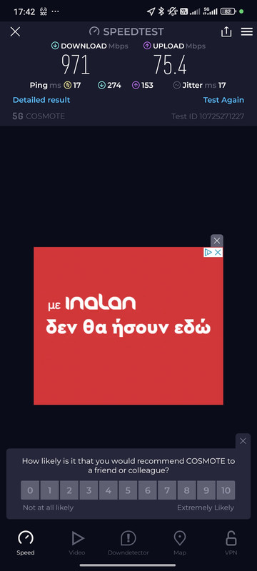

georgebad Δημ. March 1, 2025 Δημ. March 1, 2025 Μπήκε n78 στο σταθμό πάνω από το Μακεδονία palace https://www.speedtest.net/result/i/6495241318 12 1 Παράθεση
elkons Δημ. March 1, 2025 Δημ. March 1, 2025 9 minutes ago, georgebad said: Μπήκε n78 στο σταθμό πάνω από το Μακεδονία palace https://www.speedtest.net/result/i/6495241318 Δεν άλλαξαν να φανταστώ το πάνελ έβαλαν μόνο τη Ν78; ολοφρεσκια είναι κατάλευκη.Η δίπλα πάλι της Cosmote η pipe; άλλο eNb εχουν; Άντε να περάσουν στον Εύοσμο επιτέλους μιας και πέρασαν εκεί.. 5 Παράθεση Hlias.
georgebad Δημ. March 1, 2025 Δημ. March 1, 2025 Δεν υπάρχει κάποια pipe . Τα άλλα πάνελ είναι συνεγκατάσταση nova Voda , ή σκέτο nova , γτ ποιο πάνω υπάρχει και άλλος ιστός 4 Παράθεση

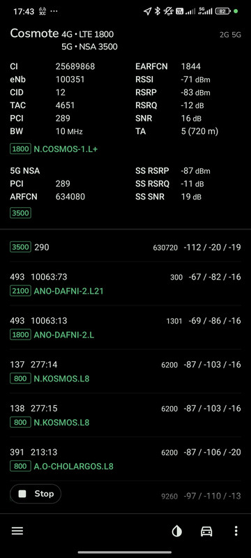

VasilisSam Δημ. March 1, 2025 Δημ. March 1, 2025 Επιτέλους για το Μακεδονία Παλάς!! Ερχόμενος Αθήνα έβγαλα ένα enb 3976.. υπάρχουν κιαλλα σκέτα μη αναβαθμισμένα? Δεν το περίμενα. 5 Παράθεση
johnny_htc Δημ. March 1, 2025 Δημ. March 1, 2025 (edited) 9 minutes ago, VasilisSam said: Επιτέλους για το Μακεδονία Παλάς!! Ερχόμενος Αθήνα έβγαλα ένα enb 3976.. υπάρχουν κιαλλα σκέτα μη αναβαθμισμένα? Δεν το περίμενα. Λολ. Που το βρήκες αυτό;. Edit : Το έχει εμφανίσει. Από κάνα Πήλιο να έρχεται άραγε; 🤔 Και μια ακόμα έβγαλες, την 141386 βλέπω, αρκετά κοντά στην άλλη, μάλιστα.. Edited March 1, 2025 by johnny_htc 3 Παράθεση
babis3g Δημ. March 1, 2025 Δημ. March 1, 2025 16 ώρες πριν, babis3g said: γνωστός πού ήρθε στο χωριό με 5G πριν περίπου 2 μήνες (Τα είχα ξαναβάλει πιό πισω) έβγαλε από Τρουμπέτα φάτσα η κεραία οπτική εξωτερικές μετρήσεις 230mbps νόβα αλλά το νετμόνστερ έγραφε 1.1 χιλόμετρα σε αυτήν ενώ το enb 2651 είναι ίδιο με τις άλλες 2 εταιρίες πού έγραφε 2.5χιλ ... bug του νετμόνστερ ? αλλιώς πρέπει να έχει πάρει αναβάθμιση η Νόβα από το χωριό Λιάπάδες να ήρθε το σήμα της αυτό είναι περίπου στο χιλιόμετρο ευθεία voda 140mbps το νετμόνστερ πάνω φωτό & πάνω & κάτω από της Νόβα οτε 170 mbps όπως το κατάλαβα σε ΝSA από ενεργοποίηση του 4G στην Ν3 16 ώρες πριν, elkons said: Τι συσκευή έχει; Όχι δεν είναι SA..αφού γράφει NSA. οι μετρήσεις με voda & nova με 2sim μέσα έγιναν με Samsung S23 Ultra όπου οι μετρήσεις με τον κοσμοκοτε στο νετμόνστερ έγιναν με το S21 ➡️ είδα σε sites από εξωτερικό όπου κινητά με mediatek κρατάνε το 5G κλειδωμένο και ας μην είναι αποδοτικό ... δεν ξέρω γιατί, αλλά είναι από τα λίγα πού μπορούν να κλειδώσουν καλύτερα τα 5G εδώ ένας σύνδεσμος με mediatek κλειδώνει N78 στα 16χιλ. ένώ το snapgragon δεν μπορεί... τους άλλους 2 συνδέσμους πού έλεγαν παρόμοιο τους έχασα https://forum.mikrotik.com/viewtopic.php?t=181717#p902036 αν το είχα πρώτο-διαβάσει θα είχα παραγγείλει το mediatek tcl 50 12G αντί το snapdragon redmi 12 5G ... να το ακυρώσω & να το αλλάξω με το mediatek? 3 Παράθεση
johnny_htc Δημ. March 1, 2025 Δημ. March 1, 2025 2 minutes ago, babis3g said: οι μετρήσεις με voda & nova με 2sim μέσα έγιναν με Samsung S23 Ultra όπου οι μετρήσεις με τον κοσμοκοτε στο νετμόνστερ έγιναν με το S21 ➡️ είδα σε sites από εξωτερικό όπου κινητά με mediatek κρατάνε το 5G κλειδωμένο και ας μην είναι αποδοτικό ... δεν ξέρω γιατί, αλλά είναι από τα λίγα πού μπορούν να κλειδώσουν καλύτερα τα 5G εδώ ένας σύνδεσμος με mediatek κλειδώνει N78 στα 16χιλ. ένώ το snapgragon δεν μπορεί... τους άλλους 2 συνδέσμους πού έλεγαν παρόμοιο τους έχασα https://forum.mikrotik.com/viewtopic.php?t=181717#p902036 αν το είχα πρώτο-διαβάσει θα είχα παραγγείλει το mediatek tcl 50 12G αντί το snapdragon redmi 12 5G ... να το ακυρώσω & να το αλλάξω με το mediatek? Είναι καλοί πλέον οι mediatek και τρώνε λιγότερες φρίκες στη ζέστη από τους snap.. Το καλοκαίρι είναι φουλ Disconnected λόγω υπερθέρμανσης, οπότε εγώ αν μπορούσα, θα τον άλλαζα προσωπικά, θα δοκίμαζα ναι 1 2 Παράθεση
tasosat Δημ. March 1, 2025 Δημ. March 1, 2025 Tcl δε συστήνω σε λογισμικό συνήθως μια ενημέρωση android θα κάνει ή καμιά. 1 2 Παράθεση
elkons Δημ. March 1, 2025 Δημ. March 1, 2025 1 minute ago, tasosat said: Tcl δε συστήνω σε λογισμικό συνήθως μια ενημέρωση android θα κάνει ή καμιά. Ν όντως 2 2 Παράθεση Hlias.
johnny_htc Δημ. March 1, 2025 Δημ. March 1, 2025 1 minute ago, elkons said: Ν όντως 3 minutes ago, tasosat said: Tcl δε συστήνω σε λογισμικό συνήθως μια ενημέρωση android θα κάνει ή καμιά. Όντως όχι TCL. Κάποιο άλλο με mediatek καλύτερα πχ κάποιο xiaomi 4 Παράθεση

tasosat Δημ. March 1, 2025 Δημ. March 1, 2025 3 ώρες πριν, babis3g said: ➡️ είδα σε sites από εξωτερικό όπου κινητά με mediatek κρατάνε το 5G κλειδωμένο και ας μην είναι αποδοτικό ... δεν ξέρω γιατί, αλλά είναι από τα λίγα πού μπορούν να κλειδώσουν καλύτερα τα 5G εδώ ένας σύνδεσμος με mediatek κλειδώνει N78 στα 16χιλ. ένώ το snapgragon δεν μπορεί... τους άλλους 2 συνδέσμους πού έλεγαν παρόμοιο τους έχασα https://forum.mikrotik.com/viewtopic.php?t=181717#p902036 αν το είχα πρώτο-διαβάσει θα είχα παραγγείλει το mediatek tcl 50 12G αντί το snapdragon redmi 12 5G ... να το ακυρώσω & να το αλλάξω με το mediatek? Δεν ισχύει, ο παροχος αποφασίζει ανάλογα το σήμα αν σου ρίξει το σήμα της N78 σε Ν28 ή Ν1. Για παράδειγμα η Cosmote N78 ρίχνει συνήθως γύρω στα -120dBm ενώ Nova γύρω στα -110dBm. Δεν παίζει μόνο η απόσταση ρόλο αλλά και το σήμα άμα δε φτάνει μετά από 16χλμ με τα όρια εκπομπής της Ελλάδας είναι αδιανόητο να φτάσει Ν78. Επιλέγει πάντα τη πιο κοντινή κεραία αυτή που έχει πιο δυνατό σήμα. Δε μπορείς επειδή έχεις mediatek να συνδεθείς σε κεραία Ν78 μετά από 16χλμ,Δεν θα πιάνει με αυτή την απόσταση η κεραία δε φτάνει εκεί το σήμα.. Το TCL 50 έχει πιο αδύναμο επεξεργαστή από του Redmi 12 5G και ας είναι MediaTek είναι πιο χαμηλής κατηγορίας δηλαδή κάνει λιγότερους συνδυασμούς σε μπάντες κλπ. Επίσης η υποστήριξη της TCL είναι τρεις χειρότερη από της xiaomi. Αυτά:) 4 1 Παράθεση
babis3g Δημ. March 1, 2025 Δημ. March 1, 2025 ευχαριστώ για τις πληροφορίες, τελικά μένω & αναμένω το redmi 12 5G γιά καμία μέτρηση στη περιοχή... αν και επειδή ασχολήθηκα με ραδιόφωνα κλπ πιστεύω ότι & εδώ ισχύει κάπως η ευαισθησία των chipsets δηλαδή πχ ο οτε & να σετάρει στα -120db κάποια αν είναι οριακά στο σήμα πού καθόρησαν να μην μπορούν να κλειδώσουν ... μπορεί να είμαι λάθος 2 Παράθεση
elkons Δημ. March 1, 2025 Δημ. March 1, 2025 Γενικά ο πάροχος διαχειρίζεται μερικά πράγματα, όπου κρίνει απαραίτητο να το ρίξει σε Ε ή τη Β20 να τη βάλει Β3 Μην ανησυχείς δεν χρειάζεται εσύ να κάνεις κάτι. Σε Samsung μπορείς να κλειδώσεις μπάντες αλλά δεν προτείνεται αν κάνεις και καταγραφή θα τα κοκκινησεις όλα, καλύτερα να αποφασίζει η συσκευή και ο πάροχος. 1 3 Παράθεση Hlias.
tasosat Δημ. March 1, 2025 Δημ. March 1, 2025 Η γυναίκα μου έχει το Redmi 12 5G το μπλε. Τιμιότητο δεν έχει κολλήματα, ούτε θέματα στο σήμα πήρε και πρόσφατα Android 15 Hyperos 2 πάει μπάλα. Ρεκόρ 5G speedtest είδε στο Κορδελιό Θεσσαλονίκη 1,200mbps download 130 upload. NSA εννοώ. Cosmote ήταν η μέτρηση τώρα διατηρεί Vodafone δεν έχει κάνει κάποια μέτρηση. Επίσης στο κουτί είχε μια διαφανή θήκη σιλικόνης δώρο και το καλώδιο φόρτισης, αντάπτορα δεν έχει λόγω νόμου Ε.Ε. 5 2 Παράθεση
