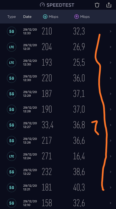

O07pcservice Δημ. December 29, 2020 Δημ. December 29, 2020 (edited) Cosmote 5g Μέγστη Ταχύτητα στο Κεντρικό Κτίριο ΟΤΕ Μαρούσι. Νότια Πλευρά. 370 Mbps https://www.speedtest.net/result/a/6875228048 Edited December 29, 2020 by O07pcservice Παράθεση
sakels Δημ. December 29, 2020 Δημ. December 29, 2020 μην βαζετε μονο οτε servers, σε αλλους βγαζει πιο πολυ ενίοτε Παράθεση

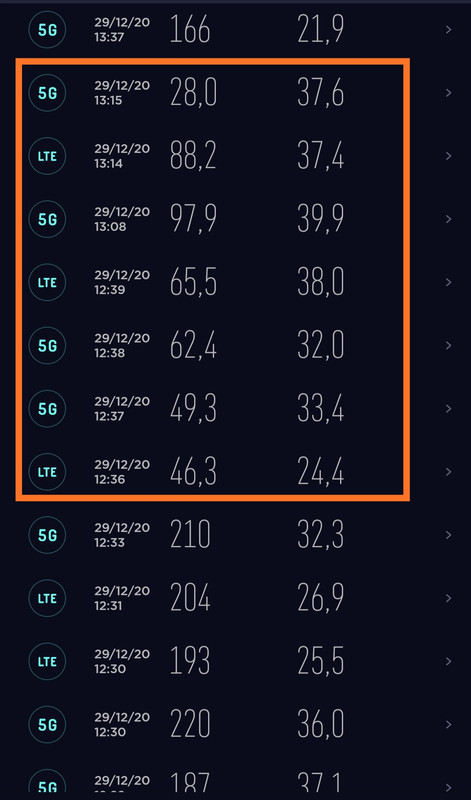

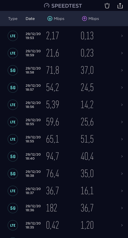

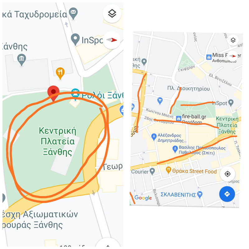

cmvr Δημ. December 29, 2020 Δημ. December 29, 2020 (edited) Ξάνθη πάνω στην κεντρική πλατεία κοντά στο ρολόι περιέργως με χαμηλότερες ταχύτητες. Στους κεντρικούς δρόμους στο κέντρο οι μετρήσεις. Και οι μπάντες Οι ταχύτητες είναι σε 4G και 5G και είναι πανομοιότυπες. Οπότε μάλλον ποιο πολύ για να ανάβει το σηματάκι 5G παρά για ουσία. Μόλις φεύγεις από το κέντρο τα γνωστά απαράδεκτα μονοψήφια νούμερα με 3CA σε 4G. Όλες οι μετρήσεις σε Wingo γιατί οι ελληνικοί server όλοι ναι ξεπάτωμένει και έπαιζαν πολύ πιο αργά. Στάλθηκε από το M2007J3SY μου χρησιμοποιώντας Tapatalk Edited December 29, 2020 by cmvr Παράθεση Powered by : Q Nova QVIP, Nova Fiber 300. Η μόνη πραγματική δικτυάρα στην Ελλάδα 😀
mixtri Δημ. December 29, 2020 Author Δημ. December 29, 2020 Εκτός από το πρώτο speedtest τα υπολοιπα φαίνονται οκ. Παράθεση Easy2Install:Easy2Integrate:Easy2Scale :: /// PD Baseband Developer [sIGPIC][/sIGPIC]
cmvr Δημ. December 29, 2020 Δημ. December 29, 2020 Εκτός από το πρώτο speedtest τα υπολοιπα φαίνονται οκ.Απλά όπως βλέπεις όταν γίνονται οι μετρήσεις με κλειδωμένο το τηλέφωνο σε 4G δεν υπάρχουν ουσιαστικές διαφορές περίμενα η υλοποίηση του 5G να δίνει πολύ περισσότερα ιδιαίτερα σε μία πόλη που σέρνεται εδώ και χρόνια. Κάποιο λόγο στην κεντρική πλατεία έχουν σοβαρό πρόβλημα λίγα μέτρα παρακάτω δηλαδή. στα speedtest ότι γράφει 4G είναι με κλειδωμένο το τηλέφωνο σε 4G και ότι γράφει 5G και με κλειδωμένο το τηλέφωνο σε 5G. Στάλθηκε από το M2007J3SY μου χρησιμοποιώντας Tapatalk Παράθεση Powered by : Q Nova QVIP, Nova Fiber 300. Η μόνη πραγματική δικτυάρα στην Ελλάδα 😀

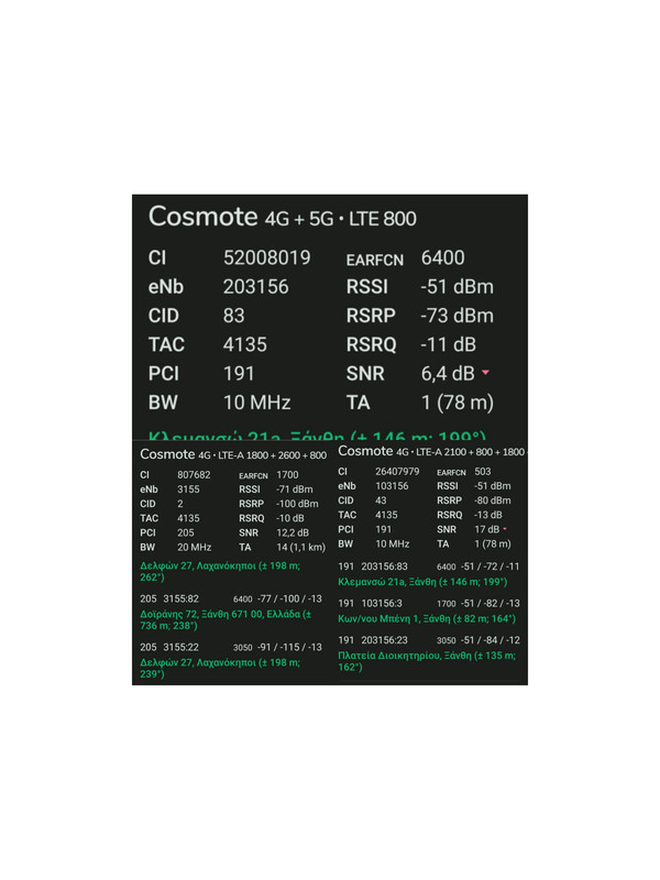

georgemv Δημ. December 29, 2020 Δημ. December 29, 2020 Ξάνθη πάνω στην κεντρική πλατεία κοντά στο ρολόι περιέργως με χαμηλότερες ταχύτητες. Ξάνθη Στους κεντρικούς δρόμους στο κέντρο οι μετρήσεις. Και οι μπάντες Οι ταχύτητες είναι σε 4G και 5G και είναι πανομοιότυπες. Οπότε μάλλον ποιο πολύ για να ανάβει το σηματάκι 5G παρά για ουσία. Μόλις φεύγεις από το κέντρο τα γνωστά απαράδεκτα μονοψήφια νούμερα με 3CA σε 4G. Όλες οι μετρήσεις σε Wingo γιατί οι ελληνικοί server όλοι ναι ξεπάτωμένει και έπαιζαν πολύ πιο αργά. Στάλθηκε από το M2007J3SY μου χρησιμοποιώντας Tapatalk Βλέπεις PCELL Band 20 και TA -> 1. Είναι σαφές ότι γίνεται steering για DSS όπως περιέγραψα πριν. Παράθεση

cmvr Δημ. December 29, 2020 Δημ. December 29, 2020 Ξάνθη update Στάλθηκε από το M2007J3SY μου χρησιμοποιώντας Tapatalk Παράθεση Powered by : Q Nova QVIP, Nova Fiber 300. Η μόνη πραγματική δικτυάρα στην Ελλάδα 😀

zerokill Δημ. December 30, 2020 Δημ. December 30, 2020 Ξάνθη update Στάλθηκε από το M2007J3SY μου χρησιμοποιώντας Tapatalk Το χαλι αυτο ειναι σε ολη την πολη της Ξανθης? Παράθεση Vodafone:Ανακοινώσεις για συνδρομητές Telekom - εμπορικές ανακοινώσεις NOVA: Γενικές ανακοινώσεις συνδρομητών. zerokill@mowned.com Οδηγίες προς ναυτιλομένους
cmvr Δημ. December 30, 2020 Δημ. December 30, 2020 Το χαλι αυτο ειναι σε ολη την πολη της Ξανθης?Οι μονοψήφιες ναι στο μεγαλύτερο μέρος της πόλης Στάλθηκε από το M2007J3SY μου χρησιμοποιώντας Tapatalk Παράθεση Powered by : Q Nova QVIP, Nova Fiber 300. Η μόνη πραγματική δικτυάρα στην Ελλάδα 😀
