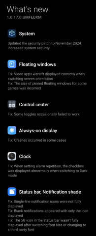

Την έβαλα κι εγώ πριν 3-4 μέρες, δεν είδα κάποια διαφορά. Πιθανόν να πέρασαν μόνο την ενημέρωση ασφαλείας...

Η μπαταρία του έχει γίνει ανέκδοτο. Το κινητό "γερνάει" απότομα και δείχνει με τον καιρό αδυναμίες. Κρίμα
Έχοντας κάνει -όπως γράφω 2-3 posts παραπάνω- τη μετάβαση από -παλιό κιόλας- MIUI σε HyperOS (v1.0.17), βλέπω από τη μια μέρα στην άλλη αξιοπαρατήρητη επιδείνωση στη διαχείριση της μπαταρίας, οπότε ξέρουμε ότι τουλάχιστον δεν τα φταίει το hardware, αλλά η... Xiaomi!

Ακριβώς ότι είπε ο φίλος w2ot4s. Ειδικά μετά το update 1.0.7.0 είναι σαν να "χάλασαν" το κινητό. Δεν μπορώ να το εξηγήσω διαφορετικά.
Σύμφωνα με το AccuBattery , χάνει κατά μέσο όρο 15% με απολύτως τυπική χρήση. Δεν μιλάμε για social media, revanced κτλ που την γονατίζουν .
Η διαφορά δεν φαίνεται από το 99 μέχρι το 60%. Από το 60% και μετά, ψάχνεις ξαφνικά για φορτιστή.
Πραγματικά δεν ξέρω τι πατάτα έχουν κάνει οι Κινέζοι με τη συσκευή. Δεν είναι θέμα επεξεργαστή. Ο 8200 ultra είναι υποδειγματικός.
Όσο όμως όσο αναβαθμίζεις, (εκτός από το battery drain), τόσο η συσκευή ζεσταίνεται, κάτι που στην αρχή, απλά δεν υπήρχε.
Το δικό μου το έχω στήσει από την αρχή δύο φορές, γιατί μπορεί να είχα κάνει εγώ βλακεία, αλλά δεν είναι θέμα χρήστη, και κακώς γενικά ψάχνουμε να βρούμε τι κάναμε εμείς λάθος.
Επίσης, είναι ανέκδοτο να κάνει Ιανουάριο του 25 rollout την αναβάθμιση ασφαλείας του Νοεμβρίου του 24. Νιώθουν ότι απευθύνεται σε γίδια και όχι σε καταναλωτές.
