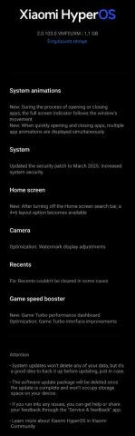

CyberDEL Δημ. May 8, 2025 Δημ. May 8, 2025 Μόλις πήρα και εγκατέστησα την 2.0.103.0. Μικροδιορθώσεις και νέα ενημέρωση ασφαλείας 01/03/2025. 1 Παράθεση Δημήτρης Sony Xperia Z3+ - Samsung Galaxy Tab Pro 8.4
minast Δημ. May 8, 2025 Δημ. May 8, 2025 Κι εγώ, μόλις. Γρήγορη και ανώδυνη, καμία παρατήρηση για την ώρα. 1 Παράθεση
PRATINAS Δημ. May 9, 2025 Δημ. May 9, 2025 (edited) 1,1 gb, δεν την λες και μικρή. Πάντως αφού έκαναν τον κόπο, ας έδιναν την 2.0.117.0 😜 Όπως και να έχει ήταν έκπληξη. Edited May 9, 2025 by PRATINAS 1 Παράθεση

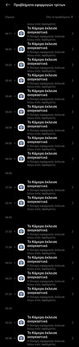

w2o4ts Δημ. June 7, 2025 Δημ. June 7, 2025 Wow, και σα να μην έφτανε αυτό, οι μεταφράσεις του Miui στα ελληνικά είναι... ιστορικές! Μετά από κάποιο f/w update αυτές οι... ομορφιές (τα f/c), ή έτσι στα ξαφνικά...; Παράθεση
PRATINAS Δημ. June 7, 2025 Δημ. June 7, 2025 Μετά το update. Δεν φταίει κάποια εφαρμογή. Έχει να εγκατασταθεί κάτι καινούργιο πάνω από 2 μήνες. Παράθεση
fufutos Δημ. June 7, 2025 Δημ. June 7, 2025 (edited) Αν δεν δουλεύει η κάμερα, βάλε μια gcam. Περισότερα εδώ και εδώ. Κατά τα λοιπά μάλλον είσαι ο πρώτος που συνέβη αυτό που περιγράφεις με την τελευταία έκδοση 2.0.104.0 - αλλά δεν μου φαίνεται περίεργο, μας έχει συνηθίσει η εταιρεία σε κάτι τέτοια... Edited June 7, 2025 by fufutos Παράθεση
w2o4ts Δημ. June 7, 2025 Δημ. June 7, 2025 (edited) Δοκίμασε καλού-κακού και μία εκκαθάριση δεδομένων (όλων - όχι μόνον το cache) για την εφαρμογή της κάμερας. Edit: και ένα restart μετά απ' αυτό Edited June 7, 2025 by w2o4ts 1 Παράθεση

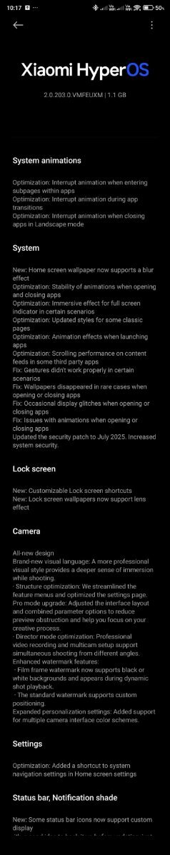

PRATINAS Δημ. August 10, 2025 Δημ. August 10, 2025 Πράγματι, 2.0.203.0 με τεράστια αλλαγή στην κάμερα. Δεν ήρθε μόνη της. Εμένα ήρθε με το Ρυθμίσεις → Σχετικά με το τηλέφωνο → Έκδοση HyperOS Πάτημα το λογότυπο του HyperOS πολλές φορές μέχρι να δεις μήνυμα ότι «Ενεργοποιήθηκε η πρόσβαση Mi Pilot». → Επιλογή πακέτου ενημέρωσης (αν εμφανίζεται) και → Έλεγχος για ενημερώσεις. Οι ναυαρχίδες έχουν την 2,2, κάποιες άλλες έχουν την 2.0.205.0 οπότε "πλησιάζουμε αδέλφια". Τα 1,1gb ειναι πολλά για να έχει μόνο ενημέρωση ασφαλείας. Η μεγαλύτερη αλλαγή λοιπόν είναι στην κάμερα. Η Xia την 6,1 την "έσπρωχνε" συνήθως σε μοντέλα με 2,2. Τώρα εμάς μας έκανε στην ουσία beta testers. Μαγικά πράγματα. Είναι εντελώς νέα κάμερα. Και σε interface, και σε ποιότητα φωτογραφιάς (ειδικά στις νυχτερινές) Επίσης, από τα λίγα που έχω βρει, η 203 "στρώνει το έδαφος" για την 205 (μπορεί να έρθει καπακι η 2,2). Σύμφωνα με το Huawei Central, η Xiaomi εσωτερικά δοκίμασε την έκδοση 2.0.203 σε πολλά flagship τηλέφωνα, αναφέροντας πιο ομαλές κινήσεις και μεγαλύτερη ανταπόκριση του συστήματος. 3 Παράθεση

PRATINAS Δημ. September 24, 2025 Δημ. September 24, 2025 (edited) On 7/6/2025 at 1:59 ΜΜ, PRATINAS said: Μαγικά πράγματα! Για την ιστορία.... και αφού το βγάζει συνεχώς, το έψαξα. Στο Xiaomi 13T με HyperOS 2.0.203.0 η προεγκατεστημένη εφαρμογή Της κάμερας έχει ως πακέτο το org.codeaurora.snapcam (από την Qualcomm / CodeAurora βάση). Το σφάλμα που εμφανίζεται (BackgroundServiceStartNotAllowedException από org.codeaurora.snapcam) προέρχεται από την προεγκατεστημένη εφαρμογή Κάμερα της Xiaomi. Πρόκειται για προσπάθεια της κάμερας να ξεκινήσει ένα βοηθητικό service στο παρασκήνιο (prewarm). Αυτό που γίνεται από το Android 12 και μετά, είναι ότι η Google έχει περιορίσει αυστηρά το ποιος μπορεί να ξεκινήσει services στο background — γι’ αυτό πετάει το exception BackgroundServiceStartNotAllowedException. Δεν επηρεάζει τη λειτουργία της κάμερας, είναι απλώς καταγεγραμμένο στα logs και δεν απαιτεί κάποια ενέργεια από τον χρήστη. Φυσικά οι όμορφοι Κινέζοι, δεν έχουν κάνει κάτι για να διορθωθεί το bug. Edited September 28, 2025 by PRATINAS 1 Παράθεση
