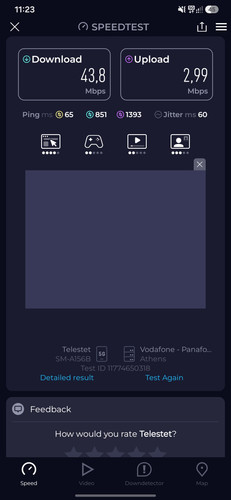

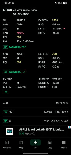

georgemv Δημ. 26 Ιουλίου Δημ. 26 Ιουλίου Καλύπτει από Πάρνηθα η Nova, το λες και λίγο δράμα στο Δράμεσι 7 Παράθεση

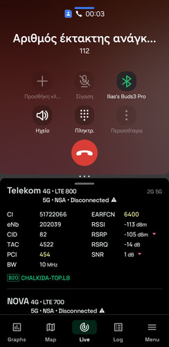

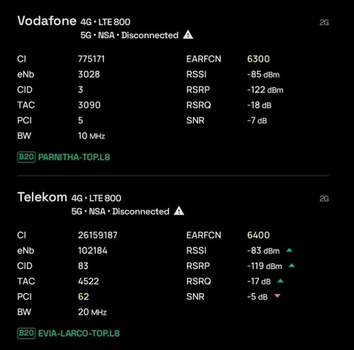

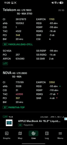

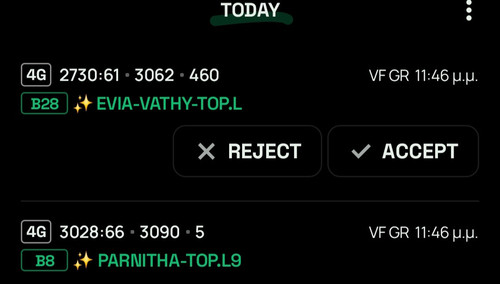

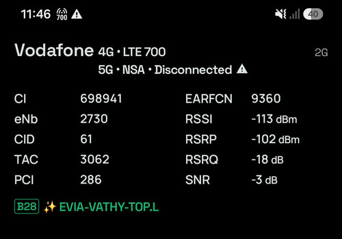

elkons Δημ. 26 Ιουλίου Δημ. 26 Ιουλίου (edited) 15 minutes ago, georgemv said: Καλύπτει από Πάρνηθα η Nova, το λες και λίγο δράμα στο Δράμεσι Η Vodafone παρεπιπτόντως δεν την επιλέγει. Αν και δεν εχω SIM για να εχω ολοκληρωμένη άποψη γύρω γύρω. 15 minutes ago, georgemv said: Καλύπτει από Πάρνηθα η Nova, το λες και λίγο δράμα στο Δράμεσι Υπάρχουν και χειρότερα. Στον δρόμο για Βόρεια Εύβοια, στο σημείο που η Cosmote κάνει κάλυψη από Λάρκο, vdf nova έχουν τρύπα και πιάνει κυρίως Πάρνηθα Β20. Edited 26 Ιουλίου by elkons 6 Παράθεση Hlias.
georgemv Δημ. 26 Ιουλίου Δημ. 26 Ιουλίου 5 minutes ago, elkons said: Η Vodafone παρεπιπτόντως δεν την επιλέγει. Αν και δεν εχω SIM για να εχω ολοκληρωμένη άποψη γύρω γύρω. Υπάρχουν και χειρότερα. Στον δρόμο για Βόρεια Εύβοια, στο σημείο που η Cosmote κάνει κάλυψη από Λάρκο, vdf nova έχουν τρύπα και πιάνει κυρίως Πάρνηθα Β28. Εκεί δεν είναι που κάνει πάρτυ το Edge? Ή τα έχω κάνει σαλάτα στο μυαλό μου με τον Άγιος Θωμάς - ΤΙΤΑΝ? 2 2 Παράθεση
Nickchris36 Δημ. 26 Ιουλίου Δημ. 26 Ιουλίου 7 minutes ago, georgemv said: Εκεί δεν είναι που κάνει πάρτυ το Edge? Ή τα έχω κάνει σαλάτα στο μυαλό μου με τον Άγιος Θωμάς - ΤΙΤΑΝ? Εγγυηση το ετζ🤣😝 4 Παράθεση Η Νόβα είναι το Καλύτερο Δίκτυο!

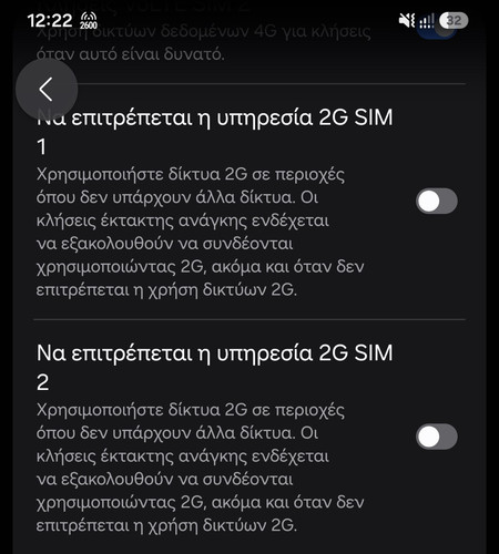

georgemv Δημ. 26 Ιουλίου Δημ. 26 Ιουλίου 8 minutes ago, Nickchris36 said: Εγγυηση το ετζ🤣😝 Για να πάρεις το 112, δεν ειναι άσχημο. Κατα τα άλλα, ενεργοποείστε στα κινητά σας την επιλογή να αγνοούν τα 2G δικτυα... 5 Παράθεση
elkons Δημ. 26 Ιουλίου Δημ. 26 Ιουλίου 31 minutes ago, georgemv said: Εκεί δεν είναι που κάνει πάρτυ το Edge? Ή τα έχω κάνει σαλάτα στο μυαλό μου με τον Άγιος Θωμάς - ΤΙΤΑΝ? Αναφέρεσαι στο "καταπληκτικό" οδικό δίκτυο με τις στροφάρες για Βόρεια Εύβοια ή για την Αυλίδα; Γιατί αν δεις EDGE στην Αυλίδα κάτι πάει πολύ λάθος. Το Άγιος Θωμάς - ΤΙΤΑΝ εννοείς από Άγιο Θωμά για Καμάρι κοντά στη Στεφάνη Βοιωτίας; 15 minutes ago, georgemv said: Για να πάρεις το 112, δεν ειναι άσχημο. Κατα τα άλλα, ενεργοποείστε στα κινητά σας την επιλογή να αγνοούν τα 2G δικτυα... Δεν είναι ανάγκη, περνάει και μέσω 4G. Σε καμιά σπηλιά όλο και κάποια Β28 θα στείλει η Nova. 5 Παράθεση Hlias.
georgemv Δημ. 26 Ιουλίου Δημ. 26 Ιουλίου 2 minutes ago, elkons said: Αναφέρεσαι στο "καταπληκτικό" οδικό δίκτυο με τις στροφάρες για Βόρεια Εύβοια ή για την Αυλίδα; Γιατί αν δεις EDGE στην Αυλίδα κάτι πάει πολύ λάθος. Το Άγιος Θωμάς - ΤΙΤΑΝ εννοείς από Άγιο Θωμά για Καμάρι κοντά στη Στεφάνη Βοιωτίας; Δεν είναι ανάγκη, περνάει και μέσω 4G. Σε καμιά σπηλιά όλο και κάποια Β28 θα στείλει η Nova. Εννοώ στη Βόρεια Εύβοια στην πρώτη περίπτωση και τη διαδρομή για Καμάρι στη δεύτερη περίπτωση. Ο παράγοντας που σε κόβει στην κλήση έκτακτης ανάγκης είναι το uplink power. Εκεί κερδίζει το GSM. 2 3 Παράθεση
elkons Δημ. 26 Ιουλίου Δημ. 26 Ιουλίου (edited) 1 hour ago, georgemv said: Εννοώ στη Βόρεια Εύβοια στην πρώτη περίπτωση Όσον αφορά τη πρώτη περίπτωση, για Ψαχνά-Μαντούδι μπορώ να σου πω ότι η Cosmote είναι η καλύτερη συνολικά. Έχει πολύ καλή κάλυψη μέχρι Πολιτικά, μετά υπάρχουν κλασικές τρύπες (Καμαρίτσα, Νέος Παγώντας, κατολισθήσεις πριν το Προκόπι και έξω απο το Προκόπι) με οριακή κάλυψη, Edge θα πέσει μόνο στη Καμαρίτσα, αλλά στον Άγιο και στο Προκόπι αποδίδει πολύ καλά, με 5G με ταχύτητες που συνήθως κυμαίνονται ~300+Mbps (N1). Στις καλες της πάει 400Mbps. Στο Μαντούδι η κάλυψη είναι επίσης καλή, αν και ο σταθμός δεν έχει ακόμη αναβαθμιστεί. Nova/Vodafone έχουν περισσότερα προβληματικά σημεία. Από Ψαχνά προς Πολιτικά συχνά μένουν σε Β20 ή 2G, στην Καμαρίτσα και στον Νέο Παγώντα πέφτουν κατευθείαν Edge, στον Άγιο υπάρχει 4G (B20 only). Γενικά βασίζονται σε μακρινές κεραίες από Νέο Παγώντα μέχρι το Προκόπι. Σε πολλα σημεία γίνεται κάλυψη από Πάρνηθα, ακολουθούν Χαλκίδα, Νέα Αρτάκη και Ψαχνά. Από εκεί και μετά βελτιώνουν την εικόνα προς Μαντούδι, με αρκετά καλές ταχύτητες. Σε σχέση με 3 χρόνια πριν, όλες έχουν βελτιωθεί αισθητά αλλά στον συγκεκριμένο δρόμο η Cosmote εξακολουθεί να έχει ξεκάθαρο προβάδισμα. Να τονίσω όμως η μορφολογία είναι δύσκολη, παλιότερα μόλις έκανες μια στροφή έπεφταν Edge για πλακα. 1 hour ago, georgemv said: και τη διαδρομή για Καμάρι στη δεύτερη περίπτωση. Στη περίπτωση αυτή, η Cosmote είναι τραγική. Δεν την έχω κάνει πολλές φορές τη διαδρομή αλλά Στεφανη-Οινόη έχει πάρα πολλά προβλήματα. Κυριαρχεί Β20 και για NR N1,N28. Μόλις μπεις Οινόη βελτιώνεται η κατάσταση (κάπως). Η Nova είναι οκ, έχει τα θέματα της ανα σημεία αλλά είναι τερμα η Στεφανη, εχει και n78, γίνεται δουλειά. Λογικά ισχύει και για τη Vodafone. Έχουν και μια κεραία στη ΤΙΤΑΝ αν θυμάμαι καλα. Edited 26 Ιουλίου by elkons 8 Παράθεση Hlias.
