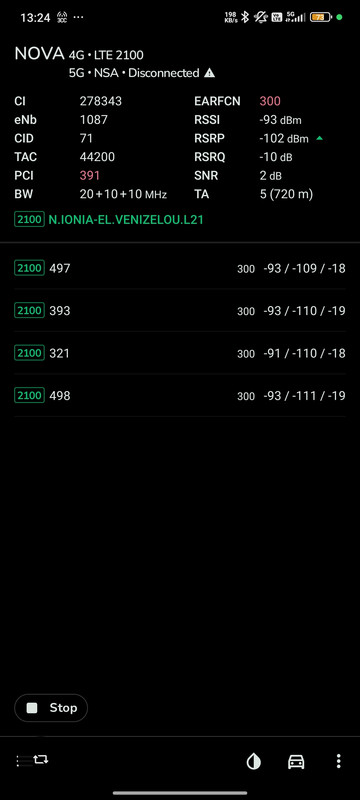

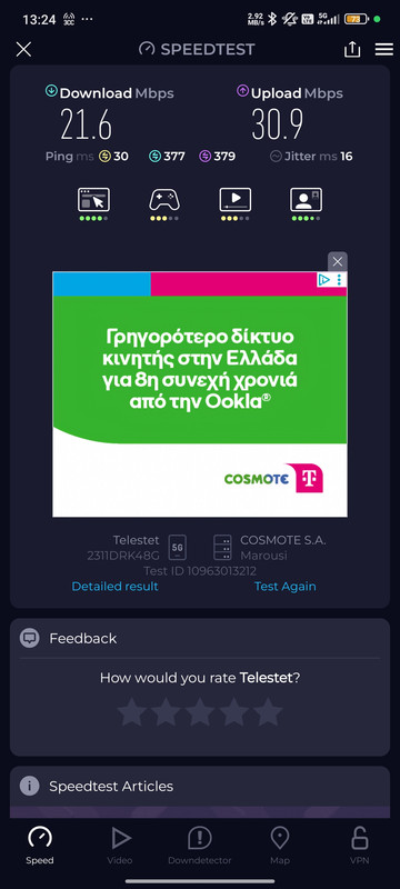

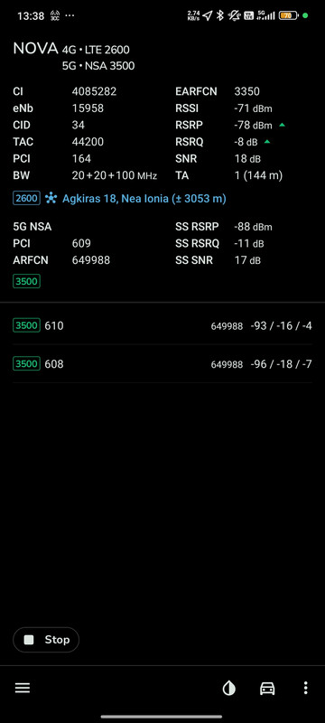

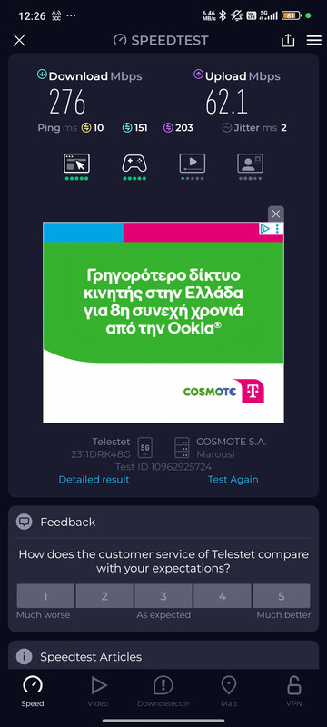

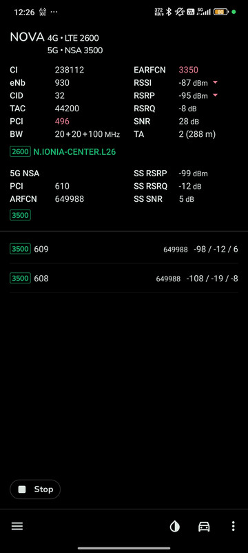

Arinos Δημ. June 27, 2025 Δημ. June 27, 2025 Νέα Ιωνία Ηρακλείου και Ελ. Βενιζέλου Έξω από τον Σκλαβενίτη στην Ιφιγενείας Κοντά στον ΗΣΑΠ 8 Παράθεση
mixtri Δημ. June 28, 2025 Δημ. June 28, 2025 21 ώρες πριν, Arinos said: Νέα Ιωνία Ηρακλείου και Ελ. Βενιζέλου Έξω από τον Σκλαβενίτη στην Ιφιγενείας Κοντά στον ΗΣΑΠ Έχει πέσει λίγο η Ν78 τον τελευταίο καιρό ή είναι η ιδέα μου; Οι μετρήσεις της Nova είναι μόνο μέτριες. 5 Παράθεση Easy2Install:Easy2Integrate:Easy2Scale :: /// PD Baseband Developer [sIGPIC][/sIGPIC]
Arinos Δημ. June 28, 2025 Δημ. June 28, 2025 6 ώρες πριν, mixtri said: Έχει πέσει λίγο η Ν78 τον τελευταίο καιρό ή είναι η ιδέα μου; Οι μετρήσεις της Nova είναι μόνο μέτριες. Είναι τουλάχιστον 6 - 8 μήνες που το παρατηρούσα σε συγκεκριμένες κεραίες και περιοχές και με τον καιρό το παρατηρώ όλο και πιο συχνά. Υπάρχουν ακόμα δυνατές αλλά θα έλεγα πως τα 500+ Mbps δεν τα βλέπεις πλέον με την ίδια ευκολία που τα έβλεπες. Αν και αυτές στην νέα Ιωνία είναι καινούργιες και μπορεί να μην είναι ρυθμισμένες (δεν έχω την παραμικρή ιδέα τι μπορεί να χρειάζονται) παλιές που ήταν τούμπανο πλέον δεν έχουν ούτε το 50% της απόδοσης που είχαν. 3 4 Παράθεση
