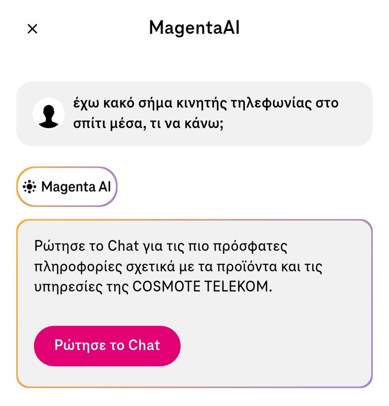

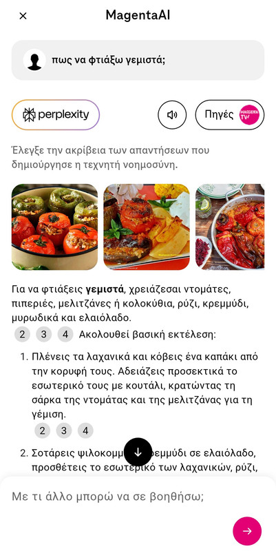

Καθόλου φιλτραρισμένες οι απαντήσεις του MagentaAI 😂
Καλύτερα να μάθεις να φτιάχνεις γεμιστά από τη γιαγιά ή τη μαμά σου, παρά από το AI θα έλεγα 😂🤣 Που απλά παίρνει μια συνταγή τυχαία στο ίντερνετ και στην παραθέτει κομψά ξέρω γω, λολ😂🤣

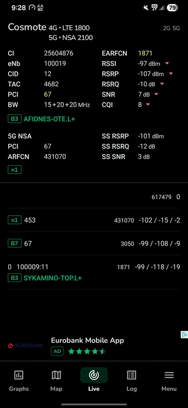

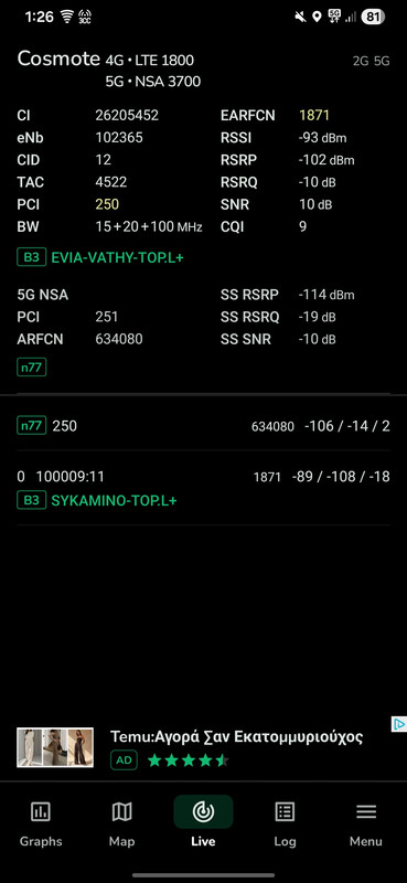

The Pure, φούρνος στο Χαλάνδρι. Φουλ κίνηση πρωί πρωί με βρόχα. Αναποφασιστο να κρατήσει Ν1 ή την μακρινή Ν78, μάλλον από Κηφισίας κάπου ή από KEFALARI TOP είδα συνδέεται κάποιες φορές, αλλά σπάνια, πιστεύω από Κηφισίας είναι η Ν78 πάντως.

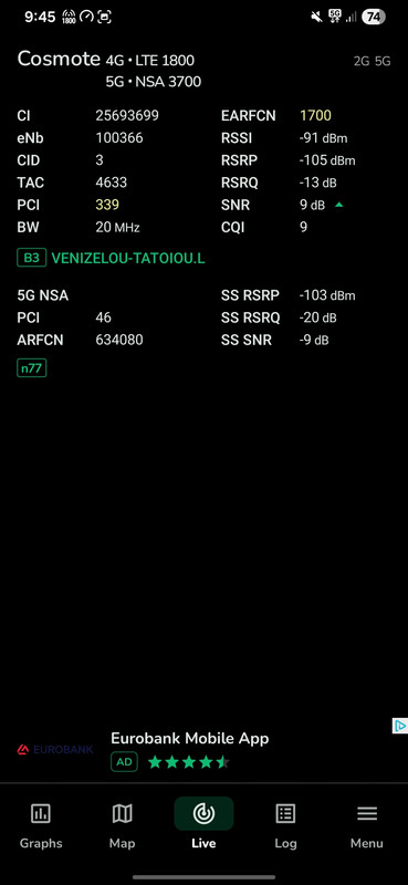

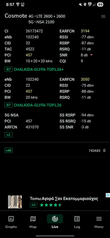

Υψηλή Γέφυρα Χαλκίδας στη μέση
Screenshot-20251021-085739-Net-Monster.j

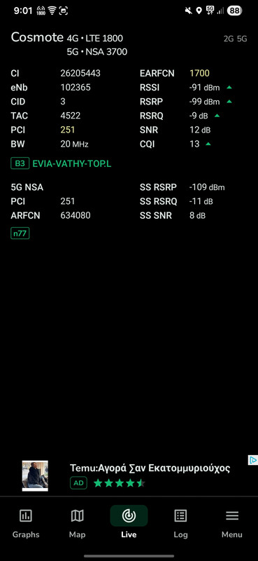

Βαθύ
Screenshot-20251021-090150-Net-Monster.j

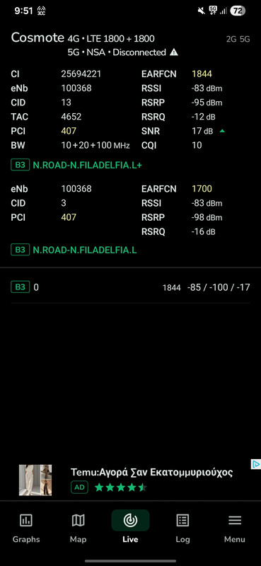

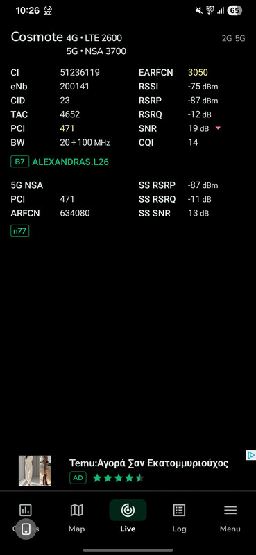

Λεωφόρος Αλεξάνδρας στάση Ιπποκράτους
Screenshot-20251021-102630-Net-Monster.j

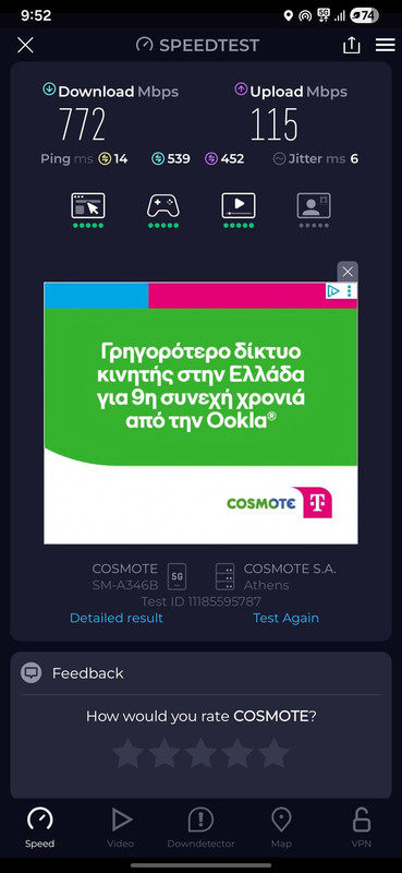

Λεωφόρος Αλεξάνδρας στον Σκλαβενίτη
Screenshot-20251021-115747-Net-Monster.j
Πολύ καλές επιδόσεις για το σημείο!

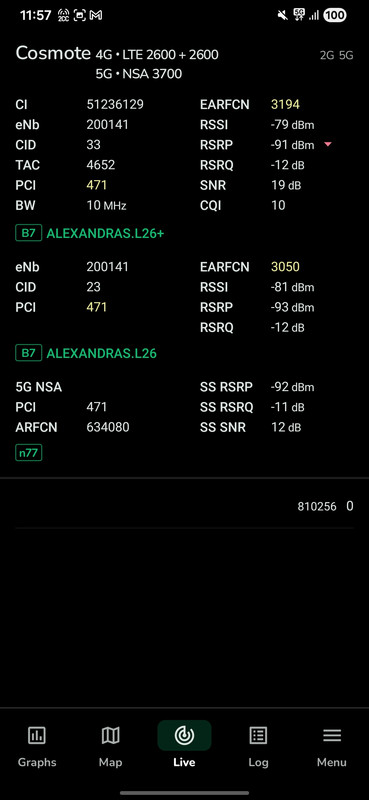

Ωω Πλατεία Καραϊσκάκη
Screenshot-20251021-123106-Net-Monster.j

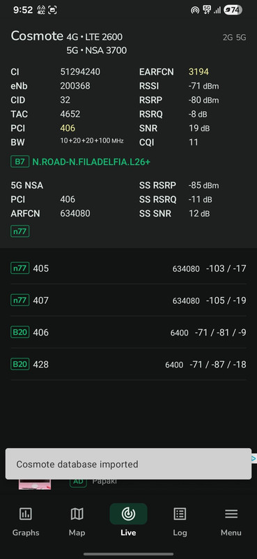

Η μέτρηση από Νέα Φιλαδέλφεια που χρωστούσα.
Κάπου τόσο φτάνει και η κεραία στον ΟΤΕ της Νέας Φιλαδέλφειας, αυτή δεν την έχω ξανά δει.

EN-DC μόνο έκανε για λίγο στα Άνω Πατήσια στα -119dBm Ν78 ~300Mbps. Μετά γύρισε Β1+Ν1 όχι κάτι το ιδιαίτερο. Πάντως χρωστάει πάρα πολλές Ν78, απλά κάθονται οι άδειες.
