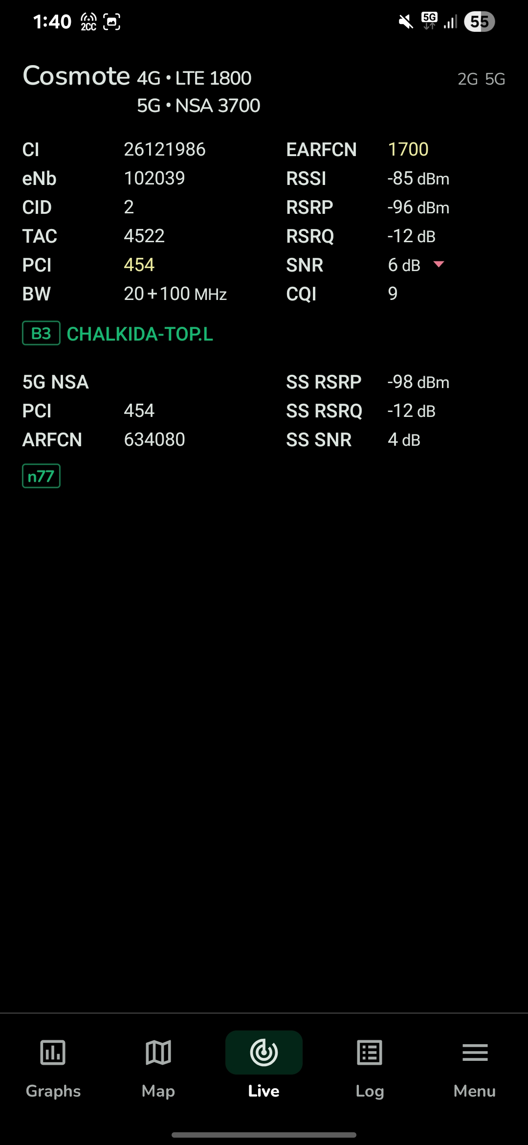

elkons Δημ. September 22, 2025 Δημ. September 22, 2025 10 minutes ago, odim said: Cosmote σπίτι μου, σήμα καμπάνα.... Μια χαρά είσαι με B3 στα -103dBm, δε φαίνεται κάτι περίεργο ισα ισα έχει κίνηση (RSRQ-14, αρνητικό υψηλότερο δηλαδή μεγαλύτερη κίνηση). Δυνατό είναι προφανώς, όχι φουλ αλλά ούτε μέτριο. Είσαι όμως 5G Disconnected δίπλα απο LTE έπρεπε να λέει NR5G. Να σου δείξω το σήμα μπανάνα (μπανάνες στη προκειμένη περίπτωση έχουμε με όλες; και πάντα λειτουργούν όλα). 4 Παράθεση Hlias.

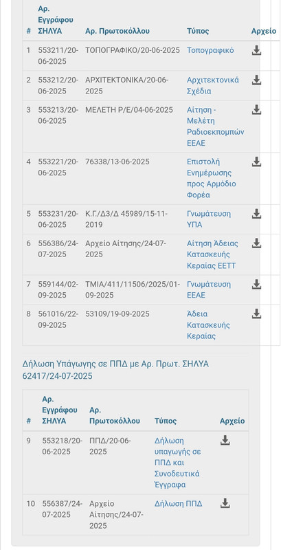

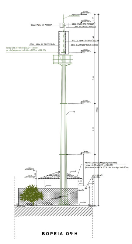

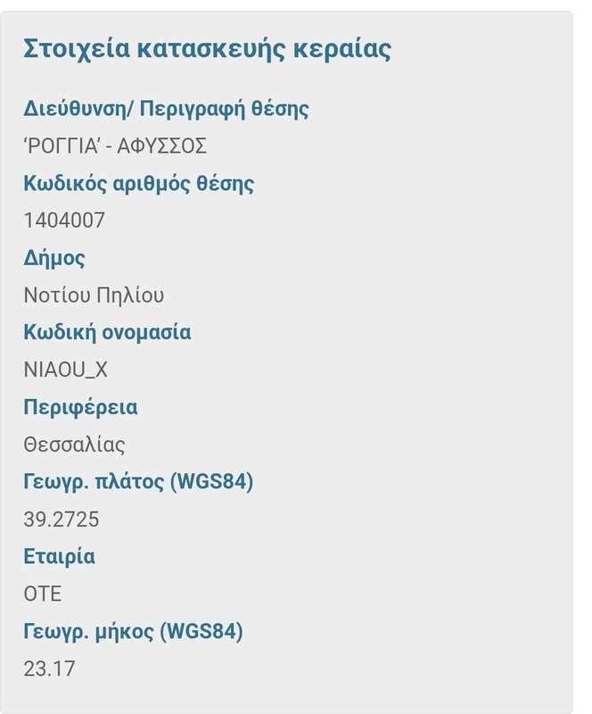

elkons Δημ. September 27, 2025 Δημ. September 27, 2025 Ανέβηκαν τα έγγραφα για την κατασκευή της κεραίας στην Άφησσο Πηλίου! Spoiler: εξοπλισμός είναι COMMSCOPE RRZZ-33D- R4 και ERICSSON AIR 3227. Είναι όλη η γκάμα συχνοτήτων στη μελέτη ραδ/πομπων. Μοιάζει πολύ με τη νέα κεραία στην Αργαλαστή. 8 Παράθεση Hlias.
