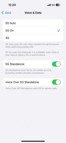

CPR Δημ. June 13, 2025 Δημ. June 13, 2025 11 minutes ago, elkons said: 5G ενεργό κρατάει περισσότερο 5G. Για παράδειγμα σε μερικά σημεία έπεφτε πιο εύκολα σε Ε με κακο σήμα ενώ με ενεργό κρατούσε λειτουργικό 5G όσο και να ζορίζεται να βρει σήμα. Προσωπικά θα επέλεγα ενεργό. Δεν είναι δηλαδή να μη πάει πιο εύκολα σε NSA, το SA θα τρώει λιγότερη μπαταρία ούτως ή άλλως καθώς δεν στηρίζεται ταυτόχρονα και σε 4G 😉 Κλήσεις μέσω 5g (VoNR) αμα καταφέρεις και δε πέφτει VoLTE. Σε πολλούς δεν λειτουργεί το VoNR αλλά προσωπικά δεν με πολύ καίει αυτό. Εμένα με ενδιαφέρει αρκετά η ομιλία μέσω 5G θεωρώ ότι θα έχει ακόμα μεγαλύτερη ποιότητα από το volte και θα καταναλώνει και λιγότερο μπαταρία. Το θέμα είναι όμως αν υπάρχουν ήδη οι κατάλληλες υποδομές για αυτό ή θα πρέπει να περιμένουμε ακόμα για να είναι πλήρως λειτουργικό έστω και στην Αθήνα. 5 Παράθεση

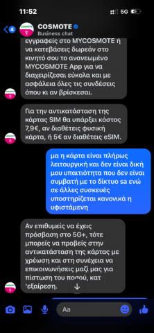

AlexM2 Δημ. June 14, 2025 Δημ. June 14, 2025 (edited) 8 minutes ago, elkons said: Καλύτερα να γίνει επίσημο απο την εταιρεία πιστεύω.. το θεμα είναι να ενημερωθεί το site. Μήπως δεν είναι έτοιμοι θέλει κάτι παραπάνω και το αφήνουν; Απ οτι φαινεται ομως οι Agents γνωριζουν οποτε νομιζω οτι εχουν και την καταλληλη ενημερωση!Εγω παντως θα δοκιμασω στο τσατ μηπως και μου κανουν πιστωση της eSim και να παω σε καταστημα Cosmote να το κανω. Γιατι στον κοντινο Γερμανο μου ειπαν οτι ειχαν προβλημα για την εκδοση eSim με email Edited June 14, 2025 by AlexM2 4 Παράθεση

damierom Δημ. June 14, 2025 Δημ. June 14, 2025 Σε μένα πάντως που έκανα αντικατάσταση κάρτας σε COSMOTE κατάστημα ΔΕΝ ενεργοποιηθηκε το SA. Τζάμπα ξόδεψα 7,90€. Ρίσκο είναι και δεν αξίζει. Ας πάρει μια επίσημη θέση η εταιρεία. Δε γίνεται να λένε επίσημα ότι δεν υποστηρίζεται η υπηρεσία στα iphones και άλλοι εδώ μέσα να λένε ότι ενεργοποιηθηκε. Αυτό είναι εμπαιγμός. Υπόψιν έχω iPhone 16 Pro Max, γιατί ορισμένοι νομίζουν ότι με iPhone 15 και πάνω ενεργοποιείται. 5 Παράθεση
