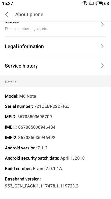

rhtoras Δημ. October 2, 2018 Δημ. October 2, 2018 Ξέρει κανείς αν αλλάξω την κινέζικη rom στο Meizu m6note αν θα σταματήσει να μου ξανατρώει τον ελεύθερο χώρο που συνεχώς απελευθερώνω και αν θα λειτουργεί πλήρως το google και οι εφαρμογές του? Ευχαριστώ πολύ. Θα ήθελα να μου προτείνετε τι rom να βάλω και έναν τρόπο να του περάσω τη rom. Ευχαριστώ. Παράθεση oneirofono.gr

rhtoras Δημ. October 2, 2018 Δημ. October 2, 2018 Δυστυχώς τα έκανα όλα όσα έπρεπε.Και πάλι συνεχίζει να έχει ΚΙΝΕΖΙΚΗ ROM. Απορώ που κάποιοι θεωρούν καλό αυτό το κινητό. Η Λέξη για πέταμα είναι και επιοικής. Για την ιστορία και αφού κανείς δεν ξέρει ή δε θέλει να βοηθήσει πέρασα επιτυχως την global rom. Παρόλαυτά και πάλι έχω την κινέζικη.Το μόνο που κατάφερα είναι να χάσω και το προηγούμενο λογισμικό αφού τώρα αναβαθμίστηκε. Το service της meizu στην Ελλάδα είναι ενα μαγαζί στην Αθήνα που και καλά δεν αναλαμβάνει το συγκεκριμένο μοντέλο. Αναρωτιέμαι αφού είναι άσχετοι γιατί λένε πώς αναλαμβάνουν meizu??? Παράθεση oneirofono.gr
chios Δημ. October 2, 2018 Δημ. October 2, 2018 rhtoras καταρχήν έχεις την global η την china version του τηλεφώνου;; Παράθεση Xiaomi redmi note 3G - xiaomi redmi pro. - Meizu pro 6 plus. Mi A3 [Laurel Sprout] Realme 9 pro 5G 6/128, S22 ultra Snapdragon.
rhtoras Δημ. October 2, 2018 Δημ. October 2, 2018 rhtoras καταρχήν έχεις την global η την china version του τηλεφώνου;; EIXA την China.Ακολούθησα όμως τις οδηγίες για global και ενώ έλεγε πως τα έκανα όλα σωστά έχω πάλι την 721Q απλά αναβαθμισμένη. Παράθεση oneirofono.gr
chios Δημ. October 2, 2018 Δημ. October 2, 2018 ποια ρομ κατέβασες και από που;; Παράθεση Xiaomi redmi note 3G - xiaomi redmi pro. - Meizu pro 6 plus. Mi A3 [Laurel Sprout] Realme 9 pro 5G 6/128, S22 ultra Snapdragon.
rhtoras Δημ. October 2, 2018 Δημ. October 2, 2018 ποια ρομ κατέβασες και από που;; κατέβασα από τη σελίδα της Meizu. έκανα ότι λέει εδώ:https://giznp.com/2018/01/18/global-firmware-root-twrp-bootloader-unlock-custom-roms-for-meizu-m6-note/ Εκεί που αξηγεί πώς να βάλουμε την global. Παράθεση oneirofono.gr
chios Δημ. October 2, 2018 Δημ. October 2, 2018 στο σχετικα με το τηλέφωνο πια ρομ λέει ότι έχεις ;; ανέβασε ένα screenshot. Παράθεση Xiaomi redmi note 3G - xiaomi redmi pro. - Meizu pro 6 plus. Mi A3 [Laurel Sprout] Realme 9 pro 5G 6/128, S22 ultra Snapdragon.
ippossss Δημ. October 3, 2018 Δημ. October 3, 2018 Δυστυχώς τα έκανα όλα όσα έπρεπε.Και πάλι συνεχίζει να έχει ΚΙΝΕΖΙΚΗ ROM. Απορώ που κάποιοι θεωρούν καλό αυτό το κινητό. Η Λέξη για πέταμα είναι και επιοικής. Για την ιστορία και αφού κανείς δεν ξέρει ή δε θέλει να βοηθήσει πέρασα επιτυχως την global rom. Παρόλαυτά και πάλι έχω την κινέζικη.Το μόνο που κατάφερα είναι να χάσω και το προηγούμενο λογισμικό αφού τώρα αναβαθμίστηκε. Το service της meizu στην Ελλάδα είναι ενα μαγαζί στην Αθήνα που και καλά δεν αναλαμβάνει το συγκεκριμένο μοντέλο. Αναρωτιέμαι αφού είναι άσχετοι γιατί λένε πώς αναλαμβάνουν meizu??? Το service δεν έχει καμία δουλειά να σου αλλάξει το κινεζικό σε global. Απαγορεύεται κη διαδικασία είναι ένα χακαρισμα. Αφού λε τα έκανε σωστά και δεν αλλάζει Δοκίμασε κ με αυτό το apk ο κόσμος με αυτό αλλάζει I'd .https://tg-go.noyes.in/i/BQADBAADFAUAAoPsEFFKYnk9NS4fZgI/917d3e75ae1c6336ee9c5977887291e9/1538159380 Παράθεση https://t.me/hellasmobiles Ότι αφορά τα κινητά τηλέφωνα, το user interface τους, τις custom ROMs, τα Google camera ports , τα mods και γενικά ότι έχει να κάνει με την εμπειρία χρήσης τους.
rhtoras Δημ. October 3, 2018 Δημ. October 3, 2018 στο σχετικα με το τηλέφωνο πια ρομ λέει ότι έχεις ;; ανέβασε ένα screenshot. Ekana update men kai evale kai.flyme7 alla den.exo.ellhnika kan。Paramenei。kineziko。 Παράθεση oneirofono.gr
chios Δημ. October 3, 2018 Δημ. October 3, 2018 σε ρώτησα από που κατέβασες ρομ και δεν μου έβαλες λινκ Παράθεση Xiaomi redmi note 3G - xiaomi redmi pro. - Meizu pro 6 plus. Mi A3 [Laurel Sprout] Realme 9 pro 5G 6/128, S22 ultra Snapdragon.
rhtoras Δημ. October 3, 2018 Δημ. October 3, 2018 σε ρώτησα από που κατέβασες ρομ και δεν μου έβαλες λινκ http://www.flymeos.com/firmwarelist?modelId=94&type=1 Παράθεση oneirofono.gr
ippossss Δημ. October 3, 2018 Δημ. October 3, 2018 Ekana update men kai evale kai.flyme7 alla den.exo.ellhnika kan。Paramenei。kineziko。 Άλλαξε γλώσσα από τις ρυθμίσεις ρε φιλέ Παράθεση https://t.me/hellasmobiles Ότι αφορά τα κινητά τηλέφωνα, το user interface τους, τις custom ROMs, τα Google camera ports , τα mods και γενικά ότι έχει να κάνει με την εμπειρία χρήσης τους.
rhtoras Δημ. October 3, 2018 Δημ. October 3, 2018 Άλλαξε γλώσσα από τις ρυθμίσεις ρε φιλέ ΈΧΕΙ μόνο Κινέζικα ΚΑΙ Αγγλικά.Τώρα γράφω από Pc. Παράθεση oneirofono.gr
ippossss Δημ. October 3, 2018 Δημ. October 3, 2018 ΈΧΕΙ μόνο Κινέζικα ΚΑΙ Αγγλικά.Τώρα γράφω από Pc. Βάλε από εδώ τις εντολές μια μια. Χέσε το script. Αν δε δουλεψει δοκίμασε κ το changidapk https://4pda.ru/forum/index.php?showtopic=843179&view=findpost&p=68089332 Παράθεση https://t.me/hellasmobiles Ότι αφορά τα κινητά τηλέφωνα, το user interface τους, τις custom ROMs, τα Google camera ports , τα mods και γενικά ότι έχει να κάνει με την εμπειρία χρήσης τους.
rhtoras Δημ. October 3, 2018 Δημ. October 3, 2018 Βάλε από εδώ τις εντολές μια μια. Χέσε το script. Αν δε δουλεψει δοκίμασε κ το changidapk https://4pda.ru/forum/index.php?showtopic=843179&view=findpost&p=68089332 Τα έκανα,πέτυχαν αλλά δεν άλλαξε κάτι. Κάποια άλλη λύση? Παράθεση oneirofono.gr
ippossss Δημ. October 3, 2018 Δημ. October 3, 2018 Τα έκανα,πέτυχαν αλλά δεν άλλαξε κάτι. Κάποια άλλη λύση? Δοκίμασε με Το apk Παράθεση https://t.me/hellasmobiles Ότι αφορά τα κινητά τηλέφωνα, το user interface τους, τις custom ROMs, τα Google camera ports , τα mods και γενικά ότι έχει να κάνει με την εμπειρία χρήσης τους.
rhtoras Δημ. October 3, 2018 Δημ. October 3, 2018 Δοκίμασε με Το apk ποιό apk αυτό το chandeid? Και με αυτό τα ίδια.Λέει ο,τι άλλαξε id αλλά παραμένει στην έκδοση A δηλαδή την κινέζικη. Παράθεση oneirofono.gr
chios Δημ. October 3, 2018 Δημ. October 3, 2018 Την ρομ την φλασαρες;; Μόλις αλλάξεις Id ξανά φλασαρε την global rom λογικά θα δει ότι πρόκειται για Global τηλέφωνο και θα σου την περάσει. Στάλθηκε από το PRO 6 Plus (flyme 7 GLOBAL) μου μέσω Tapatalk Παράθεση Xiaomi redmi note 3G - xiaomi redmi pro. - Meizu pro 6 plus. Mi A3 [Laurel Sprout] Realme 9 pro 5G 6/128, S22 ultra Snapdragon.
