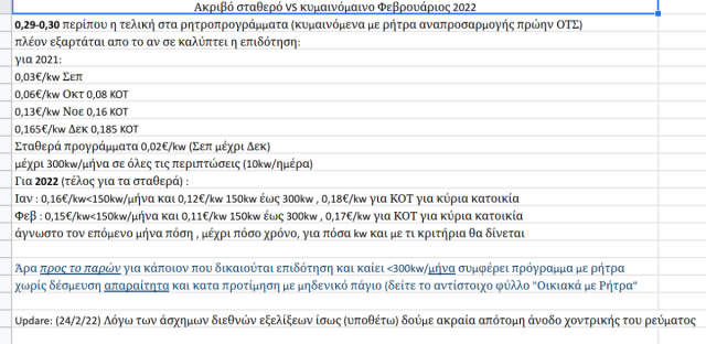

0,20 η προσαύξηση , τώρα είναι >0,23 (edit € ρήτρας δια κατανάλωση kw)

συμφερει να παει σε εντερ για ενα χρονο λογω ΚΟΤ 2 η' σε καποιο αλλο προγραμμα -εταιρεια?
δες το 4ο φύλλο του excel της υπογραφής μου
Edited by korakios
excel προγραμμάτων ρεύματος (όχι πράσινα τιμολόγια) (το αποθηκεύετε και ανοίγετε αντίγραφο)

36 minutes ago, korakios said:
αν όντως κοιτούσες αυτό που σου είπα θα έβλεπες οτι είναι απλό κείμενο
βρε συ,ειλικρινα δεν εχω ιδεα ποιο ειναι το 4ο φυλλο..την προηγουμενη φορα που ηθελα εγω βοηθεια ,ειπες ΔΕΗ enter ,online και τελειωσε..ισχυει το ιδιο και τωρα? απο τα λιγα που καταλαβαινω ,παλι ΔΕΗ ΕΝΤΕΡ? θα ειχες απαντησει ως τωρα..🙂
θα πω να μου στειλουν φωτο απο λογαριασμο.
μπορούσες να ρωτήσεις , πάτα εκεί που λέει "Με ρήτρα ή χωρίς"
και ότι δεν καταλαβαίνεις ρώτα
τώρα δεν υπάρχει απάντηση , εξαρτάται απο την κατανάλωση του καθενός και αν παίρνει επιδοτήσεις και αν τον καλύπτουν και κάθε μήνα αλλάζει
