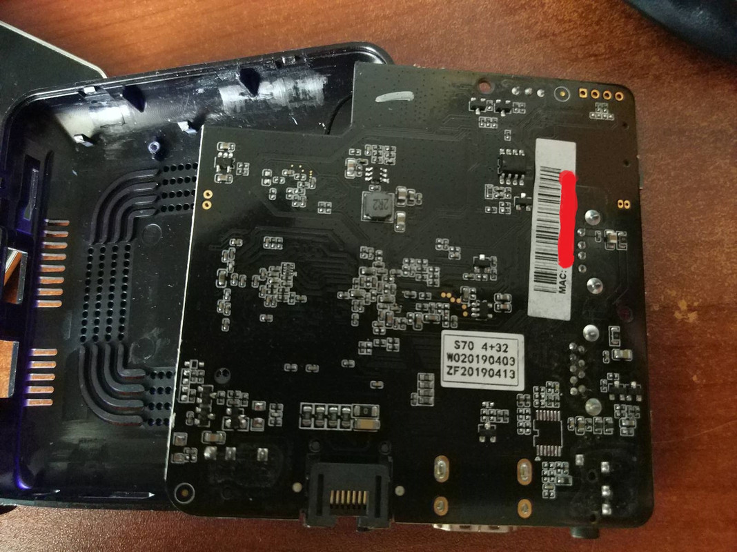

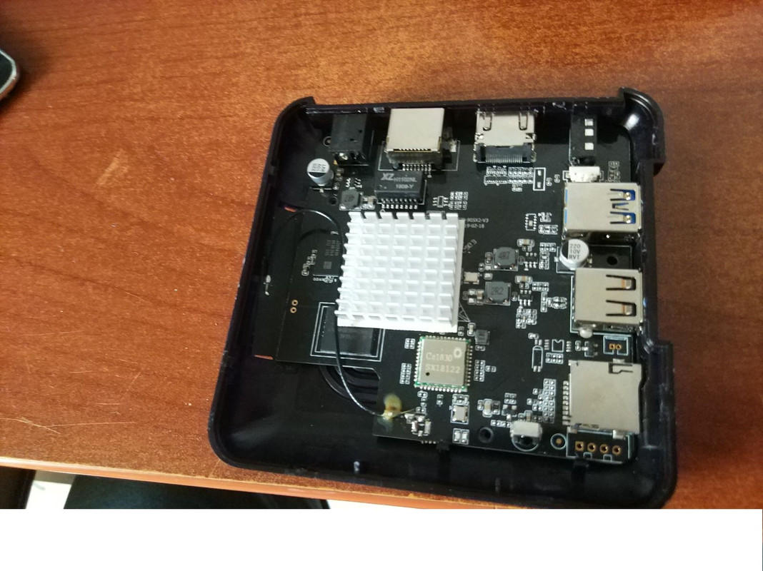

ath156 Δημ. October 5, 2020 Δημ. October 5, 2020 Όπως ήταν φυσιολογικό μετά από 40+ "καψίματα" με νορμάλ ή "περίεργα" builds που έκανα, ήρθε και η ώρα να το μπρικάρω για 1η φορά από τότε που το έχω:O Θέλεις ο Νόμος των πιθανοτήτων - θέλεις ο Νόμος του Μέρφυ ?:lol: Και φυσικά ενώ είχα ήδη αποθηκευμένες 4 πιθανές θέσεις short pins, καμία δεν ήταν για το δικό μου board (εδώ μάλλον ο νόμος του Μέρφυ). Τέλος πάντων αρκετά εύκολα βρήκα που είναι (έμοιαζε με άλλο - όχι Η96 max X2). Αχρείαστη να είναι την ανεβάζω εδώ: Φυσικά τέλος τα πειράματα. Δεν αξίζει άλλωστε τον κόπο. Πειράματα μόνο με το H96 max X3 πλέον :) ----- προσθήκη μηνύματος 8 λεπτά μετά την υποβολή του προηγούμενου ----- Όσοι έχετε την ρομ μου στο H96 max X3 κάντε άφοβα το update του magisk manager στην έκδοση 8.0.0 :) Παράθεση My TVboxes : H96 max X3 4/32 , HK1 Box 4/32 , X88 King 4/128 , Beelink GT1 2/16, TOX3, X96 max Plus 4/32 (2101w)
gatos814 Δημ. October 5, 2020 Δημ. October 5, 2020 Όπως ήταν φυσιολογικό μετά από 40+ "καψίματα" με νορμάλ ή "περίεργα" builds που έκανα, ήρθε και η ώρα να το μπρικάρω για 1η φορά από τότε που το έχω:O Θέλεις ο Νόμος των πιθανοτήτων - θέλεις ο Νόμος του Μέρφυ ?:lol: Και φυσικά ενώ είχα ήδη αποθηκευμένες 4 πιθανές θέσεις short pins, καμία δεν ήταν για το δικό μου board (εδώ μάλλον ο νόμος του Μέρφυ). Τέλος πάντων αρκετά εύκολα βρήκα που είναι (έμοιαζε με άλλο - όχι Η96 max X2). Αχρείαστη να είναι την ανεβάζω εδώ: Φυσικά τέλος τα πειράματα. Δεν αξίζει άλλωστε τον κόπο. Πειράματα μόνο με το H96 max X3 πλέον :) ----- προσθήκη μηνύματος 8 λεπτά μετά την υποβολή του προηγούμενου ----- Όσοι έχετε την ρομ μου στο H96 max X3 κάντε άφοβα το update του magisk manager στην έκδοση 8.0.0 :) Η φωτο ειναι απο την δικια σου πλακετα ; Παράθεση Android TV Boxes & XIAOMI Smartphones
ath156 Δημ. October 5, 2020 Δημ. October 5, 2020 Η φωτο ειναι απο την δικια σου πλακετα ; Φυσικά ναι. Παράθεση My TVboxes : H96 max X3 4/32 , HK1 Box 4/32 , X88 King 4/128 , Beelink GT1 2/16, TOX3, X96 max Plus 4/32 (2101w)
gatos814 Δημ. October 5, 2020 Δημ. October 5, 2020 Φυσικά ναι. Οπως θα δεις λοιπον σε ενα δικο μου που εχω αυτην την στιγμη τυπου lp η μνημη ειναι ενα κομματι ενω στην δικια σου ειναι ειναι 4! Αρα σιγουρα εχεις ddr μνημες αλλα δεν μπορουμε να ειμαστε σιγουροι αν ειναι 4 οπως λεγεται η μια παραλλαγη της 3 ! Αν διαβαζω και καλα τον τυπο σου και ειναι αυτος : h5tq4g83af3 δεν βρισκω και τιποτα που να το ... μαρτυραει ! :confused: Παράθεση Android TV Boxes & XIAOMI Smartphones
