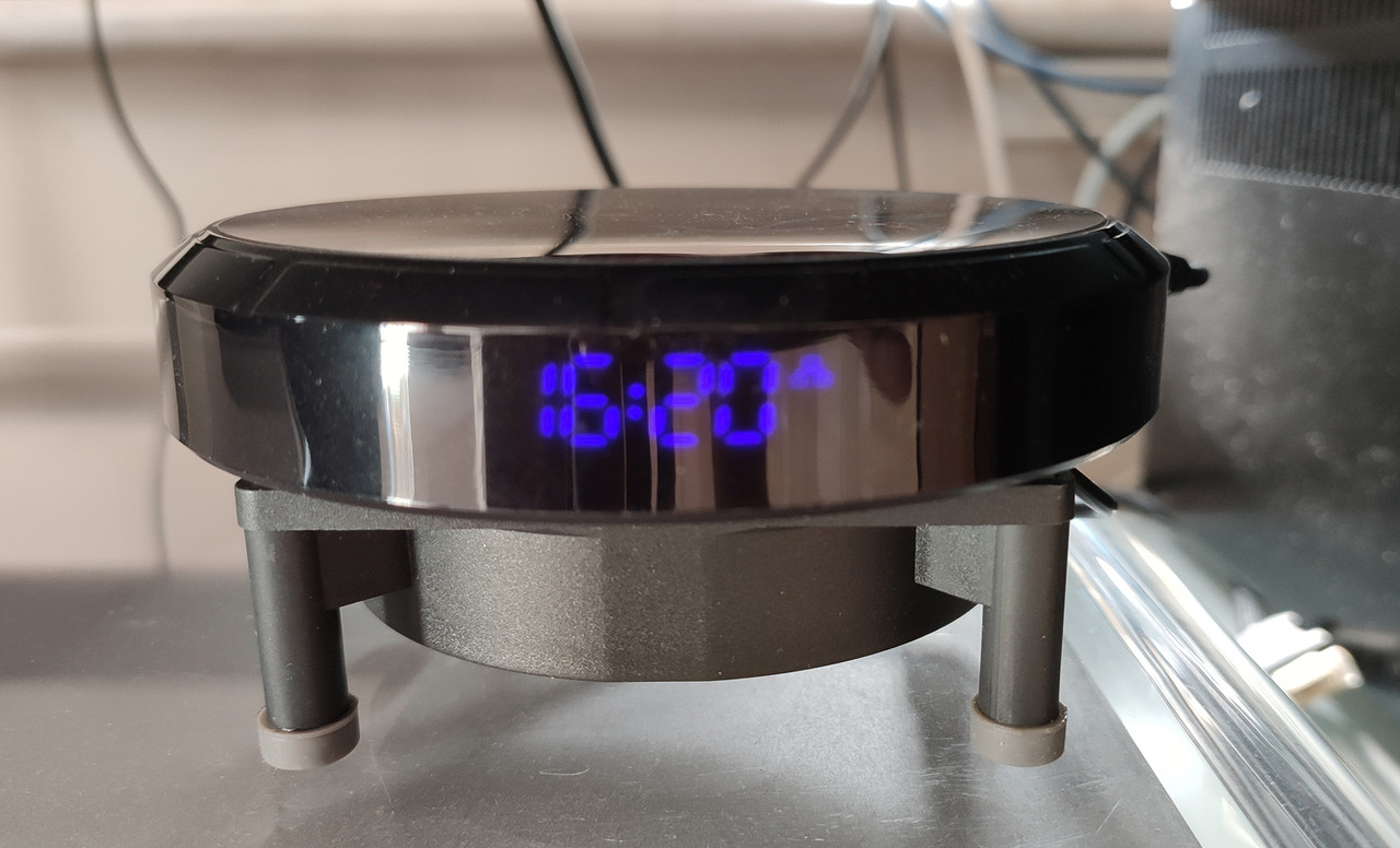

syshalt Δημ. October 8, 2020 Δημ. October 8, 2020 Μου ήρθε αυτό το φανάκι για το H96 Max X3 μου. Στο CoreELEC έπεσε η θερμοκρασία από 65+ βαθμούς στους 49 περίπου... Στην αρχή ήταν αρκετά θορυβώδες λόγω των κραδασμών. Αλλά μόλις του έβαλα κάτι μικρά λαστιχένια ποδαράκια ο θόρυβος σχεδόν εξαφανίστηκε. Το θέμα είναι ότι μένει μόνιμα ανοιχτό. Πρέπει να το βγάλω από τη USB για να σταματήσει... Παράθεση
ath156 Δημ. October 8, 2020 Δημ. October 8, 2020 Μου ήρθε αυτό το φανάκι για το H96 Max X3 μου. Στο CoreELEC έπεσε η θερμοκρασία από 65+ βαθμούς στους 49 περίπου... Στην αρχή ήταν αρκετά θορυβώδες λόγω των κραδασμών. Αλλά μόλις του έβαλα κάτι μικρά λαστιχένια ποδαράκια ο θόρυβος σχεδόν εξαφανίστηκε. Το θέμα είναι ότι μένει μόνιμα ανοιχτό. Πρέπει να το βγάλω από τη USB για να σταματήσει... Κοίταξε σελίδα 1086 Ποστ #16280. Παράθεση My TVboxes : H96 max X3 4/32 , HK1 Box 4/32 , X88 King 4/128 , Beelink GT1 2/16, TOX3, X96 max Plus 4/32 (2101w)
syshalt Δημ. October 8, 2020 Δημ. October 8, 2020 Κοίταξε σελίδα 1086 Ποστ #16280. Ευχαριστώ πολύ @ath156 Η τέταρτη λύση που προτείνεις νομίζω είναι και η πιο σωστή/κομψή. Πάντως θα έπρεπε το μποξάκι να κλείνει την τροφοδοσία στις USB, με το shutdown της συσκευής... Παράθεση
ath156 Δημ. October 8, 2020 Δημ. October 8, 2020 Ευχαριστώ πολύ @ath156 Η τέταρτη λύση που προτείνεις νομίζω είναι και η πιο σωστή/κομψή. Πάντως θα έπρεπε το μποξάκι να κλείνει την τροφοδοσία στις USB, με το shutdown της συσκευής... Πολλά καινούργια μποξάκια έχουν την ίδια συμπεριφορά. Διάβασα μάλιστα κάπου μία σχετικά "κουφή" εξήγηση. Ότι ήταν αίτημα πολλών χρηστών αυτό για να ανοίγουν το μποξάκι και με άλλα χειριστήρια εκτός του original που δεν έχουν ir !! Αλήθεια - ψέματα δεν ξέρω. Πάντως εγώ έχω φτιάξει μόνος μου ένα κοντό καλώδιο όπως στο (1) και όλα μια χαρά.:cool: Παράθεση My TVboxes : H96 max X3 4/32 , HK1 Box 4/32 , X88 King 4/128 , Beelink GT1 2/16, TOX3, X96 max Plus 4/32 (2101w)

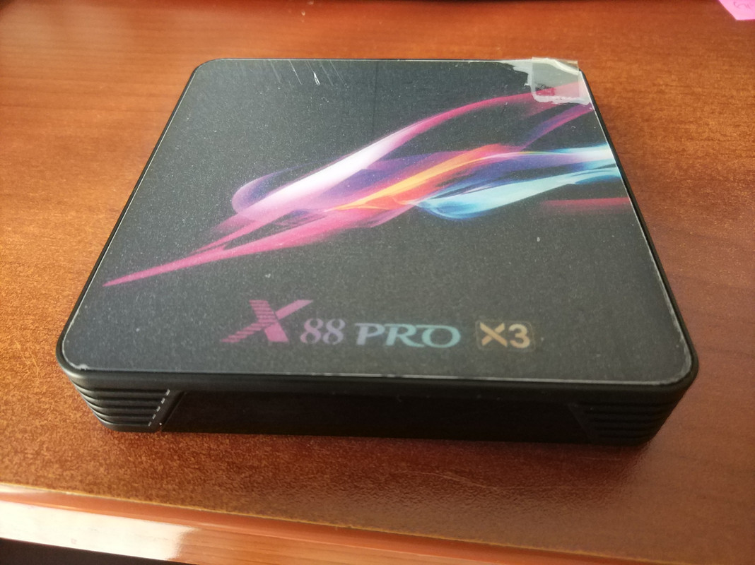

gatos814 Δημ. October 9, 2020 Δημ. October 9, 2020 (edited) Και πανω που νομιζα οτι τα εχω δει ολα με τα S905X3 μποξακια ... ερχεται στα χερια μου ενα X88 PRO X3 και λεω ΜΠΡΑΒΟ .... Υπαρχουν και χειροτερα!!! Ερχεται λοιπον η ωρα για αλλαγη σε νεοτερο μποξακι ενος φιλου μου και προκειμενου να το εχει γρηγορα στα χερια του διαλεγω το συγκεκριμενο απο Geek και Γερμανια... Λεω οκ ...ολα ιδια ειναι! Πραγματι το μποξακι ηρθε γρηγορα αλλα προς μεγαλη μας απογοητευση δεν λειτουργουσε!!! Το μποξακι αυτο δεν ειχε καθολου ενδειξεις ζωης στην οθονη του και εδειχνε να μενει κολλημενο στο logo του οταν το συνδεες στην τηλεοραση...! Ελεγχω λοιπον το τροφοδοτικο και ξεκιναω να το φλασαρω με το μαμα λογισμικο απο το Geek ... Δυστυχως ομως και ενω το φλασαρισμα τελειωσε με επιτυχια το μποξακι δεν επανερχοταν στην ... ζωη! Και εδω ακριβως ειναι το παραδοξο... Ενω δειχνει να εχει σημαδια ζωης δεν επανερχεται με ...τιποτα! Με οποιο λογισμικο και αν δοκιμασα το αποτελεσμα ειναι το ιδο! Και επειδη ειναι και απο αυτα με κλειδωμενο το bootloader δεν υπαρχουν και πολλα που ''παιζουν''! Απο εκει και μετα το ανοιξα το καθαρισα τις επαφες στην eMMC , το ζεστανα , το εριξα και κανα δυο ... σφαλιαρες αλλα τιποτα!!! Χμμ... Ισως με τις σφαλιαρες να το εκανα χειροτερα ...αλλα δεν βαριεσαι! :lol::lol::lol: ΤΙΠΟΤΑ! Πρωτη φορα λοιπον πεφτω πανω σε μια τετοια περιπτωση! Και αν τις αθροισω σε αυτα τα S905X3 μποξακια καταληγω στο ιδιο συμπερασμα! Μ Α Κ Ρ Ι Α !!! Μποξακια χωρις ταυτοτητα με μεγαλυτερο χρονισμο της cpu για αποδοση αλλα με σαφως πολυ χειροτερη προβλεψη για απαγωγη θερμοτητας! Μποξακια με περισσοτερα κολληματα με τα μανισια λογισμικα , με λογισμικα που μοιαζουν μεταξυ τους και με hardware πολυ κατω των προκατοχων τους ... S905X2 ! Αρα ...χιλιες φορες καλυτερα τα S905X2! Αλλα απο την αλλη ομως τι να κανεις ... Προχωραει λεει η τεχνολογια ... 4k τα S905X2 , 8k τα S905X3 !!! Ασχετα αν τα x2 συνεχιζουν να ειναι κατα κανονα λιγο πιο ακριβα απο τα x3! Καλες τηλεθεασεις σε ολους ! Και προσοχη να μην σας τυχει κατι ... αναλογο! :) EDIT : Τωρα βρισκομαι στην κατασταση εκμαθησης ... της Ρωσικης γλωσσας αλλα απ'οτι βλεπω και εκει δεν εχουν συναντησει κατι αναλογο για αυτο το μποξακι!!! :( Edited October 9, 2020 by gatos814 Παράθεση Android TV Boxes & XIAOMI Smartphones
nik187 Δημ. October 9, 2020 Δημ. October 9, 2020 (edited) Και πανω που νομιζα οτι τα εχω δει ολα με τα S905X3 μποξακια ... ερχεται στα χερια μου ενα X88 PRO X3 και λεω ΜΠΡΑΒΟ .... Υπαρχουν και χειροτερα!!! Ερχεται λοιπον η ωρα για αλλαγη σε νεοτερο μποξακι ενος φιλου μου και προκειμενου να το εχει γρηγορα στα χερια του διαλεγω το συγκεκριμενο απο Geek και Γερμανια... Λεω οκ ...ολα ιδια ειναι! Πραγματι το μποξακι ηρθε γρηγορα αλλα προς μεγαλη μας απογοητευση δεν λειτουργουσε!!! Το μποξακι αυτο δεν ειχε καθολου ενδειξεις ζωης στην οθονη του και εδειχνε να μενει κολλημενο στο logo του οταν το συνδεες στην τηλεοραση...! Ελεγχω λοιπον το τροφοδοτικο και ξεκιναω να το φλασαρω με το μαμα λογισμικο απο το Geek ... Δυστυχως ομως και ενω το φλασαρισμα τελειωσε με επιτυχια το μποξακι δεν επανερχοταν στην ... ζωη! Και εδω ακριβως ειναι το παραδοξο... Ενω δειχνει να εχει σημαδια ζωης δεν επανερχεται με ...τιποτα! Με οποιο λογισμικο και αν δοκιμασα το αποτελεσμα ειναι το ιδο! Και επειδη ειναι και απο αυτα με κλειδωμενο το bootloader δεν υπαρχουν και πολλα που ''παιζουν''! Απο εκει και μετα το ανοιξα το καθαρισα τις επαφες στην eMMC , το ζεστανα , το εριξα και κανα δυο ... σφαλιαρες αλλα τιποτα!!! Χμμ... Ισως με τις σφαλιαρες να το εκανα χειροτερα ...αλλα δεν βαριεσαι! :lol::lol::lol: ΤΙΠΟΤΑ! Πρωτη φορα λοιπον πεφτω πανω σε μια τετοια περιπτωση! Και αν τις αθροισω σε αυτα τα S905X3 μποξακια καταληγω στο ιδιο συμπερασμα! Μ Α Κ Ρ Ι Α !!! Μποξακια χωρις ταυτοτητα με μεγαλυτερο χρονισμο της cpu για αποδοση αλλα με σαφως πολυ χειροτερη προβλεψη για απαγωγη θερμοτητας! Μποξακια με περισσοτερα κολληματα με τα μανισια λογισμικα , με λογισμικα που μοιαζουν μεταξυ τους και με hardware πολυ κατω των προκατοχων τους ... S905X2 ! Αρα ...χιλιες φορες καλυτερα τα S905X2! Αλλα απο την αλλη ομως τι να κανεις ... Προχωραει λεει η τεχνολογια ... 4k τα S905X2 , 8k τα S905X3 !!! Ασχετα αν τα x2 συνεχιζουν να ειναι κατα κανονα λιγο πιο ακριβα απο τα x3! Καλες τηλεθεασεις σε ολους ! Και προσοχη να μην σας τυχει κατι ... αναλογο! :) EDIT : Τωρα βρισκομαι στην κατασταση εκμαθησης ... της Ρωσικης γλωσσας αλλα απ'οτι βλεπω και εκει δεν εχουν συναντησει κατι αναλογο για αυτο το μποξακι!!! :( Αυτά γράφουν στο 4pda Απ'οτι φαίνεται Υπάρχουν δύο τύποι κουτιών με διαφορετικό υλικολογισμικό οι πρώτες παραδόσεις του X88proX3 είχαν απόθεμα υλικολογισμικού διαφορετικών εκδόσεων + Τα OTA μπορούν να φτάσουν έως το 20200415-1339, το λεγόμενο "μη κρυπτογραφημένο" ή "μη προστατευμένο". Αργότερα, άρχισαν να φθάνουν αποκωδικοποιητές με υλικολογισμικό 20200311, το οποίο θα μπορούσε να ενημερωθεί στην έκδοση 20200425-1459, αυτό είναι ένα ξεχωριστό υποκατάστημα ή παρτίδα που έχει προστασία σε επίπεδο πλατφόρμας, το λεγόμενο. ασφαλής εκκίνηση, δημοφιλής «κρυπτογραφημένη» ή «προστατευμένη». https://4pda.ru/forum/index.php?showtopic=982302&st=280#entry95895148 https://4pda.ru/forum/index.php?showtopic=982302&st=360#entry96313569 Edited October 9, 2020 by nik187 Παράθεση Νικήτας

gatos814 Δημ. October 9, 2020 Δημ. October 9, 2020 Αυτά γράφουν στο 4pda Απ'οτι φαίνεται Υπάρχουν δύο τύποι κουτιών με διαφορετικό υλικολογισμικό οι πρώτες παραδόσεις του X88proX3 είχαν απόθεμα υλικολογισμικού διαφορετικών εκδόσεων + Τα OTA μπορούν να φτάσουν έως το 20200415-1339, το λεγόμενο "μη κρυπτογραφημένο" ή "μη προστατευμένο". Αργότερα, άρχισαν να φθάνουν αποκωδικοποιητές με υλικολογισμικό 20200311, το οποίο θα μπορούσε να ενημερωθεί στην έκδοση 20200425-1459, αυτό είναι ένα ξεχωριστό υποκατάστημα ή παρτίδα που έχει προστασία σε επίπεδο πλατφόρμας, το λεγόμενο. ασφαλής εκκίνηση, δημοφιλής «κρυπτογραφημένη» ή «προστατευμένη». https://4pda.ru/forum/index.php?showtopic=982302&st=280#entry95895148 https://4pda.ru/forum/index.php?showtopic=982302&st=360#entry96313569 :thanks: Δυστυχως για εμας το μποξακι μας ειναι αυτο με τον κρυπτογραφημενο bootloader αλλα αυτο δεν ειναι το προβλημα εδω... Το προβλημα μας ειναι οτι το συγκεκριμενο μποξακι ενω φορτωνει και τελειωνει τα σωστα λογισμικα συνεχιζει να μην ανοιγει καθολου! Φαινεται να εχει ψυχη μεσα του αλλα μπορει και ολο αυτο να ειναι και παραπλανητικο... Μπορει η eMMC του να ειναι ψιλο ... αρπαγμενη! Γενικα παντως για αλλη μια φορα συνειδητιποιω οτι αυτοι οι επεξεργαστες της Amlogic δεν τα λενε καλα.... Μεχρι τωρα ο χρονος εχει αποδειξει οτι τα Amlogic μποξακια δυσκολα ...πεθαινουν ακομα και αυτα που ... νοσουν βαρια! Δυστυχως ομως σε αυτα τα S905X3 εχουν καταστρατηγηθει μεχρι τωρα πολλες απο τις γνωστες δικλειδες ασφαλειας των Amlogic επεξεργαστων.... Τωρα ποιος φταιει γι'αυτο μαλλον δεν θα το μαθουμε! Απλα λογω την δελεαστικης τιμης του συνολου αυτων των κουτιων εμεις θα συνεχισουμε να τα αγοραζουμε! Απλα θελει λιγο προσοχη! :) Παράθεση Android TV Boxes & XIAOMI Smartphones

nik187 Δημ. October 10, 2020 Δημ. October 10, 2020 (edited) :thanks: Δυστυχως για εμας το μποξακι μας ειναι αυτο με τον κρυπτογραφημενο bootloader αλλα αυτο δεν ειναι το προβλημα εδω... Το προβλημα μας ειναι οτι το συγκεκριμενο μποξακι ενω φορτωνει και τελειωνει τα σωστα λογισμικα συνεχιζει να μην ανοιγει καθολου! Φαινεται να εχει ψυχη μεσα του αλλα μπορει και ολο αυτο να ειναι και παραπλανητικο... Μπορει η eMMC του να ειναι ψιλο ... αρπαγμενη! Γενικα παντως για αλλη μια φορα συνειδητιποιω οτι αυτοι οι επεξεργαστες της Amlogic δεν τα λενε καλα.... Μεχρι τωρα ο χρονος εχει αποδειξει οτι τα Amlogic μποξακια δυσκολα ...πεθαινουν ακομα και αυτα που ... νοσουν βαρια! Δυστυχως ομως σε αυτα τα S905X3 εχουν καταστρατηγηθει μεχρι τωρα πολλες απο τις γνωστες δικλειδες ασφαλειας των Amlogic επεξεργαστων.... Τωρα ποιος φταιει γι'αυτο μαλλον δεν θα το μαθουμε! Απλα λογω την δελεαστικης τιμης του συνολου αυτων των κουτιων εμεις θα συνεχισουμε να τα αγοραζουμε! Απλα θελει λιγο προσοχη! :) Στο τέλος από το δεύτερο λινκ από το 4pda που σου έστειλα έχει οδηγίες για διαδικασία με κάρτα sd και ένα αρχείο rar για να κατεβάσεις, το UNBRICK_X88proX3_encrypted.rar ( 57,45 МБ ) Το δοκίμασες αυτό; Δεν θέλω να στο παίξω έξυπνος, Απλά προσπαθώ όπως μπορώ μήπως και βοηθήσω. Βλέπεις έχω λογαριασμό στο 4pda, Είναι μεγάλη ιστορία. Ρωσικά δεν γνωρίζω. Αναγκάστηκα να βρώ κάποιον ρώσο για να με κάνει λογαριασμό να μπορέσω να ξεκολλησω ένα tablet teclast x98 air. Edited October 10, 2020 by nik187 Παράθεση Νικήτας
gatos814 Δημ. October 10, 2020 Δημ. October 10, 2020 Στο τέλος από το δεύτερο λινκ από το 4pda που σου έστειλα έχει οδηγίες για διαδικασία με κάρτα sd και ένα αρχείο rar για να κατεβάσεις, το UNBRICK_X88proX3_encrypted.rar ( 57,45 МБ ) Το δοκίμασες αυτό; Δεν θέλω να στο παίξω έξυπνος, Απλά προσπαθώ όπως μπορώ μήπως και βοηθήσω. Βλέπεις έχω λογαριασμό στο 4pda, Είναι μεγάλη ιστορία. Ρωσικά δεν γνωρίζω. Αναγκάστηκα να βρώ κάποιον ρώσο για να με κάνει λογαριασμό να μπορέσω να ξεκολλησω ένα tablet teclast x98 air. Σ'ευχαριστω και παλι για το ενδιαφερον σου... Μολις ειδα τα σκουρα με αυτο το μποξακι γραφτηκα και εγω στους Ρωσους μπας και σαν πιο πολλοι εχουν πεσει επανω σε μια τετοια περιπτωση αλλα....μπα! Αν θα δεις ενας μονο μου απαντησε και αυτος μου προτεινε την ρομ του Vortex... Τεσπα... Το δοκιμασα και αυτον τον τροπο που μου λες αλλα οπως ειπα το δικο μας το μποξακι μπουταρει και φορτωνει κανονικα λογισμικο ! Και απο υπολογιστη και με καρτουλα ... Στη μαμα recovery ομως δεν εχω προσβαση με οποιονδηποτε τροπο και αν τα καταφερνα ισως τοτε να το ...τριπλαριζα !!! Αλλα μεχρι στιγμης δεν γινεται τιποτα ! Μαλλον πρεπει να τα εχει παιξει η eMMC με καποιο τροπο αλλιως θα ειχα δει μεχρι τωρα .... το φως το αληθηνο! Α... Πλεον κανεις λογαριασμο στους Ρωσους πολυ ευκολα απο την εφαρμογη τους στο κινητο...! Καλη συνεχεια! :) Παράθεση Android TV Boxes & XIAOMI Smartphones
manthes Δημ. October 10, 2020 Δημ. October 10, 2020 Μήπως κανει ουσιαστικά συνεχόμενα reboot; Αν ναι είναι πολύ πιθανό ειτε να ευθύνεται το τροφοδοτικό ειτε να έχει γενικά θεμα με το ρεύμα. Θα δοκιμαζα να συνδεσω τις υποδοχες usb με δύο συσκευές (υποθέτω έχει δύο θυρες) που να μπορούν να του δωσουν ρεύμα όπως πχ τις θυρες του υπολογιστή Παράθεση
