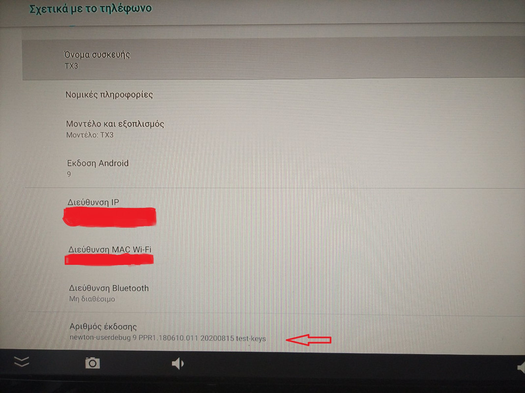

gatos814 Δημ. October 20, 2020 Δημ. October 20, 2020 Πως κάνουμε εγκατάσταση του slimbox? Με το usb burning tool μέσω windows ή με το Burn Card Maker? Την default έκδοση του tanix tx3 που μπορώ να την βρω ώστε να κάνω επαναφορά αν δεν κάνω τη δουλειά μου με το slimbox? Επειδη μολις πηρα και εγω στα χερια μου ενα tx3 με 1000ρι lan και επειδη δεν βλεπω την ιδια βερσιον μαμα να κυκλοφορει θα την κανω ενα backup για να υπαρχει.... Αν εχεις και εσυ την βερσιον που βλεπεις στην φωτο θα σε ... καλυψω! Επισης μπορεις να εγκαταστησεις αυτην την εφαρμογη για να δεις αν εχεις 1000ρι lan για να προσδιοριστει ποιο λογισμικο μαμα θα χρειαστεις και ποιο slimbox....! https://play.google.com/store/apps/details?id=ru.andr7e.deviceinfohw&hl=el&gl=US Παράθεση Android TV Boxes & XIAOMI Smartphones
JethroTull Δημ. October 20, 2020 Δημ. October 20, 2020 Με το TWRP γίνεται το backup? Οχι εγώ το 100άρι LAN έχω. Ισχύει ότι αυτό με το 100άρι LAN παίρνει την QZ έκδοση του slimbox και το 1000άρι την BZ; Παράθεση
