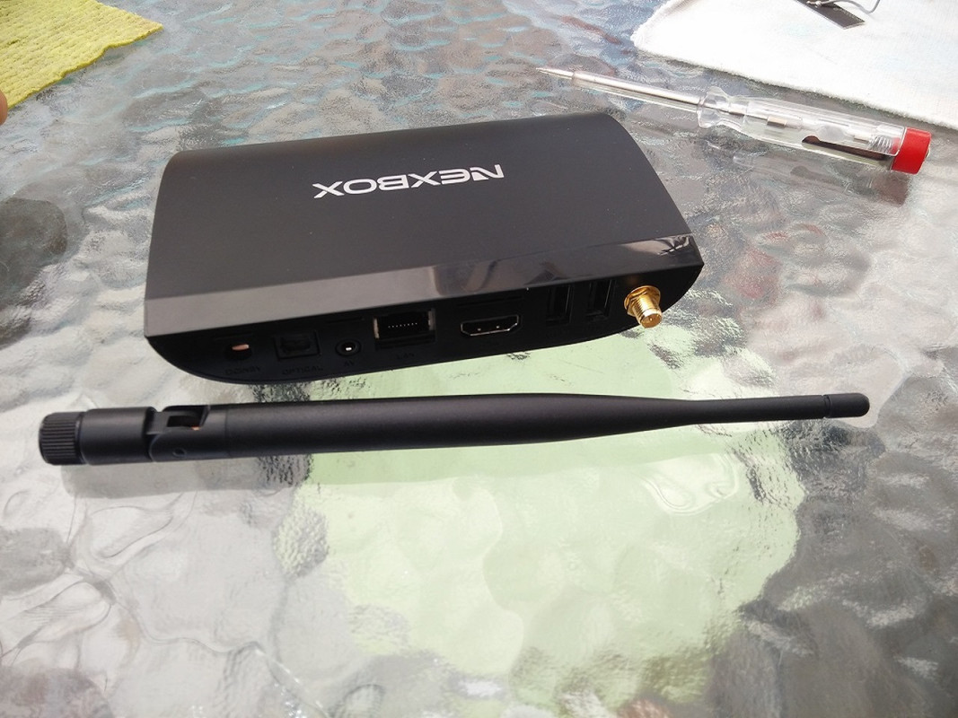

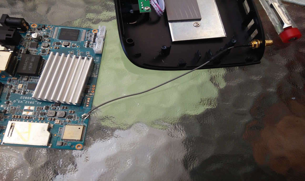

JethroTull Δημ. October 31, 2020 Δημ. October 31, 2020 (edited) Ακολούθησε εξαγωγή κεραίας Τι ακριβώς εννοείς ως εξαγωγή κεραίας; Επίσης, η κεραία είναι soldered ή μπορεί να μπει πιο εύκολα μια καινούργια και να κουμπώσει στην πλακέτα; π.χ κάτι σαν αυτό: https://www.aliexpress.com/item/4001240943887.html?spm=a2g0o.productlist.0.0.7ab34b04bwf9Lq&algo_pvid=8758b032-5ec6-42ab-8d96-e1c976ee5afb&algo_expid=8758b032-5ec6-42ab-8d96-e1c976ee5afb-1&btsid=0bb0624016041287941964596e471c&ws_ab_test=searchweb0_0,searchweb201602_,searchweb201603_ Edited October 31, 2020 by JethroTull Παράθεση

kakos_poly Δημ. October 31, 2020 Δημ. October 31, 2020 Τι ακριβώς εννοείς ως εξαγωγή κεραίας; Επίσης, η κεραία είναι soldered ή μπορεί να μπει πιο εύκολα μια καινούργια και να κουμπώσει στην πλακέτα; π.χ κάτι σαν αυτό: https://www.aliexpress.com/item/4001240943887.html?spm=a2g0o.productlist.0.0.7ab34b04bwf9Lq&algo_pvid=8758b032-5ec6-42ab-8d96-e1c976ee5afb&algo_expid=8758b032-5ec6-42ab-8d96-e1c976ee5afb-1&btsid=0bb0624016041287941964596e471c&ws_ab_test=searchweb0_0,searchweb201602_,searchweb201603_ Πηγα χθες στον φιλο μου με το Tanix TX3 για να ρυθμισω την 7-8 χρονων σονυ 3d τηλεοραση του , τα αναψε σβησε στην οθονη του και τα ''κοψιματα'' του ηχου που του παρουσιαζοταν ... Στην δικια μας περιπτωση λοιπον δουλεψαν ολα σωστα με το κλεισιμο του φιλτρου κινησης και απλα αλλαζοντας το βαθος χρωματος σε 8bit ! Με οποιονδηποτε αλλο συνδυασμο ειχε η το ενα η το αλλο η και τα δυο προβληματα συγχρονως ! Να σημειωσω εδω οτι το λογισμικο που φοραει ειναι η 9αρα SLIMBOX ... Για το τελος για λυσε μου και μια απορια με την ''εξαγωγή κεραίας'' που λες... Τι εννοεις ; Ειχες τιποτα προβληματα με το wifi ; Η (ο Θεός να την κάνει) κεραία..όπως και στη φώτο εδώ είναι απλά ένα μονόκλωνο καλωδιάκι που από την μία είναι κολλημένο πάνω στην πλακέτα και από την άλλη καταλήγει σε αυτό το τεχνολογικό επίτευγμα. Την έβγαλα απλά έξω (την κεραία :p) να κοιτάει προς το router, σε περίπτωση που χρειαστεί. Εμένα προσωπικά δεν με ενδιαφέρει να το συνδέσω μέσω WiFi, οπότε και δεν ασχολήθηκα περαιτέρω. Το βάθος χρώματος δεν το κατέβασα, το άφησα στα 12bit, όλα τα προβλήματα (που είχαν να κάνουν με εικόνα - όχι με ήχο) λύθηκαν με τις σωστές ρυθμίσεις του Frame rate στις ρυθμίσεις του box + στις ρυθμίσεις (στο menu) του SLIIMBOX. Παράθεση

gatos814 Δημ. October 31, 2020 Δημ. October 31, 2020 Η (ο Θεός να την κάνει) κεραία..όπως και στη φώτο εδώ είναι απλά ένα μονόκλωνο καλωδιάκι που από την μία είναι κολλημένο πάνω στην πλακέτα και από την άλλη καταλήγει σε αυτό το τεχνολογικό επίτευγμα. Την έβγαλα απλά έξω (την κεραία :p) να κοιτάει προς το router, σε περίπτωση που χρειαστεί. Εμένα προσωπικά δεν με ενδιαφέρει να το συνδέσω μέσω WiFi, οπότε και δεν ασχολήθηκα περαιτέρω. Το βάθος χρώματος δεν το κατέβασα, το άφησα στα 12bit, όλα τα προβλήματα (που είχαν να κάνουν με εικόνα - όχι με ήχο) λύθηκαν με τις σωστές ρυθμίσεις του Frame rate στις ρυθμίσεις του box + στις ρυθμίσεις (στο menu) του SLIIMBOX. Εγω παντως οταν χρειαζομουνα καλυτερο wifi ειχα φτασει ενα βημα πιο περα με την τοποθετηση εξωτερικης κεραιας στο (παλαι ποτε καλυτερο s912 - 2/16) μποξακι μου ! Αλλα οπως ειπα εδω στο tanix με slimbox δεν ειχα ιδιαιτερα προβληματα με το wifi! Και που να ξερες ότι με αυτή την απλή αλλαγή "κατάφερα" τελικά να λειτουργήσω μία έκδοση του vortex 2.3.0 στο H96maxX2 :D Θυμάσαι που έλεγα ότι δοκίμασα καμιά 40αριά ρομς (αλλες δικές μου και άλλες από ένα Ρώσο που ανταλλάξαμε και 80+ PMs) γιατί είτε παραμόρφωνε τα χρώματα, είτε αναβόσβηνε συνεχώς η οθόνη (με πρόχειρο fix το προσωρινό sleep και μετά όλα τέλεια). Στο τέλος μάλιστα το είχα μπρικάρει κιόλας:mad: Έ λοιπόν πριν από λίγες ημέρες και μετά από διάφορα περίεργα που έκανα, κατέληξα ότι αυτή η απλή αλλαγή (σε 8bit) μου έλυνε όλα τα προβλήματα.:cool: Απλώς να σημειώσω ότι στην δική μου περίπτωση με το H96 max X2 δεν έφταιγε η τηλεόραση, διότι στην με 24άρα Samsung Full HD TV/monitor έκανε τα άναβοσβησίματα στην δε 4Κ LG UM7100 δεν είχε καθόλου εικόνα (μέχρι το fix). Εχω την αμυδρη εντυπωση οτι ολα αυτα τα δημιουργει η ιδια εφαρμογη που τα ... λυνει κιολας ! Το afr daemon! Δεν ασχοληθηκα ομως περαιτέρω με αυτο γιατι δεν μου χρειαστηκε στα υπολοιπα δικα μου! :rolleyes: Παράθεση Android TV Boxes & XIAOMI Smartphones
