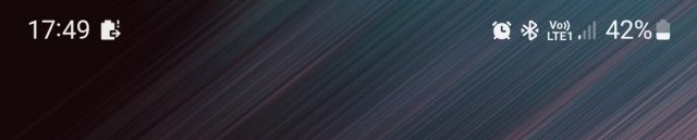

winer Δημ. July 31, 2022 Δημ. July 31, 2022 (edited) 15 minutes ago, spyros_mad_doc said: Ότι δηλαδή εμείς φταίμε που συμβαίνουν αυτά και τα γράφουμε. Έχεις δίκιο κι εγώ δεν καταλαβαίνω παιδιά είναι όντως περίεργο και πρέπει να το λύσουμε. Μήπως όντως έχει αλλάξει λόγω αναβάθμιση λογισμικού? θα ήταν καλό να συγκρίνουμε! Edited July 31, 2022 by winer Παράθεση Παιρνεις παντα αυτο που δινεις για να υπαρξει ισοροπια..
costsa41 Δημ. July 31, 2022 Δημ. July 31, 2022 παιδιά είναι όντως περίεργο και πρέπει να το λύσουμε. Μήπως όντως έχει αλλάξει λόγω αναβάθμιση λογισμικού? θα ήταν καλό να συγκρίνουμε!Δεν υπάρχει καμία αναβάθμιση λογισμικού. Όλοι την ίδια αναβάθμιση έχουμε. Τώρα αν σε μένα και σε σένα λειτουργεί και σε κάποιους όχι τι συμπέρασμα μπορούμε να βγάλουμε; Εγώ πάντα μιλάω με αποδείξεις και για αυτό ανέβασα και τη φωτογραφία για να μην υπάρχει καμία αμφισβήτηση. Και φυσικά πολλά τηλέφωνα το έχουν δεν κατάλαβα γιατί αυτό να μην το κάνει και ποιος φταίει. Στάλθηκε από το SM-S908B μου χρησιμοποιώντας Tapatalk 1 Παράθεση
winer Δημ. July 31, 2022 Δημ. July 31, 2022 (edited) 13 minutes ago, costsa41 said: Δεν υπάρχει καμία αναβάθμιση λογισμικού. Όλοι την ίδια αναβάθμιση έχουμε. Τώρα αν σε μένα και σε σένα λειτουργεί και σε κάποιους όχι τι συμπέρασμα μπορούμε να βγάλουμε; Εγώ πάντα μιλάω με αποδείξεις και για αυτό ανέβασα και τη φωτογραφία για να μην υπάρχει καμία αμφισβήτηση. Και φυσικά πολλά τηλέφωνα το έχουν δεν κατάλαβα γιατί αυτό να μην το κάνει και ποιος φταίει. Στάλθηκε από το SM-S908B μου χρησιμοποιώντας Tapatalk εδώ θα διαφωνήσω γιατί πολλοί που έχουμε αλλάξει το csc δεν έχουμε πάρει π.χ. όπως εγω την αναβάθμιση του Αυγούστου. Επίσης το γεγονός ότι έχουμε screenshot που αποδεικνύει ότι έχει θέμα όπως περιγράφτηκε είναι πολύ περίεργο! Edited July 31, 2022 by winer Παράθεση Παιρνεις παντα αυτο που δινεις για να υπαρξει ισοροπια..
costsa41 Δημ. July 31, 2022 Δημ. July 31, 2022 εδώ θα διαφωνήσω γιατί πολλοί που έχουμε αλλάξει το csc δεν έχουμε πάρει π.χ. όπως εγω την αναβάθμιση του Αυγούστου. Επίσης το γεγονός ότι έχουμε screenshot που αποδεικνύει ότι έχει θέμα όπως περιγράφτηκε είναι πολύ περίεργο!Να μη διαφωνείς καθόλου. Αυτή η λειτουργία υπήρχε και θα υπάρχει! Το σκριν που ανέβηκε ήταν απόλυτα σωστό. Αν όμως το κάνει κάποιος με τον τρόπο που είπα τότε όλα πάνε καλά. Βλέπεις λοιπόν ότι όλα είναι θέμα του πώς λειτουργείς το τηλέφωνο, με τι συνθήκες και τι εφαρμογές του έχεις βάλει ή του σκαλίζεις πράγματα που δε γνωρίζεις; Από την αρχή υπήρχε αυτή η λειτουργία και θα συνεχίσει να υπάρχει σε όλες τις αναβαθμίσεις. Στάλθηκε από το SM-S908B μου χρησιμοποιώντας Tapatalk 1 Παράθεση
nikosdoc Δημ. July 31, 2022 Δημ. July 31, 2022 Ok, το τηλεφωνο θελει να μας τρελάνει... Σε καποιους λειτουργει η ασυρματη+ενσυρματη φόρτιση και σε καποιους οχι... Εχω την τελευταια αναβαθμιση με security patch Αυγούστου. Εσβησα και τα δεδομενα και το hotspot του κινητου, μήπως κανει κανενα ...conflict, και εβαλα να φορτίσω τα buds pro, μήπως το Galaxy Watch 3 ειναι δυστροπο. Το αποτελεσμα σταθερα το ιδιο. Δόνηση, διακοπη της ασυρματης φορτισης, και εικονιδιο στη μπαρα ειδοποιησεων. Δεν εχω αλλαξει csc, δεν εχω κανει ρουτ, και δεν ξερω τι μπορει να φταιει. Τρελαθείτε μαζι μας... 1 Παράθεση
winer Δημ. July 31, 2022 Δημ. July 31, 2022 16 minutes ago, costsa41 said: Να μη διαφωνείς καθόλου. Αυτή η λειτουργία υπήρχε και θα υπάρχει! Το σκριν που ανέβηκε ήταν απόλυτα σωστό. Αν όμως το κάνει κάποιος με τον τρόπο που είπα τότε όλα πάνε καλά. Βλέπεις λοιπόν ότι όλα είναι θέμα του πώς λειτουργείς το τηλέφωνο, με τι συνθήκες και τι εφαρμογές του έχεις βάλει ή του σκαλίζεις πράγματα που δε γνωρίζεις; Από την αρχή υπήρχε αυτή η λειτουργία και θα συνεχίσει να υπάρχει σε όλες τις αναβαθμίσεις. Στάλθηκε από το SM-S908B μου χρησιμοποιώντας Tapatalk πώς να μη διαφωνώ όταν ξαναλέω δεν έχουμε πάρει όλοι την αναβάθμιση του Αυγούστου λόγω csc. Επίσης δεν υπάρχει εγγύηση ότι θα λειτουργεί αυτή η λειτουργία για πάντα γιατί δεν θα είναι η πρώτη φορά που η samsung αλλάζει κάτι στα καλά καθούμενα... τέλος πάντων εγώ θεωρώ ότι είναι ένα μυστήριο και τα παιδιά που το περνάνε δεν δικαιολογείται και δεν θεωρώ σε καμία περίπτωση ότι φταίνε αυτοί και δεν κάνουν κάτι σωστά. Να είναι κάνα κόλλημα παίζει. 13 minutes ago, nikosdoc said: Ok, το τηλεφωνο θελει να μας τρελάνει... Σε καποιους λειτουργει η ασυρματη+ενσυρματη φόρτιση και σε καποιους οχι... Εχω την τελευταια αναβαθμιση με security patch Αυγούστου. Εσβησα και τα δεδομενα και το hotspot του κινητου, μήπως κανει κανενα ...conflict, και εβαλα να φορτίσω τα buds pro, μήπως το Galaxy Watch 3 ειναι δυστροπο. Το αποτελεσμα σταθερα το ιδιο. Δόνηση, διακοπη της ασυρματης φορτισης, και εικονιδιο στη μπαρα ειδοποιησεων. Δεν εχω αλλαξει csc, δεν εχω κανει ρουτ, και δεν ξερω τι μπορει να φταιει. Τρελαθείτε μαζι μας... φίλε μία επιβεβαίωση επειδή το κινητό samsung είναι γενικά δύστροπο! ο φορτιστής που έχεις είναι original samsung? 1 1 Παράθεση Παιρνεις παντα αυτο που δινεις για να υπαρξει ισοροπια..
winer Δημ. July 31, 2022 Δημ. July 31, 2022 18 minutes ago, nikosdoc said: Ok, το τηλεφωνο θελει να μας τρελάνει... Σε καποιους λειτουργει η ασυρματη+ενσυρματη φόρτιση και σε καποιους οχι... Εχω την τελευταια αναβαθμιση με security patch Αυγούστου. Εσβησα και τα δεδομενα και το hotspot του κινητου, μήπως κανει κανενα ...conflict, και εβαλα να φορτίσω τα buds pro, μήπως το Galaxy Watch 3 ειναι δυστροπο. Το αποτελεσμα σταθερα το ιδιο. Δόνηση, διακοπη της ασυρματης φορτισης, και εικονιδιο στη μπαρα ειδοποιησεων. Δεν εχω αλλαξει csc, δεν εχω κανει ρουτ, και δεν ξερω τι μπορει να φταιει. Τρελαθείτε μαζι μας... αυτό τώρα ότι έχεις την τελευταία αναβάθμιση με ανησυχεί λιγάκι εγώ δεν την έχω κάνει γιατί δεν μου έχει έρθει ακόμα! Καλό θα ήταν να γράψει οποίος έχει το ίδιο πρόβλημα και αναβάθμιση έχει Αυγούστου η προηγούμενη? Παράθεση Παιρνεις παντα αυτο που δινεις για να υπαρξει ισοροπια..
nikosdoc Δημ. July 31, 2022 Δημ. July 31, 2022 (edited) 10 minutes ago, winer said: φίλε μία επιβεβαίωση επειδή το κινητό samsung είναι γενικά δύστροπο! ο φορτιστής που έχεις είναι original samsung? Με έβαλε σε σκέψεις η πρότασή σου, τί μπορεί να γίνεται με τον φορτιστή, ο οποίος είναι οριτζιναλ, παλιότερος όμως και σκεφτηκα να δοκιμάσω με τον καινουριο 45W... ΑΥΤΟ ΗΤΑΝ!!! Ειχα απενεργοποιημένη τη γρηγορη φορτιση. Μόλις την ενεργοποίησα, όλα λειτουργησαν όπως έπρεπε! (και με τον παλιο και με τον καινουριο...) Edited July 31, 2022 by nikosdoc 1 Παράθεση
winer Δημ. July 31, 2022 Δημ. July 31, 2022 (edited) 3 minutes ago, nikosdoc said: Με έβαλε σε σκέψεις η πρότασή σου, τί μπορεί να γίνεται με τον φορτιστή, ο οποίος είναι οριτζιναλ, παλιότερος όμως και σκεφτηκα να δοκιμάσω με τον καινουριο 45W... ΑΥΤΟ ΗΤΑΝ!!! Ειχα απενεργοποιημένη τη γρηγορη φορτιση. Μόλις την ενεργοποίησα, όλα λειτουργησαν όπως έπρεπε... το θέμα λύθηκε και είμαστε όλοι χαρούμενοι! 32 minutes ago, costsa41 said: Να μη διαφωνείς καθόλου. Αυτή η λειτουργία υπήρχε και θα υπάρχει! Το σκριν που ανέβηκε ήταν απόλυτα σωστό. Αν όμως το κάνει κάποιος με τον τρόπο που είπα τότε όλα πάνε καλά. Βλέπεις λοιπόν ότι όλα είναι θέμα του πώς λειτουργείς το τηλέφωνο, με τι συνθήκες και τι εφαρμογές του έχεις βάλει ή του σκαλίζεις πράγματα που δε γνωρίζεις; Από την αρχή υπήρχε αυτή η λειτουργία και θα συνεχίσει να υπάρχει σε όλες τις αναβαθμίσεις. Στάλθηκε από το SM-S908B μου χρησιμοποιώντας Tapatalk φίλε επέμενα και τελικά είχες δίκιο εσύ σου ζητάω συγνώμη. Το θέμα είναι ότι έφτιαξε και είμαστε όλοι ικανοποιημένοι Edited July 31, 2022 by winer 1 Παράθεση Παιρνεις παντα αυτο που δινεις για να υπαρξει ισοροπια..
nikosdoc Δημ. July 31, 2022 Δημ. July 31, 2022 4 minutes ago, winer said: το θέμα λύθηκε και είμαστε όλοι χαρούμενοι! φίλε επέμενα και τελικά είχες δίκιο εσύ σου ζητάω συγνώμη. Το θέμα είναι ότι έφτιαξε και είμαστε όλοι ικανοποιημένοι Νομίζω ότι ακριβώς για αυτό το λόγο ακολουθούμε αυτό το forum, ωστε μέσα από τη συζήτηση και τις ιδέες που έχει ο καθένας να λύνουμε τα προβλήματά μας και να μαθαίνουμε καλύτερα τις συσκευές μας. 2 Παράθεση
