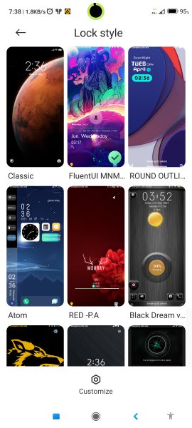

Πας customize και στην επόμενη οθόνη σβήνεις ή αλλάζεις το Display name.
Για τβηματα, χρησιμοποιεί τον βαρυτικο αισθητήρα του τηλεφώνου. Καμία σχέση με το band.
Πως πας στο customize;
----- προσθήκη μηνύματος 11 λεπτά μετά την υποβολή του προηγούμενου -----
Το βρηκα. Δυσκολακι χαχα
