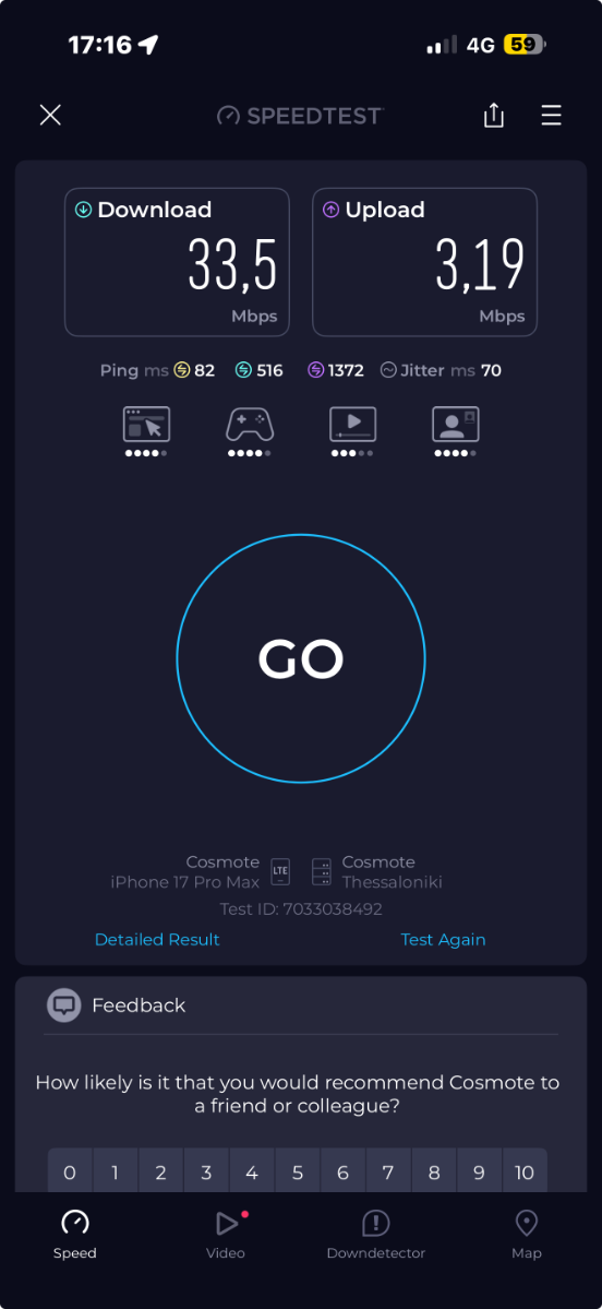

AlexM2 Δημ. 10 Απριλίου Δημ. 10 Απριλίου (edited) Μια βόλτα στους Λιγκιάδες μια μέτρηση και φωτογραφίες από την κεραία της Cosmote https://www.speedtest.net/result/i/7032733426 Edited 10 Απριλίου by AlexM2 12 Παράθεση

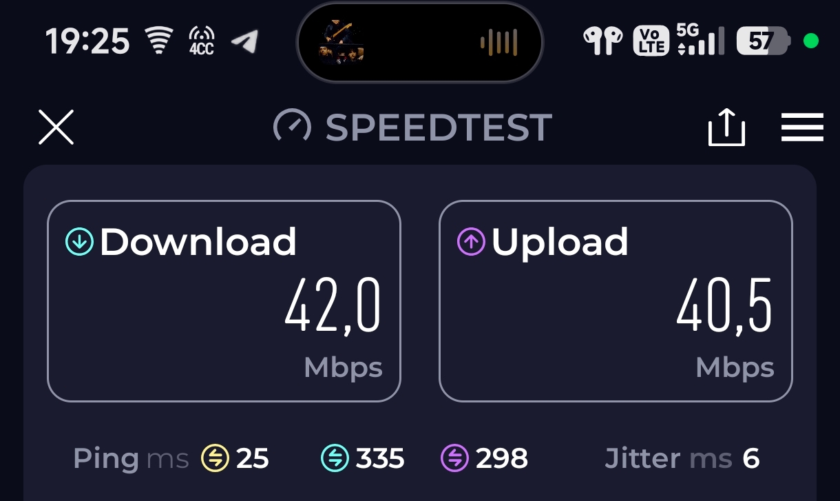

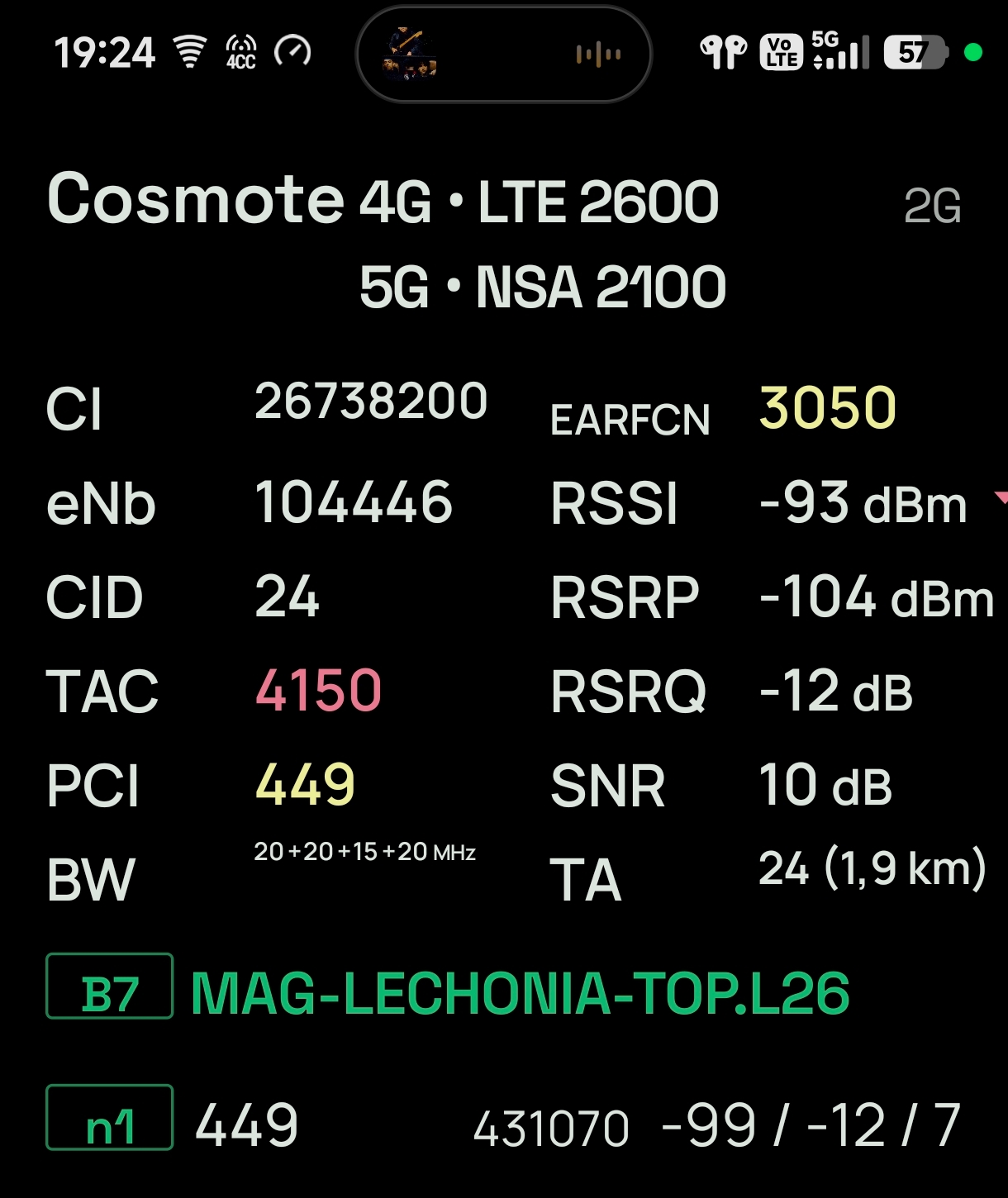

marios239 Δημ. 13 Απριλίου Δημ. 13 Απριλίου Λεχώνια Μαγνησίας, ακόμα να αναβαθμιστεί η κεραία με n78, και απ'ότι φαίνεται τη χρειάζεται. 8 Παράθεση Vodafone FTTH 500Mbps + Giga unlimited ultra / Cosmote What's up / Nova FREE2GO ECE undergraduate student
