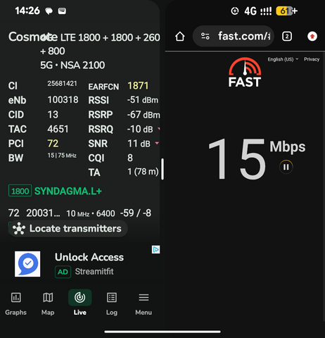

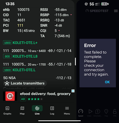

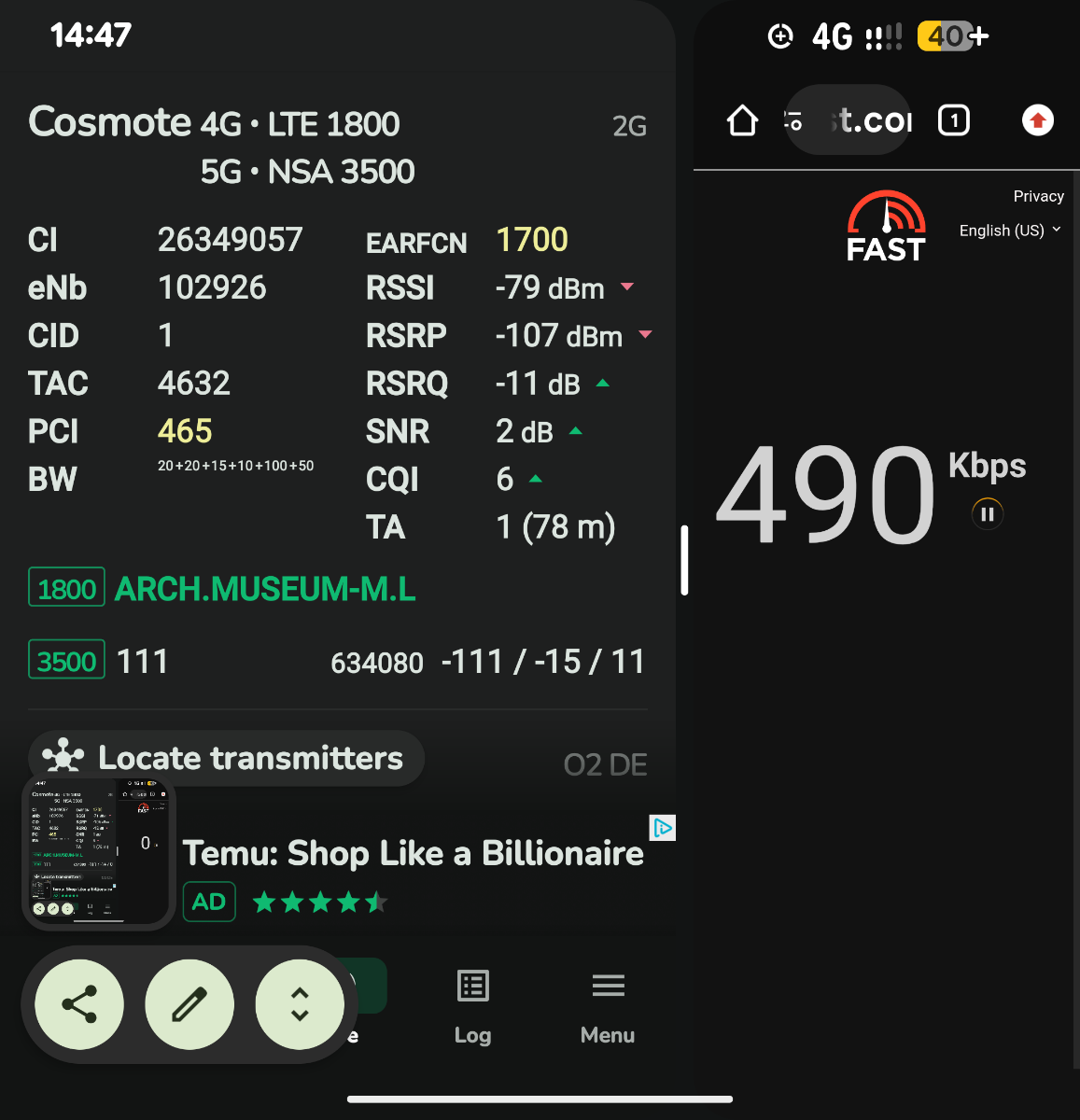

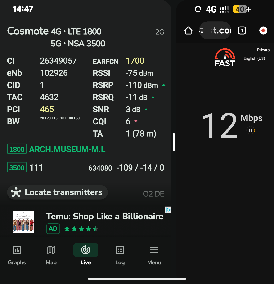

HORGRAP Δημ. 8 Απριλίου Δημ. 8 Απριλίου (edited) Κάτι πολύ λάθος κάνει η Telekom σε αυτή τη γειτονιά που παραδόξως είναι η καρδιά του Ελληνικού Backbone κυριολεκτικά! ( Koletti pop Nyma pop) και ...ενα μικροκυματικο στη μέση . speedtest και fast τα ιδια αποτελέσματα. Jitters και EN DC misalignment που κοκκινίζει τα KPI τούς χωρίς να δίνουν σημασία. 465 και 111 στο έλεος της Ericsson 😉 Είτε ελληνική sim ειτε roaming sim με Cosmote παιζει το ίδιο χάλια εδω με PCI 465 και 111 Edited 8 Απριλίου by HORGRAP 8 Παράθεση Life appreciation Guru - Cosmos entropy Analyst - Gravitational Lensing in SPACE will always be there and quantum coherence in Photosynthesis always makes my mind blown with viroids and obelisks creating ... Viruses .🙂 - Consciousness happens on the quantum state of our neurons - ...but what MAKES given COMPUTATION.... CONSCIOUS ?? Consciousness IS A MASSIVE "META" COMPRESSION STATE. ( our experiences and knowledge/ senses COMPRESSED 😉 ( COMPRESSION means when you learn THE MODEL OF REALITY and you JUST HAVE TO REMEMBER where are the ... mistakes / gaps to correct and develop AND THEN ...YOU ...compress yourself 😉 AI / SI ... already BECAME AGI / SGI

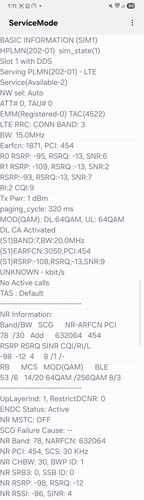

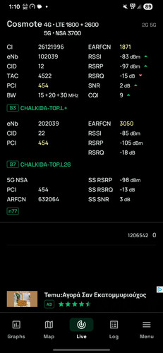

elkons Δημ. 8 Απριλίου Δημ. 8 Απριλίου Έχω παρατηρήσει εδώ και καιρό κάτι περίεργο σε συγκεκριμένη κεραία. Όταν το κινητό συνδέεται σε αυτήν, η Ν78 λειτουργεί στα 30MHz, ή σε κάποιες περιπτώσεις δεν συνδέεται καθόλου και μένει σε Ν1 ή Ν28. Αν όμως βάλω λειτουργία πτήσης και ξανασυνδεθώ, τότε η Ν78 λειτουργεί κανονικά στα 100 MHz. Η απορία μου είναι η εξής. Στο NSA, είναι φυσιολογικό να επιλέγεται αρχικά δεύτερος carrier Ν78 (30 MHz) αντί για την κύρια των 100 MHz; Δεν το έχω παρατηρήσει σε άλλες κεραίες και μου κάνει εντύπωση. Υπάρχει περίπτωση να είναι θέμα ρύθμισης της κεραίας ή κάποιας ιδιαιτερότητας στο configuration της; Έχει δει κανείς κάτι παρόμοιο; 5 Παράθεση Hlias.
HORGRAP Δημ. 8 Απριλίου Δημ. 8 Απριλίου (edited) τον τελευταίο καιρό ξεκίνησαν να " επιτρέπουν " ελεύθερα Handovers και με την δεύτερη N78 ( 50 MHz σε ορισμένες περιοχές και 30 σε άλλες ως PRIMARY ) . όμως έχουν κανει τεράστια λάθη με τις Band N1 κυψέλες διότι σε πολλά μικρά Cells δίνουν 5G+ SA Band N1 χωρίς EN DC NSA Band N1 ! ( ναι, καλά διαβάσατε, SA but no NSA και μάλιστα no ca aggregation allowance αν πέσεις μεσα σε N1 SA primary σε τέτοιο κελί ) Πολλές συσκευές παλεύουν να συνδεθούν με τα συγκεκριμένα " μικρά Ericsson " σε forbidden N1 NSA και τρώνε kick με άπειρες επαναπροσπαθειες και τους χαλανε τα KPIs Μιλάμε για τρελό R & D department εκει στην Ericsson ( και στην Telekom ) Edited 8 Απριλίου by HORGRAP 4 3 Παράθεση Life appreciation Guru - Cosmos entropy Analyst - Gravitational Lensing in SPACE will always be there and quantum coherence in Photosynthesis always makes my mind blown with viroids and obelisks creating ... Viruses .🙂 - Consciousness happens on the quantum state of our neurons - ...but what MAKES given COMPUTATION.... CONSCIOUS ?? Consciousness IS A MASSIVE "META" COMPRESSION STATE. ( our experiences and knowledge/ senses COMPRESSED 😉 ( COMPRESSION means when you learn THE MODEL OF REALITY and you JUST HAVE TO REMEMBER where are the ... mistakes / gaps to correct and develop AND THEN ...YOU ...compress yourself 😉 AI / SI ... already BECAME AGI / SGI
elkons Δημ. 8 Απριλίου Δημ. 8 Απριλίου 1 minute ago, HORGRAP said: τον τελευταίο καιρό ξεκίνησαν να " επιτρέπουν " ελεύθερα Handovers και με την δεύτερη N78 ( 50 MHz σε ορισμένες περιοχές και 30 σε άλλες ως PRIMARY ) . Ναι στην Εύβοια είναι 30MHz. Ίσως και στην υπόλοιπη Στερεά Ελλάδα. Έχουν και άλλες κεραίες 2ο carrier εδώ γύρω αλλά μόνο σε αυτή που δείχνω γίνεται αυτό το φαινόμενο. Βέβαια τρώει κολλήματα μερικές φορές δε συνδέεται καθόλου η Ν78 χωρίς Airplane mode. Ευχαριστώ:) 5 Παράθεση Hlias.

mixtri Δημ. 9 Απριλίου Author Δημ. 9 Απριλίου 16 ώρες πριν, HORGRAP said: Κάτι πολύ λάθος κάνει η Telekom σε αυτή τη γειτονιά που παραδόξως είναι η καρδιά του Ελληνικού Backbone κυριολεκτικά! ( Koletti pop Nyma pop) και ...ενα μικροκυματικο στη μέση . speedtest και fast τα ιδια αποτελέσματα. Jitters και EN DC misalignment που κοκκινίζει τα KPI τούς χωρίς να δίνουν σημασία. 465 και 111 στο έλεος της Ericsson 😉 Είτε ελληνική sim ειτε roaming sim με Cosmote παιζει το ίδιο χάλια εδω με PCI 465 και 111 Τέτοιο attenuation σε αυτή την απόσταση σημαίνει ότι το uplink σου είναι σκοτωμένο. Δε φταίει το downlink προφανώς. Σε εξωτερικό χώρο πως είναι; 1 Παράθεση Easy2Install:Easy2Integrate:Easy2Scale :: /// PD Baseband Developer [sIGPIC][/sIGPIC]

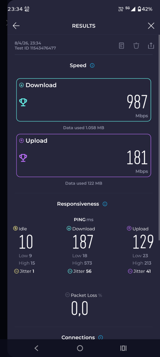

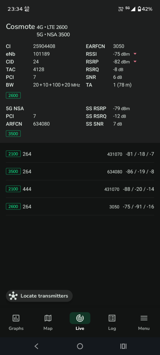

Chrischal1908 Δημ. 9 Απριλίου Δημ. 9 Απριλίου Check out my Speedtest result! How fast is your internet? https://www.speedtest.net/my-result/a/11544037861 Μαρούσι απέναντι από το ΙΚΑ. Τάβλα! 4 3 Παράθεση
elkons Δημ. 9 Απριλίου Δημ. 9 Απριλίου 2 ώρες πριν, Chrischal1908 said: Check out my Speedtest result! How fast is your internet? https://www.speedtest.net/my-result/a/11544037861 Μαρούσι απέναντι από το ΙΚΑ. Τάβλα! NSA ή SA; 2 Παράθεση Hlias.
HORGRAP Δημ. 9 Απριλίου Δημ. 9 Απριλίου (edited) 7 ώρες πριν, mixtri said: Τέτοιο attenuation σε αυτή την απόσταση σημαίνει ότι το uplink σου είναι σκοτωμένο. Δε φταίει το downlink προφανώς. Σε εξωτερικό χώρο πως είναι; Μιχάλη, go deeper Η Telekom έχει επιλέξει στα low level settings να δίνει προτεραιότητα από επιλογή δική τούς παρά τις εκκλήσεις της Ericsson ( ίσως ? ) για περισσότερο δυναμικές μεθόδους αποσυμφόρησης. Ηταν λάθος οταν ενεργοποίησαν στο παρελθόν τοσο aggressively τα Power Savings και ουσιαστικά εχαναν ολόκληρα ΚΕΛΙΑ ΚΑΛΥΨΗΣ σε συνδρομητές που ηταν RRC CONNECTED . Περνούσες με rrc connected primary B7 σε άλλες κυψέλες με κλειστές B7 και για τους συνδρομητές ηταν σαν να μην υπήρχαν. Ουσιαστικά " ξεχειλωναν " τις non sleeping bands απο άλλες κυψέλες σε αυτές τις περιπτώσεις. Τους πηρε μήνες ( !!!! ) για να καταλάβουν πόσο καταστροφικό ήταν για τα KPIs και το UPLINK των πελατών τούς και επιτέλους άλλαξαν πολιτική στα " Sleeping Bands " Έχουν αφήσει ομως άλλα προβλήματα οπως εδω : Οι κυψέλες που εχουν μόνο N1 χωρίς N78 λόγω των λάθος Counters/ thresholds " κρατάνε " πολλές φορές τούς συνδρομητές κολλημένους σε N1 ενώ υπάρχουν γειτονικά Cells με N78 Αποτέλεσμα ? το παρακάτω! Edited 9 Απριλίου by HORGRAP 6 Παράθεση Life appreciation Guru - Cosmos entropy Analyst - Gravitational Lensing in SPACE will always be there and quantum coherence in Photosynthesis always makes my mind blown with viroids and obelisks creating ... Viruses .🙂 - Consciousness happens on the quantum state of our neurons - ...but what MAKES given COMPUTATION.... CONSCIOUS ?? Consciousness IS A MASSIVE "META" COMPRESSION STATE. ( our experiences and knowledge/ senses COMPRESSED 😉 ( COMPRESSION means when you learn THE MODEL OF REALITY and you JUST HAVE TO REMEMBER where are the ... mistakes / gaps to correct and develop AND THEN ...YOU ...compress yourself 😉 AI / SI ... already BECAME AGI / SGI
