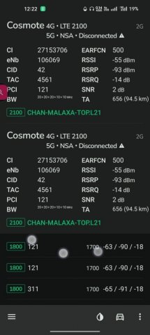

HORGRAP Δημ. August 4, 2024 Κοινοποίηση Δημ. August 4, 2024 Μια εικόνα χίλιες λέξεις ,;) Ποσά χιλιόμετρα εμβέλεια είπατε τα Ericsson Radios / Basebands ? Ειχα οπτική επαφή . Χαμηλή υγρασία. Η φύση έδωσε όμορφο Propagation 3 Παράθεση Life appreciation Guru - Cosmos entropy Analyst - Gravitational Lensing in SPACE will always be there and quantum coherence in Photosynthesis always makes my mind blown with viroids and obelisks creating ... Viruses .🙂 - Consciousness happens on the quantum state of our neurons - ...but what MAKES given COMPUTATION.... CONSCIOUS ?? Consciousness IS A MASSIVE "META" COMPRESSION STATE. ( our experiences and knowledge/ senses COMPRESSED 😉 ( COMPRESSION means when you learn THE MODEL OF REALITY and you JUST HAVE TO REMEMBER where are the ... mistakes / gaps to correct and develop AND THEN ...YOU ...compress yourself 😉 Link to comment Share on other sites Περισσότερες Επιλογές Κοινής Χρήσης
Gv2008 Δημ. August 4, 2024 Κοινοποίηση Δημ. August 4, 2024 1 minute ago, HORGRAP said: Μια εικόνα χίλιες λέξεις ,;) Ποσά χιλιόμετρα εμβέλεια είπατε τα Ericsson Radios / Basebands ? Ειχα οπτική επαφή . Χαμηλή υγρασία. Η φύση έδωσε όμορφο Propagation Έμπαινε στο internet? 1 Παράθεση Link to comment Share on other sites Περισσότερες Επιλογές Κοινής Χρήσης
