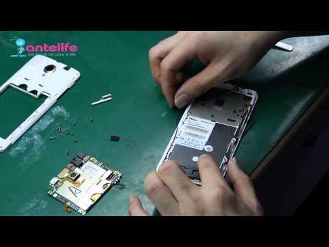

pgia Δημ. February 4, 2016 Δημ. February 4, 2016 Μια βοήθεια από κάποιον που πιθανόν να ξέρει! Έχω πρόβλημα με το τζαμάκι της κάμερας, οι φωτογραφίες είναι θολές γιατί είτε έχει χαραχθεί είτε έχει μαζέψει υγρασία. Άνοιξα το κινητό και χωρίς το τζαμάκι οι φωτογραφίες βγαίνουν κανονικά (όχι θολές). Βρήκα το ανταλλακτικό (τζαμάκι) από το bangggod αλλά δεν μπόρεσα να καταλάβω αν είναι βιδωτό, κουμπωτό ή με κάποια κόλληση επάνω στο καπάκι. Το καπάκι φαίνεται εδώ, επάνω αριστερά. Έχει κάποιος ιδέα πως αλλάζει; Ευχαριστώ. Παράθεση
geoanto555 Δημ. February 4, 2016 Δημ. February 4, 2016 Έχει κάποιος ιδέα πως αλλάζει; Ευχαριστώ. Είναι κουμποτό σε 2 μεριες (οριζόντια) απ ότι θυμάμαι αυτο το ασημί που βλεπεις. Βάλε κάτι μυτερό να το ξεκουμπώσεις κ είσαι οκ. Μόνο το καπάκι το πίσω βγάλε.. Δεν χρειάζεται κάτι αλλο. Παράθεση
