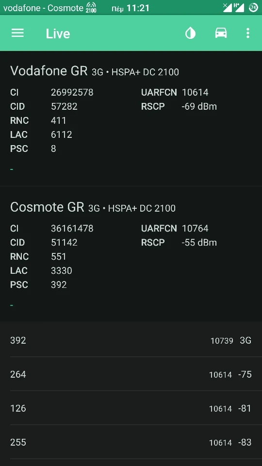

Είχα επίσης πρόβλημα με το σήμα της Cosmote στο ισόγειο. Έπιανα μόνο οριακό 4G, κλήσεις δεν είχα καθόλου... Καμιά φορά έδειχνε 1 σκάλα 2G (E), αλλά είτε η ποιότητα κλήσης ήταν τραγική, είτε δεν έπαιρνε καν τηλέφωνο...
Τώρα με το μηχάνημα, έχω φουλ σήμα 3G και ταχύτητες 8-10 Mbps! Αργά το βράδυ δεν έχω δοκιμάσει speedtest, μπορεί να πιάνει και παραπάνω. Οι κλήσεις δουλεύουν κανονικά τώρα.
Απλά αυτή η συσκευή, δε θα δουλέψει σε παλιάς τεχνολογίας κινητά με κουμπιά... Και πρέπει στο σημείο που θα βάλεις την κεραία (η ταράτσα προτείνεται), να πιάνεις τουλάχιστον 2 σκάλες σήμα 3G. Αν έχεις παραπάνω, ακόμα καλύτερα, εννοείται.
Υ.Γ. Ενισχύει το σήμα σε όλες τις εταιρίες, όχι μόνο στην Cosmote. ;)
Υ.Γ.2. Έχω ανεβάσει και 2 φωτογραφίες στα σχόλια του Aliexpress. Η μία δείχνει την ποιότητα του σήματος (το -55 dBm στην Cosmote είναι εξαιρετικό!) και η άλλη είναι speedtest.
