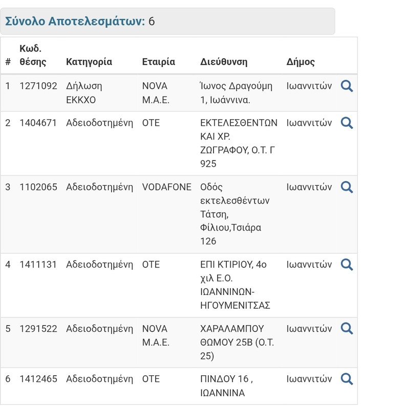

elkons Δημ. July 24, 2025 Δημ. July 24, 2025 (edited) 34 minutes ago, AlexM2 said: Στην ταράτσα έχω οπτική με Λιγκιάδες σίγουρα. Η άλλη είναι της Nova συνεγκατασταση νομίζω αναφέρεται σαν Ioannina City 3. Έχω Iphone οπότε δεν παίζει netmonster. Έξω δεν έκανα γιατί νόμιζα ότι είναι μόνο εσωτερική μονάδα Με ποια απο όλες εισαι κοντά; 41 minutes ago, AlexM2 said: Ευχαριστώ. Την τελευταία φορά Ν1 είχε νομίζω. Στον χάρτη λέει από 300 έως 1Giga Καλα ο χάρτης έτσι λέει και στη Νέα Μάλγαρα ενω δεν πιάνει ούτε 50 (μέχρι στιγμής) Ταχύτητες σύνδεσης Download: 300 Mbit/s έως 1 Gbit/s Upload: 100 Mbit/s έως 300 Mbit/s Λογικά το πακέτο των 300Mbps κατάλαβα πως θα βάλετε, εάν το δίνουν οκ. Καλύτερα να βάλεις την εξωτερική κεραία, ή θα κάνει EN-DC με Λιγκιάδες (εκτός αμα έχει ανοίξει SA) ή θα επιλέξει κοντινή Ν1 με πολλά combo ισως καταφέρει 300Mbps με το ζόρι. Edited July 24, 2025 by elkons 4 Παράθεση Hlias.

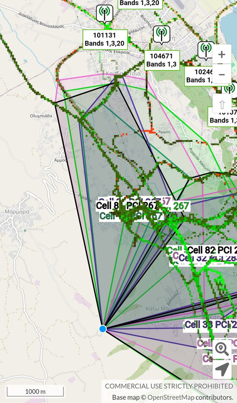

johnny_htc Δημ. July 24, 2025 Δημ. July 24, 2025 35 minutes ago, elkons said: Με ποια απο όλες εισαι κοντά; Καλα ο χάρτης έτσι λέει και στη Νέα Μάλγαρα ενω δεν πιάνει ούτε 50 (μέχρι στιγμής) Ταχύτητες σύνδεσης Download: 300 Mbit/s έως 1 Gbit/s Upload: 100 Mbit/s έως 300 Mbit/s Λογικά το πακέτο των 300Mbps κατάλαβα πως θα βάλετε, εάν το δίνουν οκ. Καλύτερα να βάλεις την εξωτερική κεραία, ή θα κάνει EN-DC με Λιγκιάδες (εκτός αμα έχει ανοίξει SA) ή θα επιλέξει κοντινή Ν1 με πολλά combo ισως καταφέρει 300Mbps με το ζόρι. Εντάξει πάντως φαίνεται η περιοχή του με αρκετές κεραίες. Πιστεύω θα του προτείνουν ακριβώς τι πρόγραμμα να βάλει και όχι κάτι ανέφικτοβσε ταχύτητες λογικά 4 Παράθεση
elkons Δημ. July 24, 2025 Δημ. July 24, 2025 6 minutes ago, johnny_htc said: Εντάξει πάντως φαίνεται η περιοχή του με αρκετές κεραίες. Πιστεύω θα του προτείνουν ακριβώς τι πρόγραμμα να βάλει και όχι κάτι ανέφικτοβσε ταχύτητες λογικά Η μια είναι κοντά στο νοσοκομείο ,pipe χωρις Ν78 φαίνεται. Καλα με καλό EN-DC και Combo δεν θέλει και πολλα πολλα 4 Παράθεση Hlias.
johnny_htc Δημ. July 24, 2025 Δημ. July 24, 2025 8 minutes ago, elkons said: Η μια είναι κοντά στο νοσοκομείο ,pipe χωρις Ν78 φαίνεται. Καλα με καλό EN-DC και Combo δεν θέλει και πολλα πολλα Γενικά δε φαίνεται περιοχή με πολυκατοικιες εκεί, άρα η Ν78 από Λιγκιάδες περνάει εύκολα. Απλά θέλει να εγκαταστάσεις εξωτερικά την κεραία, that's all 4 2 Παράθεση

AlexM2 Δημ. July 24, 2025 Δημ. July 24, 2025 @elkons @johnny_htc. Ευχαριστώ πολύ για την βοήθεια. Σίγουρα αυτή στο νοσοκομείο δεν πιάνει. Η μία είναι από την συνεγκατασταση της Nova περιοχή Μάρμαρα. Και άλλη μία είναι η 4η στην λίστα που έβαλες. Νομίζω όταν είχα κοιτάξει στον χάρτη όταν δούλευα στον ΟΤΕ είναι μισή περιοχή που καλύπτει. Τουλάχιστον πιστεύω πως θα είναι καλύτερα από VDSL. Το θέμα είναι στις πωλήσεις δεν μου ζήτησαν κάποια ακριβή τοποθεσία απλά μου είπαν τα πακέτα 5 Παράθεση
elkons Δημ. July 24, 2025 Δημ. July 24, 2025 3 minutes ago, AlexM2 said: @elkons @johnny_htc. Ευχαριστώ πολύ για την βοήθεια. Σίγουρα αυτή στο νοσοκομείο δεν πιάνει. Η μία είναι από την συνεγκατασταση της Nova περιοχή Μάρμαρα. Και άλλη μία είναι η 4η στην λίστα που έβαλες. Νομίζω όταν είχα κοιτάξει στον χάρτη όταν δούλευα στον ΟΤΕ είναι μισή περιοχή που καλύπτει. Τουλάχιστον πιστεύω πως θα είναι καλύτερα από VDSL. Το θέμα είναι στις πωλήσεις δεν μου ζήτησαν κάποια ακριβή τοποθεσία απλά μου είπαν τα πακέτα Ωχ δεν την έψαξα κόλλησα και νόμιζα ότι είναι Nova Only. Εαν έχει έστω και έξω Ν78 θα είναι σούπερ. 4 Παράθεση Hlias.

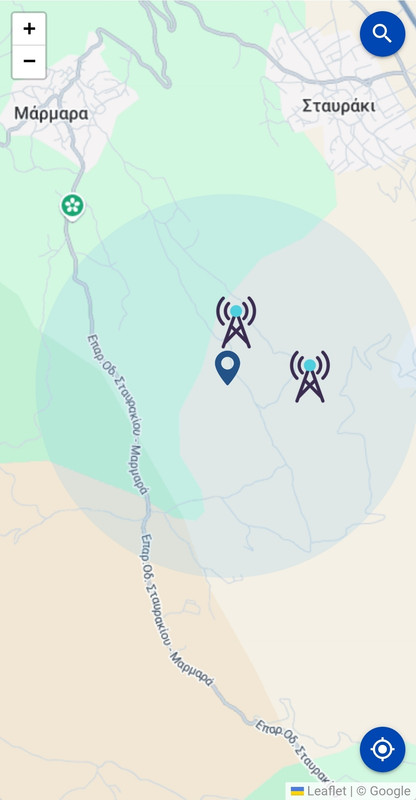

elkons Δημ. July 24, 2025 Δημ. July 24, 2025 24 minutes ago, AlexM2 said: @elkons @johnny_htc. Ευχαριστώ πολύ για την βοήθεια. Σίγουρα αυτή στο νοσοκομείο δεν πιάνει. Η μία είναι από την συνεγκατασταση της Nova περιοχή Μάρμαρα. Και άλλη μία είναι η 4η στην λίστα που έβαλες. Δε βρήκα κάποια συνεγκατασταση στη περιοχή του Μάρμαρα. Εννοείς μια από αυτές τις δύο; Μαλλον ναι 4 Παράθεση Hlias.
AlexM2 Δημ. July 24, 2025 Δημ. July 24, 2025 13 minutes ago, elkons said: Δε βρήκα κάποια συνεγκατασταση στη περιοχή του Μάρμαρα. Εννοείς μια από αυτές τις δύο; Μαλλον ναι Στην από πάνω εικόνα είναι η μπροστά και από κάτω είσαι ακριβώς 5 Παράθεση

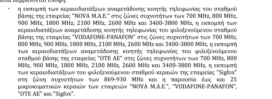

elkons Δημ. July 24, 2025 Δημ. July 24, 2025 Έχει γίνει συνεγκατασταση τελικά έχεις δίκιο. Απλα η ΕΕΤΤ δεν την έχει σβήσει τη προηγούμενη της Cosmote πιο μπροστά μια μικρή λογικά υπάρχει κιολας. Στη Γνωμάτευση του 2024 φαίνεται Ν78, λογικά θα την έχουν βάλει. Εαν ναι και περνάει έξω σήμα θα είστε πενα. με αυτή υπάρχει οπτική επαφή; 5 Παράθεση Hlias.
AlexM2 Δημ. July 24, 2025 Δημ. July 24, 2025 2 minutes ago, elkons said: Έχει γίνει συνεγκατασταση τελικά έχεις δίκιο. Απλα η ΕΕΤΤ δεν την έχει σβήσει τη προηγούμενη της Cosmote πιο μπροστά μια μικρή λογικά υπάρχει κιολας. Στη Γνωμάτευση του 2024 φαίνεται Ν78, λογικά θα την έχουν βάλει. Εαν ναι και περνάει έξω σήμα θα είστε πενα. με αυτή υπάρχει οπτική επαφή; Ναι υπάρχει οπτική επαφή χωρίς εμπόδια 5 Παράθεση
