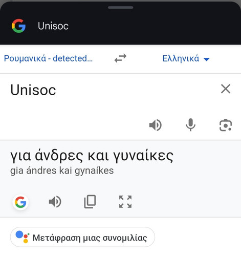

memoriesradio Δημ. 6 Μαρτίου Δημ. 6 Μαρτίου (edited) On 5/3/2026 at 11:07 ΠΜ, VIPdriver said: Σε σπιτι που δεν εχει σταθερο και ίντερνετ, αλλά έχει ετησιο πακετο καρτοκινητης με ίντερνετ, σε τι συσκευή μπορει να μπει η σιμ για να δινει ίντερνετ; Οποιαδήποτε καλή συσκευή όπως Oukitel, Doogee, BlackView, κτλ, αλλά κυρίως με έναν καλό και αξιόπιστο Unisoc επεξεργαστή + Cat4, πιστεύω θα κάνει καλά την δουλειά του... Edited 6 Μαρτίου by memoriesradio 1 6 Παράθεση "Φοβέρα θέλατε κουφάλες..." - Στάθης Ψάλτης
