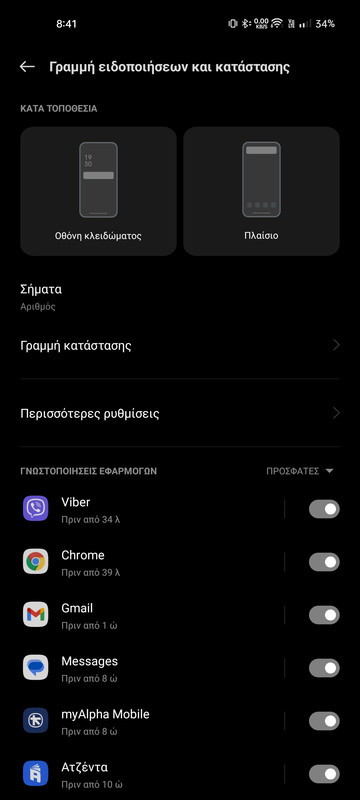

elteo Δημ. November 26, 2022 Δημ. November 26, 2022 (edited) Yπάρχει η δυνατότητα να φαίνονται αριθμός των ειδοποιήσεων σε κάθε εικονίδιο του app όπως παρακάτω? Στο Xiaomi που είχα πριν μια χαρά είχε. Έχω κάνει το παρακάτω αλλά δεν εμφανίζεται τίποτα. Edited November 26, 2022 by elteo Παράθεση Ι need a six month vacation, twice a year.
p_k Δημ. November 26, 2022 Δημ. November 26, 2022 Όταν είχα και εγώ realme κινητό, κατά καιρούς χάνονταν αυτές οι ειδοποιήσεις οι αριθμητικές και θυμάμαι ότι επανέρχονταν είτε με επανεκκίνηση του κινητού είτε με άνοιξε - κλείσε του διακόπτη της κάθε εφαρμογής. 1 Παράθεση Η ποίηση δεν θα εξαφανιστεί. Παύλος Παυλίδης
elteo Δημ. November 26, 2022 Δημ. November 26, 2022 από τον ιούλιο που το έχω δεν τις έχω δει ΠΟΤΕ! Παράθεση Ι need a six month vacation, twice a year.
p_k Δημ. November 26, 2022 Δημ. November 26, 2022 4 minutes ago, elteo said: από τον ιούλιο που το έχω δεν τις έχω δει ΠΟΤΕ! Πολύ περίεργο φίλε μου, μια και οπως βλέπω στο screenshot, τις έχεις ενεργοποιημένες. Παράθεση Η ποίηση δεν θα εξαφανιστεί. Παύλος Παυλίδης
conan1 Δημ. November 27, 2022 Δημ. November 27, 2022 από τον ιούλιο που το έχω δεν τις έχω δει ΠΟΤΕ!Είναι γνωστό το θέμα. Σε άλλους εμφανίζονται, σε άλλους όχι. Σε δύο συσκευές realme που πέρασαν από τα χέρια μου, ήμουν από τους τυχερους που δούλεψαν. Λογικά κάποια στιγμή θα το φτιάξουν. Μία δοκιμή που μπορείς να κάνεις, δοκίμασε με άλλο launcher. Εκεί λογικά θα δουλέψουν. Παράθεση
elteo Δημ. November 27, 2022 Δημ. November 27, 2022 17 minutes ago, conan1 said: Μία δοκιμή που μπορείς να κάνεις, δοκίμασε με άλλο launcher. Εκεί λογικά θα δουλέψουν. κάποια πρόταση? Παράθεση Ι need a six month vacation, twice a year.
conan1 Δημ. November 27, 2022 Δημ. November 27, 2022 κάποια πρόταση? Δεν έχω χρησιμοποιήσει πρόσφατα, αλλά δοκίμασε Microsoft launcher, ή nova. Αλλά δε νομίζω πως είναι τόσο σημαντικό να μη δείχνει τους αριθμούς. Παράθεση
elteo Δημ. November 27, 2022 Δημ. November 27, 2022 (edited) Αν το έχεις συνηθίσει να το έχεις είναι σημαντικό γιατί σε βοηθάει να δεις πιο εύκολα τις ειδοποιήσεις ειδικά αν έχεις αρκετά apps στην Αρχική οθόνη. Το είχα στο Xiaomi Mi9T και ήταν απίστευτα βολικό. Τι διάολο τόσο καιρό δεν μπορούν να το διορθώσουν? Αν είναι δυνατόν δηλ. Ενα OS απλό έχουν. Ούτε καν το βαρύ miui. edit: πολύ καλός ο Microsoft launcher! Πληρέστατος! Edited November 27, 2022 by elteo Παράθεση Ι need a six month vacation, twice a year.
p_k Δημ. November 27, 2022 Δημ. November 27, 2022 3 ώρες πριν, elteo said: Αν το έχεις συνηθίσει να το έχεις είναι σημαντικό γιατί σε βοηθάει να δεις πιο εύκολα τις ειδοποιήσεις ειδικά αν έχεις αρκετά apps στην Αρχική οθόνη. Το είχα στο Xiaomi Mi9T και ήταν απίστευτα βολικό. Τι διάολο τόσο καιρό δεν μπορούν να το διορθώσουν? Αν είναι δυνατόν δηλ. Ενα OS απλό έχουν. Ούτε καν το βαρύ miui. edit: πολύ καλός ο Microsoft launcher! Πληρέστατος! Και με nova launcher μπορείς να κάνεις εξαιρετική δουλειά και μάλιστα έχει τα dynamic badges, για τα οποία όμως απαιτείται να έχεις αγοράσει την prime έκδοση. Εμφανίζονται σε μικρά εικονίδια τα πρόσωπα αυτών που σου στέλνουν μήνυμα, οι φωτογραφίες τους δηλαδή ή τα λογότυπα των εταιριών που στέλνουν mail και λοιπά. Παράθεση Η ποίηση δεν θα εξαφανιστεί. Παύλος Παυλίδης
