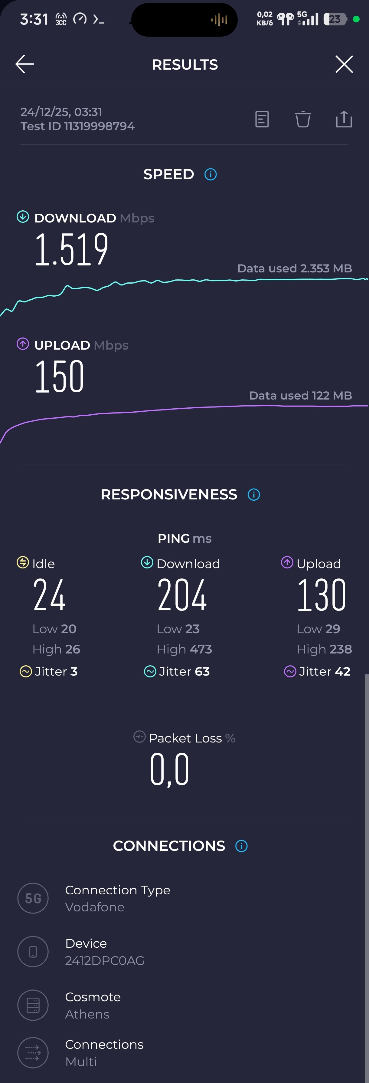

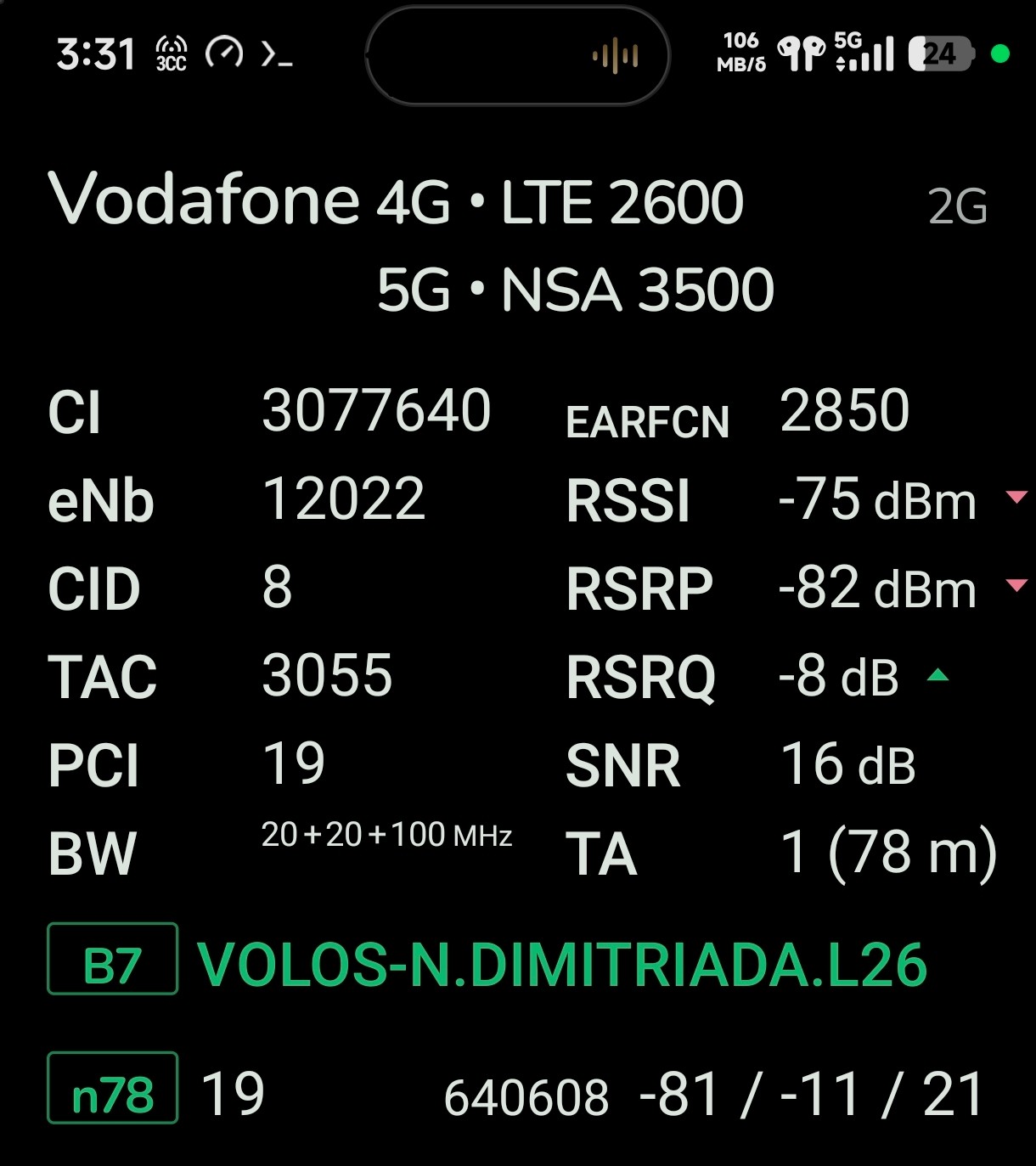

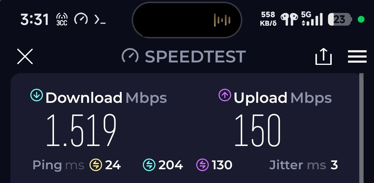

marios239 Δημ. December 25, 2025 Δημ. December 25, 2025 Νέα Δημητριάδα Βόλου, μέτρηση απ' τα ξημερώματα στις 24 Δεκεμβρίου. Κατάφερα επιτέλους να περάσω τα 1500 στη 12022. Από τις 24 Δεκεμβρίου η Victus σταμάτησε να κλείνει τις n78 Voda/Nova μεταξύ 2 με 6 το πρωί. 9 minutes ago, elkons said: Για ρίξε κλείδωμα Β8 να δούμε αν υπάρχει στο Πήλιο! Τουλάχιστον από πύργο. Εδώ και 2 μέρες έχουν ξανακλείσει όσες b8 είχν ανοίξει στη Μαγνησία. 8 Παράθεση Vodafone FTTH 500Mbps + Giga unlimited ultra / Cosmote What's up / Nova FREE2GO ECE undergraduate student
