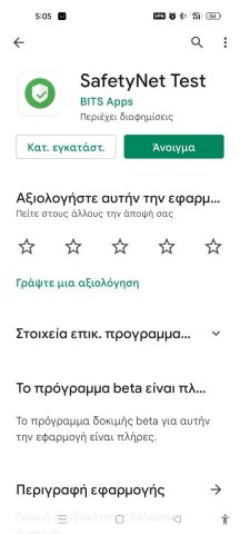

athanasios1112 Δημ. July 4, 2022 Δημ. July 4, 2022 Κάνε έλεγχο με το safety net, ή , παρόμοια εφαρμογή. Τι δείχνει: passed;;;;; Παράθεση
Luciferia Δημ. July 4, 2022 Δημ. July 4, 2022 (edited) 2 ώρες πριν, athanasios1112 said: Κάνε έλεγχο με το safety net, ή , παρόμοια εφαρμογή. Τι δείχνει: passed;;;;; CTS profile match failed ,όλα τα υπόλοιπα success Edited July 4, 2022 by Luciferia Παράθεση Beauty Lies In The Eyes Of The Beholder

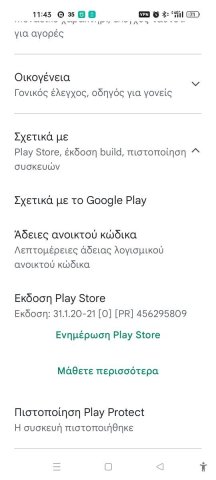

athanasios1112 Δημ. July 4, 2022 Δημ. July 4, 2022 Αν θέλετε, κοίταξε στις ρυθμίσεις του Play store, γράφει: η συσκευή πιστοποιήθηκε;;; Παράθεση
Luciferia Δημ. July 5, 2022 Δημ. July 5, 2022 (edited) 14 ώρες πριν, nemaki said: Διάβασα στο forum της Oneplus από άλλο χρήστη: "Safety Net Test fails after update. CTS Profile Match failed. Issue is: Software Version shows IN2023_11_C.20 but build number shows IN2023_11_C.21. This is the mismatch. This is preventing users from using Google Pay. Oxygen OS 12.1, Android 12, IN2023_11_C.20" Κάνε έναν έλεγχο και στο δικό σου κινητό για να δεις αν αναφέρει διαφορετικά build numbers. Ναι όντως είναι αυτό ακριβώς ,λάθος build name ! μήπως διάβασες και τη λύση σχετικά ? αν και θα το ψάξω και η ίδια αλλά μήπως και πήρε το μάτι σου τη λύση ! Γι'αυτό το λόγο όπως γράφει και ο φίλος @athanasios1112 η συσκευή μου φαίνεται μη πιστοποιημένη στο google play ****update**** η λύση είναι α)είτε κάνουμε revert πίσω στην 11 και κάνουμε ξανά το update αλλά όχι με αυτή τη version η περιμένουμε το επόμενο update ,που θα είναι το 21 ,οπότε λογικά θα έχει διορθωθεί το θέμα Edited July 5, 2022 by Luciferia Παράθεση Beauty Lies In The Eyes Of The Beholder
