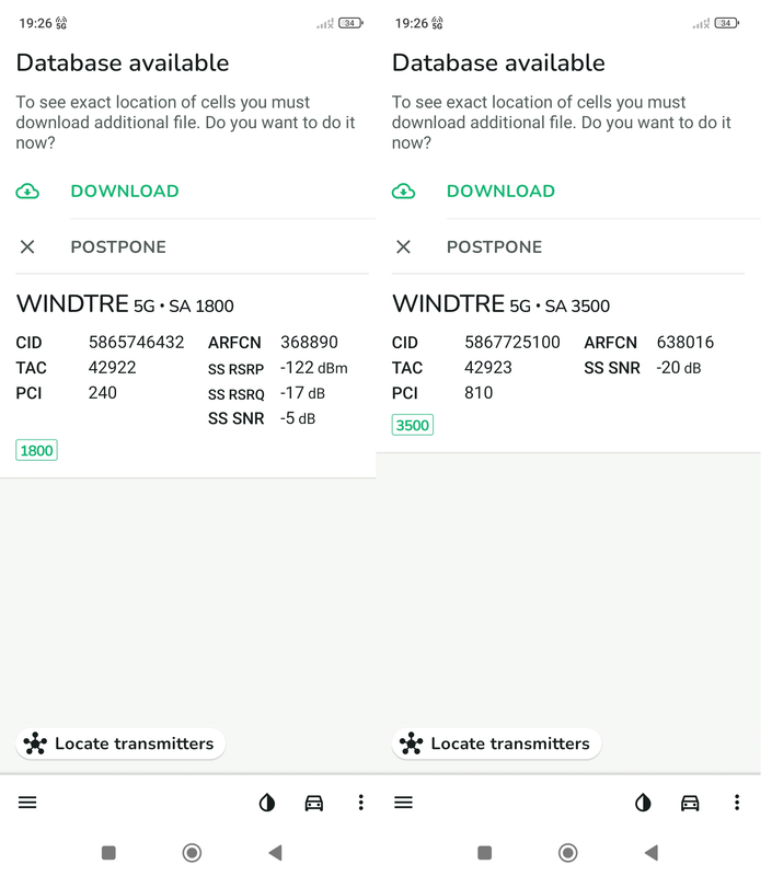

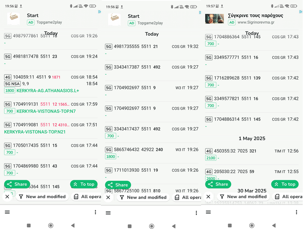

elkons Δημ. June 25, 2025 Δημ. June 25, 2025 1 hour ago, babis3g said: πριν λίγο στη διαδρομή από Δουκάδες - Χωρεπίσκοποι βρήκα όλα αυτά τα νέα SA cells ... δυστυχώς δεν τα βλέπουν στο netmonster 😥 ... θα τα στείλω & ότι γίνει επίσης βλέπω μέσα με του telecom εκεί στα new & modified netmonster cells σήμερα πρώτη φορά κλείδωσαν και κάποια 2 νεά cells W3 IT 5G SA (στη μέση - 2η σειρά) επίσης στη διαδρομή κλείδωσε & windtre SA ... ΕDIT α τα ίδια είναι της W3 IT ... πανω΄από 100 χιλ απόσταση Έχω στείλει μερικα Cells εδώ και 10 μήνες αλλά τίποτα. Δεν ξέρω τι συμβαίνει στη database της Cosmote. Απορώ σε αυτή την απόσταση καταφέρνουν Ν78 από Ιταλία 😅 μάλλον στην Ελλάδα έχουμε μακράν τα μικρότερα όρια ισχύος. 5G 1800.. ενδιαφέρον 6 Παράθεση Hlias.
babis3g Δημ. June 25, 2025 Δημ. June 25, 2025 υποψιάζομαι ίσως οι Ιταλοί να έχουν μερικά βαρβάτα 5G πάνω σε ψηλά βουνά, πχ όπως είναι το βουνό Τρουμπέτα κοντά μου πού πάει πολύ καλά από σήμα & κάλυψη παρότι μακρυά του χωριού 6 Παράθεση

johnny_htc Δημ. June 25, 2025 Δημ. June 25, 2025 1 ώρα πριν, elkons said: Έχω στείλει μερικα Cells εδώ και 10 μήνες αλλά τίποτα. Δεν ξέρω τι συμβαίνει στη database της Cosmote. Απορώ σε αυτή την απόσταση καταφέρνουν Ν78 από Ιταλία 😅 μάλλον στην Ελλάδα έχουμε μακράν τα μικρότερα όρια ισχύος. 5G 1800.. ενδιαφέρον 1 hour ago, babis3g said: υποψιάζομαι ίσως οι Ιταλοί να έχουν μερικά βαρβάτα 5G πάνω σε ψηλά βουνά, πχ όπως είναι το βουνό Τρουμπέτα κοντά μου πού πάει πολύ καλά από σήμα & κάλυψη παρότι μακρυά του χωριού Σίγουρα είναι αυτό που λες, κεραίες σε βουνά με μεγάλη κάλυψη. Αλλά η απόσταση είναι τρελή για να πιάνεις σήμα. Νομίζω έχει να κάνει με την ανάκλαση του σήματος πάνω στη θάλασσα, το οποίο ευνοείται απίστευτα με την εξαιρετική ηρεμία των θαλασσών καλοκαιριατικα (σε σχέση με το χειμώνα πάντα), οπότε καταφέρνει και διανύει τέτοιες αποστάσεις. Πρακτικά unusable το σήμα φυσικά 6 3 Παράθεση

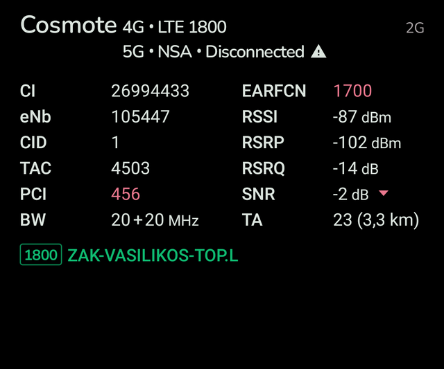

George6633 Δημ. June 26, 2025 Δημ. June 26, 2025 Η μεγαλύτερη μέτρηση έγινε με την 105201 Οι δύο μετρήσεις έγιναν σε απόσταση μερικών βημάτων απλά κάνει συνέχεια εναλλαγές και η Cosmote. Ζάκυνθος,Άνω Βασιλικός στην παραλία 9 Παράθεση
johnny_htc Δημ. June 26, 2025 Δημ. June 26, 2025 9 minutes ago, George6633 said: Η μεγαλύτερη μέτρηση έγινε με την 105201 Οι δύο μετρήσεις έγιναν σε απόσταση μερικών βημάτων απλά κάνει συνέχεια εναλλαγές και η Cosmote. Ζάκυνθος,Άνω Βασιλικός στην παραλία Φούντωσε το κινητό και ξεκίνησε τα Disconnected λογικά, ε; 6 Παράθεση
George6633 Δημ. June 26, 2025 Δημ. June 26, 2025 4 minutes ago, johnny_htc said: Φούντωσε το κινητό και ξεκίνησε τα Disconnected λογικά, ε; Τι εννοείς; 5 Παράθεση
johnny_htc Δημ. June 26, 2025 Δημ. June 26, 2025 1 minute ago, George6633 said: Τι εννοείς; Συνήθως άμα ανεβάσουν θερμοκρασία οι συσκευές, ειδικά τώρα το καλοκαίρι, κόβουν το nsa, δηλαδή δε σε συνδέουν σε nr band. Άρα παίζει μόνο το 4G ουσιαστικά 7 Παράθεση
George6633 Δημ. June 26, 2025 Δημ. June 26, 2025 4 minutes ago, johnny_htc said: Συνήθως άμα ανεβάσουν θερμοκρασία οι συσκευές, ειδικά τώρα το καλοκαίρι, κόβουν το nsa, δηλαδή δε σε συνδέουν σε nr band. Άρα παίζει μόνο το 4G ουσιαστικά Αα όχι μόλις έφτασα στη δουλειά με 100% φόρτιση και δεν το είχα χρησιμοποιήσει καθόλου. 7 Παράθεση
elkons Δημ. June 26, 2025 Δημ. June 26, 2025 48 minutes ago, George6633 said: Η μεγαλύτερη μέτρηση έγινε με την 105201 Οι δύο μετρήσεις έγιναν σε απόσταση μερικών βημάτων απλά κάνει συνέχεια εναλλαγές και η Cosmote. Ζάκυνθος,Άνω Βασιλικός στην παραλία 5G Disconnected, πρακτικά 4G. Δεν έχει συνδεθεί με N Band. Το SNR η ψυχολογική μου κατάσταση 😂 5 1 1 Παράθεση Hlias.
George6633 Δημ. June 26, 2025 Δημ. June 26, 2025 5 minutes ago, elkons said: 5G Disconnected, πρακτικά 4G. Δεν έχει συνδεθεί με N Band. Το SNR η ψυχολογική μου κατάσταση 😂 Αυτό πρακτικά γιατί μπορεί να γίνεται; λόγω κόσμου ή κάτι άλλο; 6 Παράθεση
elkons Δημ. June 26, 2025 Δημ. June 26, 2025 Just now, George6633 said: Αυτό πρακτικά γιατί μπορεί να γίνεται; λόγω κόσμου ή κάτι άλλο; RSRQ -14 έχει κίνηση. Δοκίμασε με 5G Connected αν καταφέρεις. Δεν κλείνει το 5G λόγω κόσμου ίσα ίσα ολα τα εχει ανοιχτά. 8 Παράθεση Hlias.
George6633 Δημ. June 26, 2025 Δημ. June 26, 2025 54 minutes ago, elkons said: RSRQ -14 έχει κίνηση. Δοκίμασε με 5G Connected αν καταφέρεις. Δεν κλείνει το 5G λόγω κόσμου ίσα ίσα ολα τα εχει ανοιχτά. Περίεργο γιατί από δύο διαφορετικές κεραίες δεν συνδέεται..Θα το δοκιμάσω 7 Παράθεση
elkons Δημ. June 26, 2025 Δημ. June 26, 2025 8 minutes ago, George6633 said: Περίεργο γιατί από δύο διαφορετικές κεραίες δεν συνδέεται..Θα το δοκιμάσω Άρα το κινητό αρνείται να μπει σε 5G ,αμα ήταν μόνο σε μια κεραία ίσως ήταν αλλο το θεμα. Μαλλον λόγω θερμοκρασίας γίνεται ή έχει κολλήσει κάτι 4 Παράθεση Hlias.
George6633 Δημ. June 26, 2025 Δημ. June 26, 2025 32 minutes ago, elkons said: Άρα το κινητό αρνείται να μπει σε 5G ,αμα ήταν μόνο σε μια κεραία ίσως ήταν αλλο το θεμα. Μαλλον λόγω θερμοκρασίας γίνεται ή έχει κολλήσει κάτι Κάτι είχε κολλήσει σίγουρα!Ξεμπλοκαραμε 9 Παράθεση
elkons Δημ. June 26, 2025 Δημ. June 26, 2025 3 minutes ago, George6633 said: Κάτι είχε κολλήσει σίγουρα!Ξεμπλοκαραμε Νταξει Connected Αλλά έχει κίνηση και το SNR πεσμένο, σε σχέση με τις προηγούμενες μέρες δηλαδή. Ευτυχώς που έπιασες και 300 δηλαδή. Πότε έρχεται με το καλό το S25 Ultra; Τουλάχιστον στα Samsung, φαίνεται στο εικονίδιο αμα είσαι 5G Disconnected ή οχι. Εαν το κουτάκι 5G είναι άσπρο μεσα είναι Connected. Στη Vodafone σε μερικά το αναφέρει σε άλλα λέει σκέτο 5G. Μπορείς να έχεις 2 φυσικές Sim μεσα και οχι 1 φυσική και 1 eSIM. Απλα είναι Hybrid Slot. Δηλαδή ή SIM 2 ή SD θα βάλεις. Η SIM1 ανάποδα μπαίνει όσο περίεργο και αμα σου ακούγεται το έχει κάνει σε πολλα μοντέλα έτσι (A15/A16 μέχρι την S) https://youtu.be/mv6cFYruO7o?si=kBKi9hqGMz0yePOJ 7 Παράθεση Hlias.
George6633 Δημ. June 26, 2025 Δημ. June 26, 2025 4 minutes ago, elkons said: Νταξει Connected Αλλά έχει κίνηση και το SNR πεσμένο, σε σχέση με τις προηγούμενες μέρες δηλαδή. Ευτυχώς που έπιασες και 300 δηλαδή. Έχει ανέβει η κίνηση αρκετά έχει πολύ κόσμο.. Το καλό είναι ότι πιάνει από δω,σε αντίστοιχη περίπτωση η VF δύσκολα πιάνει από δω και γυρνάει απέναντι. 8 Παράθεση
elkons Δημ. June 26, 2025 Δημ. June 26, 2025 Just now, George6633 said: Έχει ανέβει η κίνηση αρκετά έχει πολύ κόσμο.. Το καλό είναι ότι πιάνει από δω,σε αντίστοιχη περίπτωση η VF δύσκολα πιάνει από δω και γυρνάει απέναντι. Ευτυχώς αντέχει ειδικά με αυτό το SNR δίνει πολύ καλά νούμερα. Καλά η Vodafone γενικά πρέπει να το δει αυτό με τις εναλλαγές δεν μπορώ να καταλάβω τα κριτήρια να το κάνει αυτό. 7 Παράθεση Hlias.
George6633 Δημ. June 26, 2025 Δημ. June 26, 2025 (edited) 29 minutes ago, elkons said: Νταξει Connected Αλλά έχει κίνηση και το SNR πεσμένο, σε σχέση με τις προηγούμενες μέρες δηλαδή. Ευτυχώς που έπιασες και 300 δηλαδή. Πότε έρχεται με το καλό το S25 Ultra; Τουλάχιστον στα Samsung, φαίνεται στο εικονίδιο αμα είσαι 5G Disconnected ή οχι. Εαν το κουτάκι 5G είναι άσπρο μεσα είναι Connected. Στη Vodafone σε μερικά το αναφέρει σε άλλα λέει σκέτο 5G. Μπορείς να έχεις 2 φυσικές Sim μεσα και οχι 1 φυσική και 1 eSIM. Απλα είναι Hybrid Slot. Δηλαδή ή SIM 2 ή SD θα βάλεις. Η SIM1 ανάποδα μπαίνει όσο περίεργο και αμα σου ακούγεται το έχει κάνει σε πολλα μοντέλα έτσι (A15/A16 μέχρι την S) https://youtu.be/mv6cFYruO7o?si=kBKi9hqGMz0yePOJ Μέχρι 2/7 μου λένε ότι θα είναι εδώ.Υποθέτω αύριο ή Δευτέρα πρέπει να φύγει.Δεν θα βάλω 2 Sim,λόγω μπαταρίας..Έχω το Q Vip σε ένα ρουτερακι,αν ποτέ χρειαστεί θα βάλω τη sim. Ο βασικός μου αριθμός θα είναι εκεί που μπορώ να κάνω καλύτερα τη δουλειά μου χωρίς καθυστέρηση και χωρίς προβλήματα,δεν έχω σκοπό να συντηρώ τρεις εταιρίες.Έχω μια καρτούλα της Cosmote για μεταφορά που είχα παραγγείλει,πρέπει να είναι και από αυτές τις καινούργιες.Τα 300αρια με καλύπτουν,τα 30αρια από κεραία απέναντι όχι. Edited June 26, 2025 by George6633 6 Παράθεση
