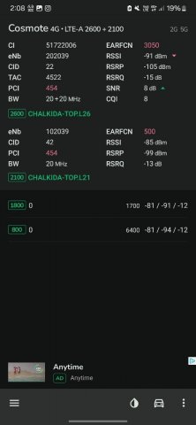

Arinos Δημ. July 22, 2024 Κοινοποίηση Δημ. July 22, 2024 5 ώρες πριν, pickup said: Ποιο είναι το νούμερο ή χαρακτηριστικό στον πίνακα του netmonster που δείχνει οτι μια κυψέλη έχει πολύ κόσμο; Το rsrq είναι, το δείχνει ξεχωριστά ανά κυψέλη και συχνότητα. 3 ώρες πριν, HORGRAP said: Στην Ελλάδα παραδόξως τα δίκτυα κινητής τηλεφωνίας σπανε κοντερ το βράδυ . Στα Εξάρχεια 12 το βραδυ με κίνηση RSRQ -18 σε Kolleti / Nyma και Museum . Νέα Φιλαδέλφεια Παρασκευή και Σάββατο άνετα ένα -17 Γύρω από το μετρό Συγγρού -18 μετά τις 5 το απόγευμα τις καθημερινές 3 ώρες πριν, HORGRAP said: Στην υπόλοιπη Ευρώπη ΤΕΛΕΙΩΣ διαφορετική συμπεριφορά χρηστών. Αν θέλεις εξήγησε αυτό το φαινόμενο 4 Παράθεση Link to comment Share on other sites Περισσότερες Επιλογές Κοινής Χρήσης

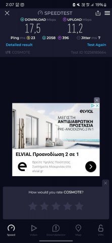

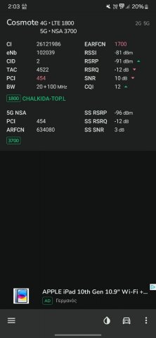

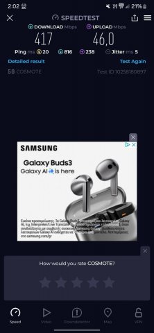

elkons Δημ. July 22, 2024 Κοινοποίηση Δημ. July 22, 2024 10 ώρες πριν, mixtri said: Καλά μη το λες οτι 12.31 δεν έχει κίνηση... Σήμερα 2 χωρίς ψυχή να κυκλοφορεί 5G 4G+ Ξεκίνησε 60mbps και έπεσε εντελώς και η ίδια συμπεριφορά σε προηγούμενο κινητό. Το τεστ έγινε αλλά με -94dBm απλά μετακινήθηκα λίγο αλλά ήταν ίδια στο NetMonster 4 Παράθεση Link to comment Share on other sites Περισσότερες Επιλογές Κοινής Χρήσης
katsiletra Δημ. July 23, 2024 Κοινοποίηση Δημ. July 23, 2024 (edited) 2 ώρες πριν, elkons said: Σήμερα 2 χωρίς ψυχή να κυκλοφορεί 5G Όπα εδώ έχουμε 5G SA κι όχι NSA όπως γράφει το Netmonster. Δοκίμασε και το Cellmaper να δεις τι γράφει. Ίσως και γι αυτό τα σκαμπανεβάσματα, μπορεί να μην έχουν γίνει ακόμα σωστές ρυθμίσεις στην κεραία. Μπορεί στην κεραία να έχουν έτοιμο το 5G+ όπως το λένε αλλά οι ρυθμίσεις στον πυρήνα του δικτύου να είναι όπως να ναι. Ίσως να μην το υποστηρίζει και η συσκευή σου. Ποια έχεις;; Edited July 23, 2024 by katsiletra 2 Παράθεση Link to comment Share on other sites Περισσότερες Επιλογές Κοινής Χρήσης
elkons Δημ. July 23, 2024 Κοινοποίηση Δημ. July 23, 2024 (edited) 7 ώρες πριν, katsiletra said: Όπα εδώ έχουμε 5G SA κι όχι NSA όπως γράφει το Netmonster. Δοκίμασε και το Cellmaper να δεις τι γράφει. Ίσως και γι αυτό τα σκαμπανεβάσματα, μπορεί να μην έχουν γίνει ακόμα σωστές ρυθμίσεις στην κεραία. Μπορεί στην κεραία να έχουν έτοιμο το 5G+ όπως το λένε αλλά οι ρυθμίσεις στον πυρήνα του δικτύου να είναι όπως να ναι. Ίσως να μην το υποστηρίζει και η συσκευή σου. Ποια έχεις;; Galaxy A15 5G μέχρι να πιστοποιηθεί θα έχει μπει το 2026 και αν το πιστοποιήσουν Ο σταθμός SA λογικά ναι ολόκληρο θηρίο δεν ξέρω αν είναι ανοιχτό όμως Edited July 23, 2024 by elkons 1 Παράθεση Link to comment Share on other sites Περισσότερες Επιλογές Κοινής Χρήσης
katsiletra Δημ. July 23, 2024 Κοινοποίηση Δημ. July 23, 2024 (edited) 2 ώρες πριν, elkons said: Galaxy A15 5G μέχρι να πιστοποιηθεί θα έχει μπει το 2026 και αν το πιστοποιήσουν Ο σταθμός SA λογικά ναι ολόκληρο θηρίο δεν ξέρω αν είναι ανοιχτό όμως Για να γράφει το Netmonster πάνω δεξιά 2G 5G, ανοιχτό είναι. Edited July 23, 2024 by katsiletra 3 Παράθεση Link to comment Share on other sites Περισσότερες Επιλογές Κοινής Χρήσης
elkons Δημ. July 23, 2024 Κοινοποίηση Δημ. July 23, 2024 4 minutes ago, katsiletra said: Για να γράφει το Netmonster πάνω δεξιά 2G 5G, ανοιχτό είναι. Εγώ ήξερα πως σημαίνει SA Ready γιατί το έλεγε ήδη πριν καν ανοίξει 2 Παράθεση Link to comment Share on other sites Περισσότερες Επιλογές Κοινής Χρήσης
p_k Δημ. July 23, 2024 Κοινοποίηση Δημ. July 23, 2024 (edited) 35 minutes ago, katsiletra said: Για να γράφει το Netmonster πάνω δεξιά 2G 5G, ανοιχτό είναι. Όταν εμφανίζεται αυτό σημαίνει ότι ο σταθμός είναι sa; Edited July 23, 2024 by p_k 2 Παράθεση Η ποίηση δεν θα εξαφανιστεί. Παύλος Παυλίδης Link to comment Share on other sites Περισσότερες Επιλογές Κοινής Χρήσης
