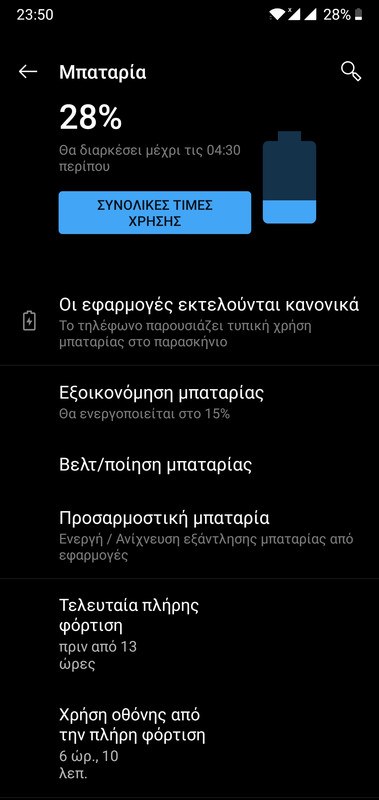

P_papadis Δημ. April 27, 2019 Δημ. April 27, 2019 Αυτό είναι το sot που έβγαλα εχθές το βράδυ μετά από τελείως καθαρή εγκατάσταση της 9.0.5 με όλες τις λειτουργίες του κινητού για κλείσιμο εφαρμογών για καλύτερη κατανάλωση greenify magisk doze gms των Google services και μόνο wifi. Επίσης άμα κλείσεις όλα τα wakelock ενεργοβόρων εφαρμογών όπως το Facebook και το messenger η μπαταρία κρατάει πολύ παραπάνω. Παράθεση
junglist Δημ. April 27, 2019 Δημ. April 27, 2019 Το εικονιδιο του Google Lens, σας εμφανιζεται μεσα στην καμερα?Εδώ και πολύ καιρό Sent from my ONEPLUS A6003 using Tapatalk Παράθεση ONEPLUS 12 16/512gb: rooted Blackview Tab 11 tablet 8/128gb Amazon Fire stick 4k max
djtutis Δημ. April 28, 2019 Δημ. April 28, 2019 Αυτό είναι το sot που έβγαλα εχθές το βράδυ μετά από τελείως καθαρή εγκατάσταση της 9.0.5 με όλες τις λειτουργίες του κινητού για κλείσιμο εφαρμογών για καλύτερη κατανάλωση greenify magisk doze gms των Google services και μόνο wifi. Επίσης άμα κλείσεις όλα τα wakelock ενεργοβόρων εφαρμογών όπως το Facebook και το messenger η μπαταρία κρατάει πολύ παραπάνω.Τότε πολύ απλά δεν θεωρείτε smartphone γιατί πολύ απλά δεν πρόκειται να έρχονται ειδοποιήσεις. Στάλθηκε από το ONEPLUS A6003 μου χρησιμοποιώντας Tapatalk Παράθεση
P_papadis Δημ. April 28, 2019 Δημ. April 28, 2019 Τότε πολύ απλά δεν θεωρείτε smartphone γιατί πολύ απλά δεν πρόκειται να έρχονται ειδοποιήσεις. Στάλθηκε από το ONEPLUS A6003 μου χρησιμοποιώντας Tapatalk Είναι όμως το τι χρειάζεται ο κάθε ένας. Εγώ πολύ απλά δεν θέλω να μου έρχονται ειδοποιήσεις σε καμία εφαρμογή. Έχω τις κλήσεις και τα sms. Μηνύματα στο messenger viber κτλ δεν με αφορούν. Ίσα ίσα δεν θέλω να με ενοχλούν και να πετάγονται κάθε φορά που συνδέομαι στο ίντερνετ και να με εμφανίζουν αυτόματα και ενεργό. Τα διαβάζω όταν μπαίνω στις εφαρμογές οπότε θέλω εγω. Email μου είναι άχρηστα. Μόνο στο ημερολόγιο έχω αφήσει push ειδοποιήσεις για ενεργοποίησή πακέτων κτλ. Οπότε για τις δικές μου ανάγκες είμαι πλήρως ικανοποιημένος έτσι. Παράθεση
