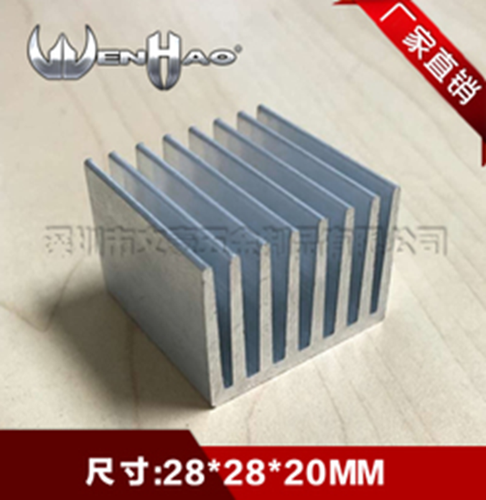

junglist Δημ. January 23, 2021 Δημ. January 23, 2021 Κάπως να προσθέσω μια τέτοια ψύκτρα; Παράθεση ONEPLUS 12 16/512gb: rooted Blackview Tab 11 tablet 8/128gb Amazon Fire stick 4k max

varajohn Δημ. January 23, 2021 Δημ. January 23, 2021 Μπορώ να μεγαλώσω κάπως την ψύκτρα; Να προσθέσω μεγαλύτερη ψυκτικη επιφάνεια; Αφού δεν μπορώ να βγάλω αυτήν που έχει ήδη. Πάντως, αν ήταν να προσθέσω ανεμιστήρα, γιατί να μην βάλω ένα 5V USB fan; Γιατί προτείνεις 12v; Sent from my ONEPLUS A6003 using Tapatalk Για να μην κάνει θόρυβο Παράθεση SONY EXPERIA NEOV. THL T200. LeTv X900+. Xiaomi Mi Max 3
