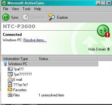

chrisa_x Δημ. February 2, 2007 Κοινοποίηση Δημ. February 2, 2007 mporei mhpws kaneis na me boithisei se auto : http://i174.photobucket.com/albums/w119/chrisa_x/hm1.jpg Παράθεση [sIGPIC][/sIGPIC]Shane <3 Love Them And Leave Them! Link to comment Share on other sites Περισσότερες Επιλογές Κοινής Χρήσης
NLS Δημ. February 2, 2007 Κοινοποίηση Δημ. February 2, 2007 δηλ. σε τι; στο conflict; μπορεί να είναι πολλά πράγματα είσαι σε λάθος thread, γιατί δεν ανοίγεις ένα με αυτό το θέμα; Παράθεση --- NLS ilogic.gr Link to comment Share on other sites Περισσότερες Επιλογές Κοινής Χρήσης
porcupine Δημ. February 2, 2007 Κοινοποίηση Δημ. February 2, 2007 mporei mhpws kaneis na me boithisei se auto : http://i174.photobucket.com/albums/w119/chrisa_x/hm1.jpg Χρύσα, - κατ'αρχάς δές στο control panel των Xp σου, εάν τα Regional Settings είναι Greek. - Μήπως έστησες πρόσφατα Office 2007? Να τα πάρουμε απο την αρχή λιγάκι να δούμε τι γίνεται. Παράθεση "Ash nazg durbatulûk, ash nazg gimbatul, ash nazg thrakatulûk agh burzum-ishi krimpatul." [sIGPIC][/sIGPIC] Link to comment Share on other sites Περισσότερες Επιλογές Κοινής Χρήσης

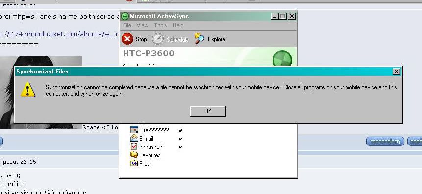

chrisa_x Δημ. February 2, 2007 Κοινοποίηση Δημ. February 2, 2007 mporei mhpws kaneis na me boithisei se auto : http://i174.photobucket.com/albums/w119/chrisa_x/hm1.jpg k meta apo auto...erxete kai auto: http://i174.photobucket.com/albums/w119/chrisa_x/2.jpg 1. pws tha kanw resolve to problem kai 2. pos tha emfanistoun ta gramata kanonika xwris ???$^ thx Παράθεση [sIGPIC][/sIGPIC]Shane <3 Love Them And Leave Them! Link to comment Share on other sites Περισσότερες Επιλογές Κοινής Χρήσης

porcupine Δημ. February 2, 2007 Κοινοποίηση Δημ. February 2, 2007 απ'οτι βλέπω, είναι κάποιο αρχείο στα shared files του Ppc σου το οποίο δεν μπορεί να γίνει resolved. δες στον φάκελο που εμφανίζεται στο Pc σου τι έχεις εκει μέσα.Ισως είναι κάποιο document η .exe αρχείο που είναι read only. κάνε το εξής, πήγαινε στις επιλογές του activesync, ξεκλικάρε το file/options/files Και κάνε πάλι synch.χωρίς αυτό θα σου παίξει. Παράθεση "Ash nazg durbatulûk, ash nazg gimbatul, ash nazg thrakatulûk agh burzum-ishi krimpatul." [sIGPIC][/sIGPIC] Link to comment Share on other sites Περισσότερες Επιλογές Κοινής Χρήσης

porcupine Δημ. February 2, 2007 Κοινοποίηση Δημ. February 2, 2007 α να! πετάχτηκε και ο Johner! Λές και ξέρει απο Ppc :lol: Χρύσα Πηγαινε Regional and language options/Regional options βάλε Greek,Advanced Μετά και βάλε πάλι Greek Και έπειτα στο Code page conversion tables κλικαρε και το 20423 πάτα οκ και πές μας. Παράθεση "Ash nazg durbatulûk, ash nazg gimbatul, ash nazg thrakatulûk agh burzum-ishi krimpatul." [sIGPIC][/sIGPIC] Link to comment Share on other sites Περισσότερες Επιλογές Κοινής Χρήσης
johner Δημ. February 2, 2007 Κοινοποίηση Δημ. February 2, 2007 α να! πετάχτηκε και ο Johner! Λές και ξέρει απο Ppc :lol: Χρύσα Πηγαινε Regional and language options/Regional options βάλε Greek,Advanced Μετά και βάλε πάλι Greek Και έπειτα στο Code page conversion tables κλικαρε και το 20423 πάτα οκ και πές μας. Δεν θέλησα να είμαι τόσο αναλυτικός για να την βάλω σε προβληματισμό και να ψάξει!:p Παράθεση Link to comment Share on other sites Περισσότερες Επιλογές Κοινής Χρήσης
chrisa_x Δημ. February 2, 2007 Κοινοποίηση Δημ. February 2, 2007 απ'οτι βλέπω, είναι κάποιο αρχείο στα shared files του Ppc σου το οποίο δεν μπορεί να γίνει resolved. δες στον φάκελο που εμφανίζεται στο Pc σου τι έχεις εκει μέσα.Ισως είναι κάποιο document η .exe αρχείο που είναι read only. κάνε το εξής, πήγαινε στις επιλογές του activesync, ξεκλικάρε το file/options/files Και κάνε πάλι synch.χωρίς αυτό θα σου παίξει. den me afinei na kseklikaro to files -.- thx Παράθεση [sIGPIC][/sIGPIC]Shane <3 Love Them And Leave Them! Link to comment Share on other sites Περισσότερες Επιλογές Κοινής Χρήσης
porcupine Δημ. February 2, 2007 Κοινοποίηση Δημ. February 2, 2007 κάνε κάτι άλλο, βγάλε το Ppc σου απο το καλώδιο Και πηγαινε file/delete partnership η Mobile device και σύνδεσε εκ νέου το Ppc για να κάνει νεο Partnership. Παράθεση "Ash nazg durbatulûk, ash nazg gimbatul, ash nazg thrakatulûk agh burzum-ishi krimpatul." [sIGPIC][/sIGPIC] Link to comment Share on other sites Περισσότερες Επιλογές Κοινής Χρήσης
chrisa_x Δημ. February 2, 2007 Κοινοποίηση Δημ. February 2, 2007 Δεν θέλησα να είμαι τόσο αναλυτικός για να την βάλω σε προβληματισμό και να ψάξει!:p ts ts nasai kala re johner :P pou mou bazete dyskola.. ;) aaaaaaaaaa hihi thx...nai ontos exw aglika windows...k den eixa alaksei ta regional..thxxxx :) Παράθεση [sIGPIC][/sIGPIC]Shane <3 Love Them And Leave Them! Link to comment Share on other sites Περισσότερες Επιλογές Κοινής Χρήσης

chrisa_x Δημ. February 2, 2007 Κοινοποίηση Δημ. February 2, 2007 κάνε κάτι άλλο, βγάλε το Ppc σου απο το καλώδιο Και πηγαινε file/delete partnership η Mobile device και σύνδεσε εκ νέου το Ppc για να κάνει νεο Partnership. naaaaaaaaaaai nai nai *hugs you* thx thx thx epekse :) thx paidia :) Παράθεση [sIGPIC][/sIGPIC]Shane <3 Love Them And Leave Them! Link to comment Share on other sites Περισσότερες Επιλογές Κοινής Χρήσης
