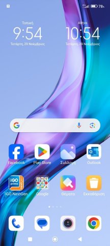

Nick_minos Δημ. November 29, 2023 Δημ. November 29, 2023 (edited) 18 ώρες πριν, cagliostro said: Μετα το update & reboot, Ελλάδα φυσικά. Με το "Πολωνία" δεν αλλάζει γλώσσα και ρυθμισεις, απλα πιστευει ότι βρισκεσαι στην Πολωνία.... Nαι σωστα,και παρατηρησα οτι σε Πολωνια δεν συγχρονιζει σωστα και την ωρα γιατι αυτοι ειναι 1 ωρα πισω!Αλλα μολις το γυρισα Ελλαδα επανηλθε..... Παντως δειχνει πολυ καλο το Update και ας ειναι μονο ασφαλείας.Βλεπω βελτιωση σε χρονους αναμονης της μπαταριας περαιτέρω!Kαι ειναι 3 χρόνων κινητο,μην το ξεχνάμε.... Αντε να παρουμε και HyperOS να το κρατησουμε άλλο ενα χρονο,και μετα βλεπουμε..... Edited November 29, 2023 by Nick_minos Παράθεση :innocent:

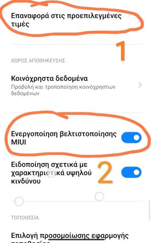

ganian Δημ. December 24, 2023 Δημ. December 24, 2023 On 16/12/2023 at 9:09 ΜΜ, ganian said: Αναγκαστικα το πηγα στο service οπου μαλλον το προβλημα ηταν στο software, το εκαναν hard reset και αναβαθμιση. Τωρα ομως δεν υπαρχει καν η επιλογη στις ρυθμισεις για δακτυλικο αποτυπωμα, υπαρχει περιπτωση να εχει προβλημα ο αισθητηρας και κατα την εγκατασταση να την εκανε αυτοματα bypass το λειτουργικο; Kαλησπερα, μου περασαν την miui 14.0.3 μονο που τωρα εχει χαθει η επιλογη απενεργοποιησης της βελτιστοποιησης UI στις επιλογες προγραμματιστη, πως μπορω πλεον να κανω παντα ενεργη την AOD? Παράθεση
staurosmar Δημ. December 24, 2023 Δημ. December 24, 2023 1 hour ago, ganian said: Kαλησπερα, μου περασαν την miui 14.0.3 μονο που τωρα εχει χαθει η επιλογη απενεργοποιησης της βελτιστοποιησης UI στις επιλογες προγραμματιστη, πως μπορω πλεον να κανω παντα ενεργη την AOD? Στις επιλογές προγραμματιστή: 1ον πάτα πολλές φορές το "επαναφορά στις προεπιλεγμένες τιμές" 2ον θα εμφανιστεί μία καινούργια επιλογή "ενεργοποίηση βελτιστοποίησης MIUI" Παράθεση
