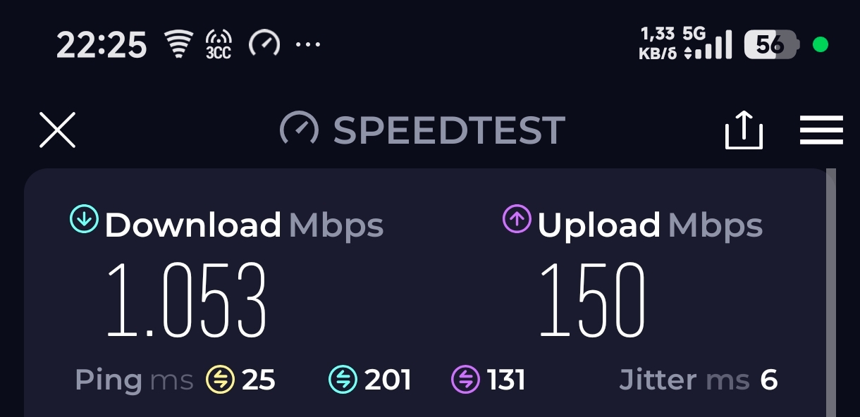

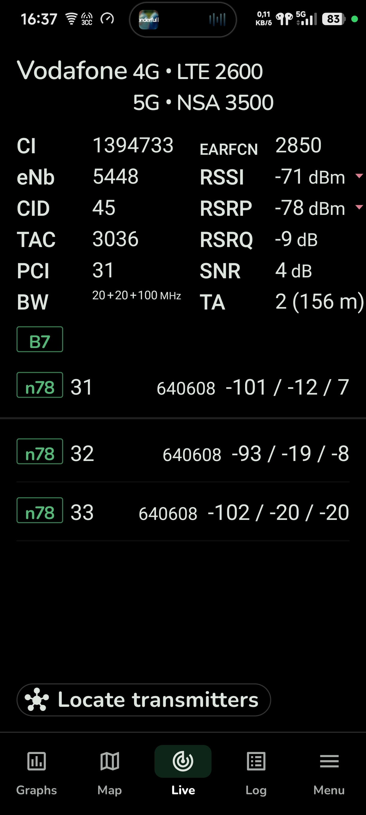

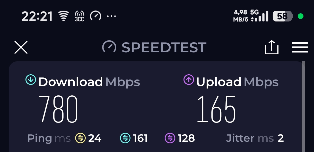

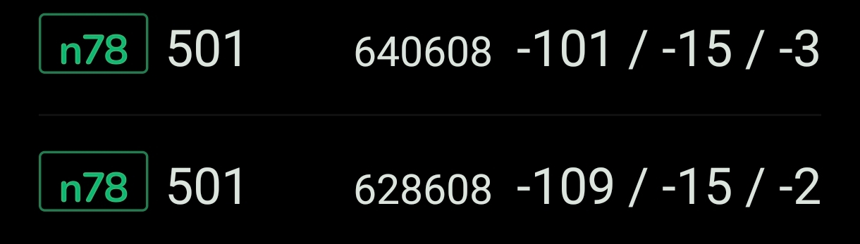

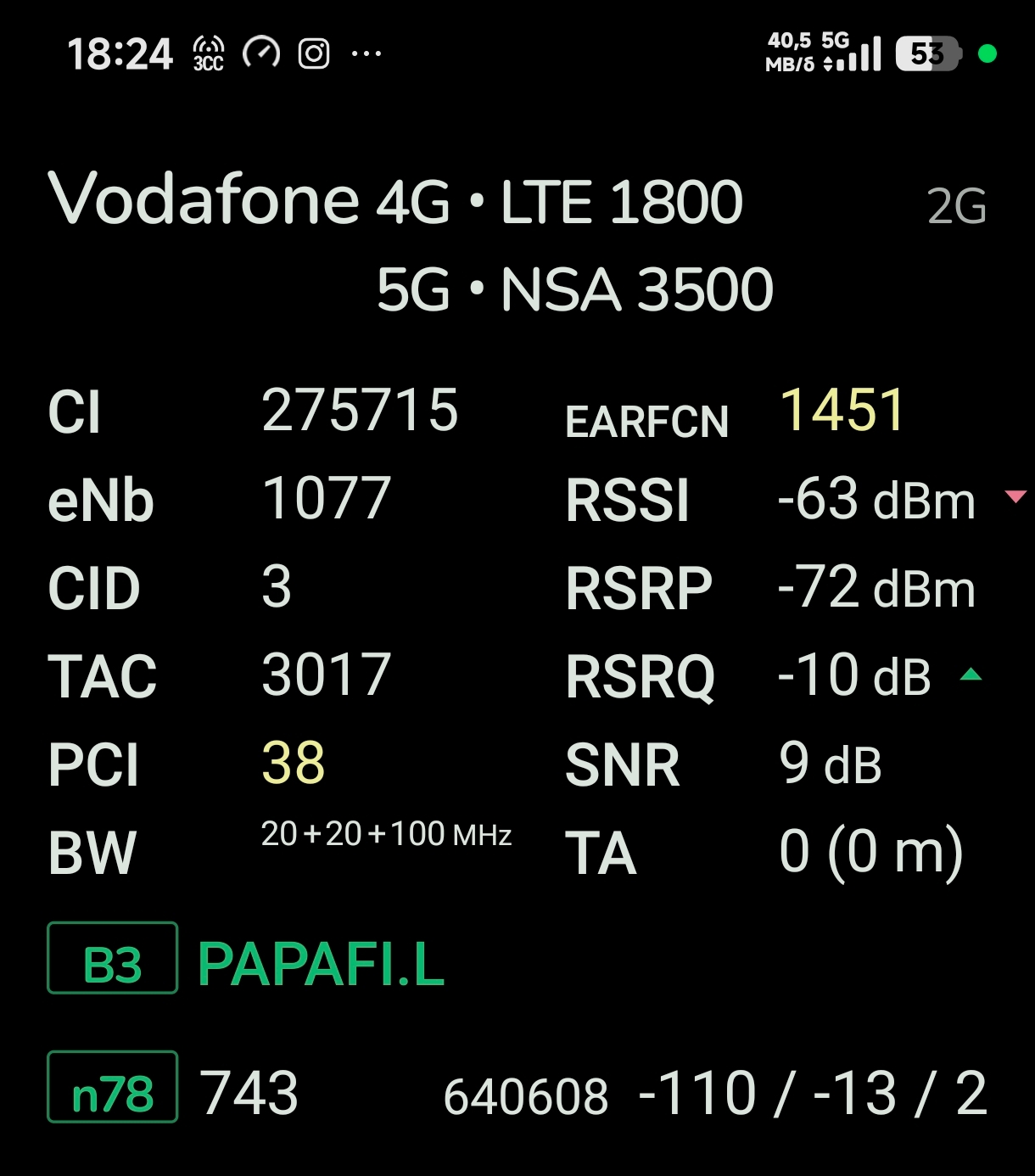

marios239 Δημ. 13 Φεβρουαρίου Δημ. 13 Φεβρουαρίου Στη Θεσσαλονίκη, φεύγοντας απ' τα ΚΤΕΛ, σχετικά κοντά στο Καλοχώρι, πάνω στην Εθνική οδό, έπιασα νέο enb 5448! Που ξεπετάχτηκε αυτό; Και με n78! Από μια πολύ γρήγορη μέτρηση που πρόλαβα έδωσε πάνω από 500. 9 Παράθεση Vodafone FTTH 500Mbps + Giga unlimited ultra / Cosmote What's up / Nova FREE2GO ECE undergraduate student

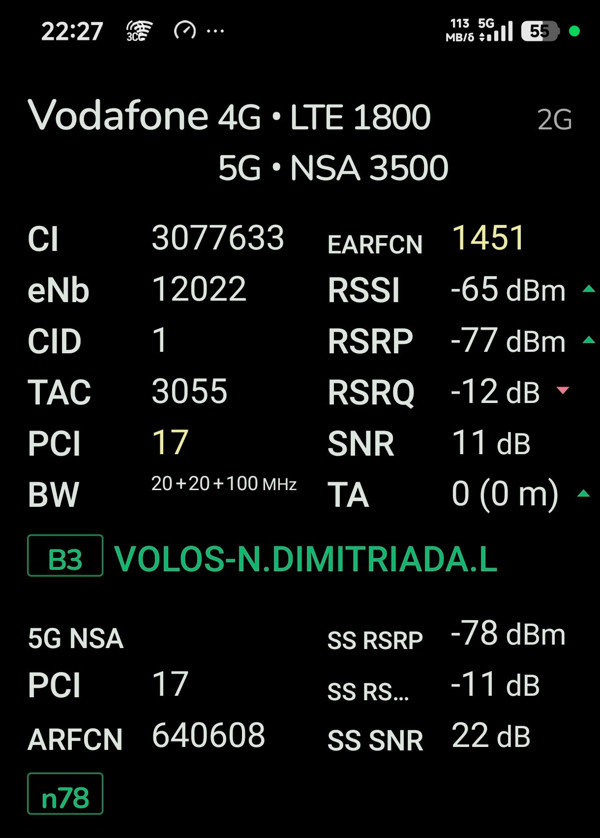

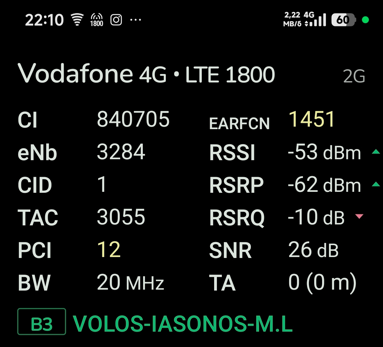

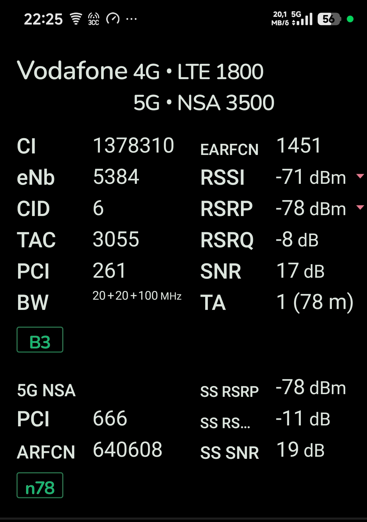

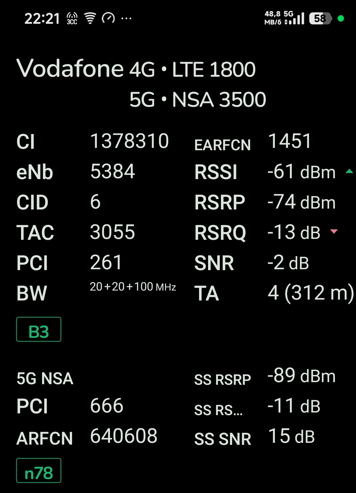

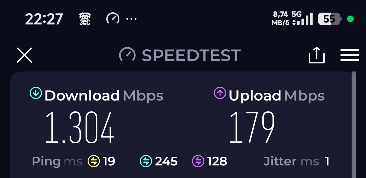

marios239 Δημ. 15 Φεβρουαρίου Δημ. 15 Φεβρουαρίου 2ας Νοεμβρίου με Παγασών, Βόλος Νέα Δημητριάδα Βόλου Κοντά στη 12022 Κοντά στην 5384 Απόλλωνος με Ορμινίου Κέντρο Βόλου, επί της Ιάσονος, στο κτήριο του Πανεπιστημίου Θεσσαλίας Κανονικά αυτό το micro κάνει en-dc με n78, απλά εγώ είχα το κινητό σε 4g. 8 Παράθεση Vodafone FTTH 500Mbps + Giga unlimited ultra / Cosmote What's up / Nova FREE2GO ECE undergraduate student

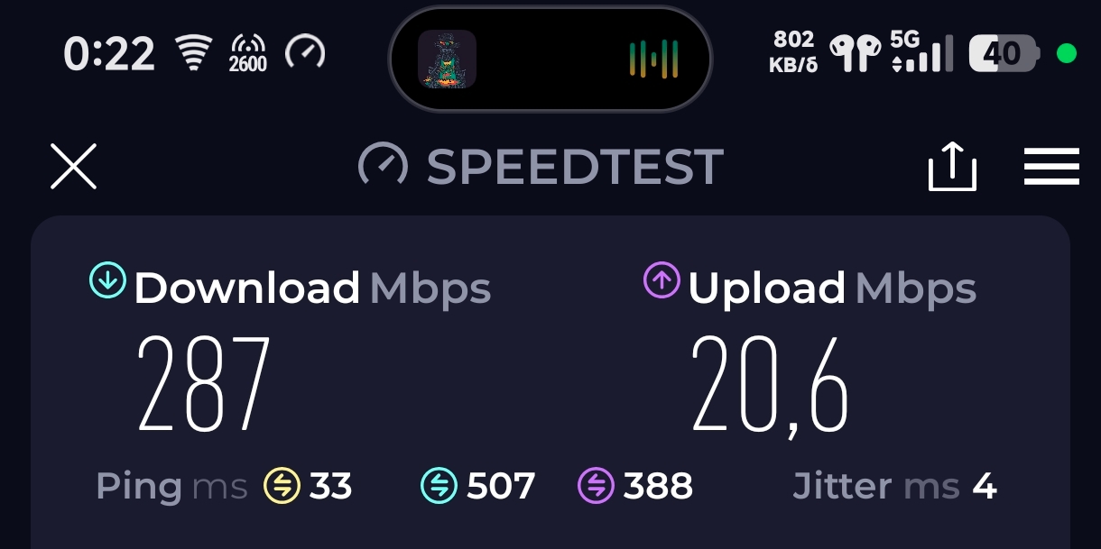

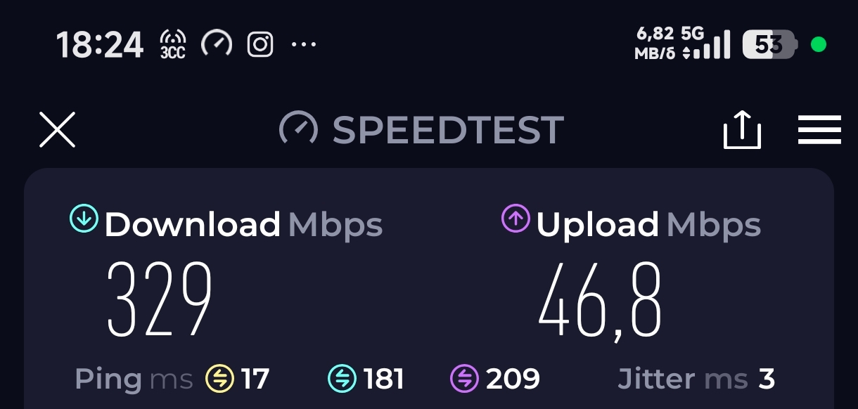

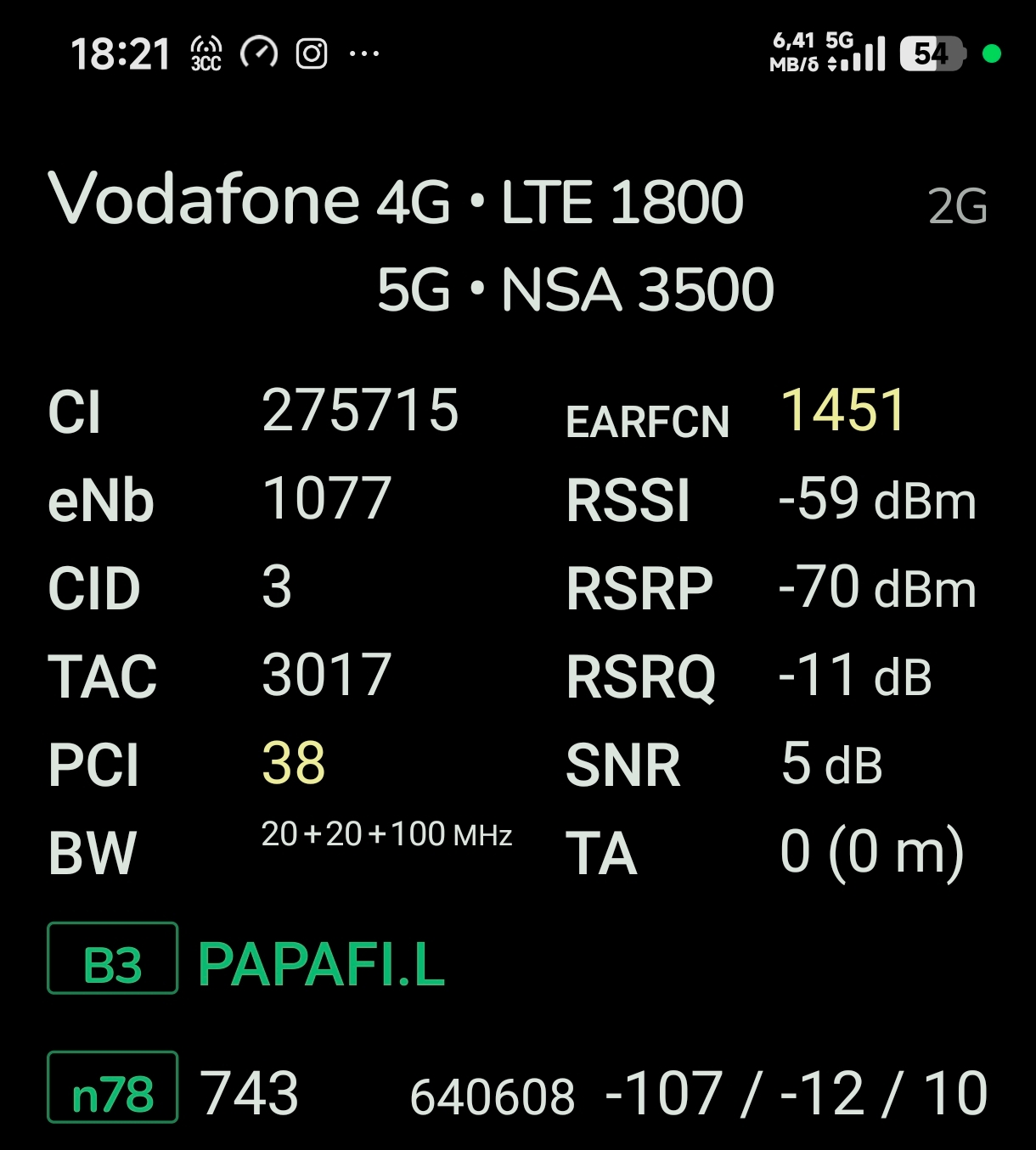

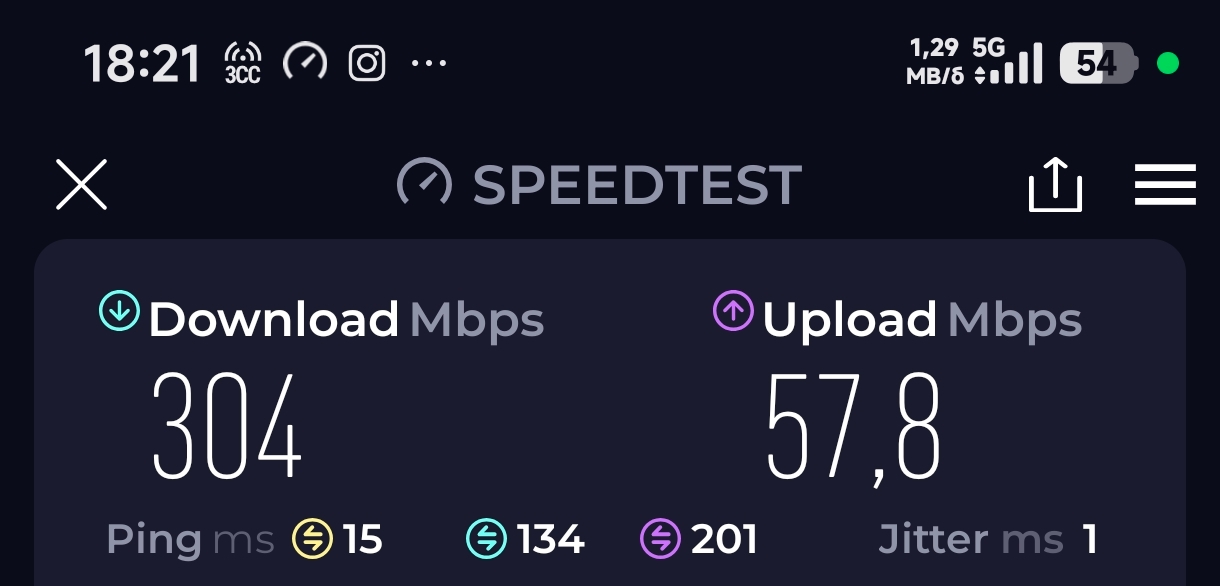

marios239 Δημ. 17 Φεβρουαρίου Δημ. 17 Φεβρουαρίου 3 ώρες πριν, elkons said: Άνοιξαν τη 1η Β8 στα Ιωάννινα έμαθα 😀 eNb 4004 ✨️IOAN-LIGIADES-TOP.L Άνοιξε επίσης σε Δρίσκο και Μάρμαρα. Είναι άλλα 2 PCI άγνωστο για το που βρίσκονται (130 και 37). Με το καλό να ανοίξουν και στα "micro" στο στάδιο, να καλύψουν όλη την Ελλάδα με 2 cells! Παπάφη με Κορυτσάς, Θεσσαλονίκη Μου έκανε εντύπωση το ping για Vodafone! Σε αυτό το σημείο έβλεπα συνήθως max 200-230 οπότε τα 300 σήμερα ήταν μία ευχάριστη έκπληξη. Ξέχασα να γράψω ότι τα τεστ έγιναν με server Cosmote Athens. 3 3 Παράθεση Vodafone FTTH 500Mbps + Giga unlimited ultra / Cosmote What's up / Nova FREE2GO ECE undergraduate student

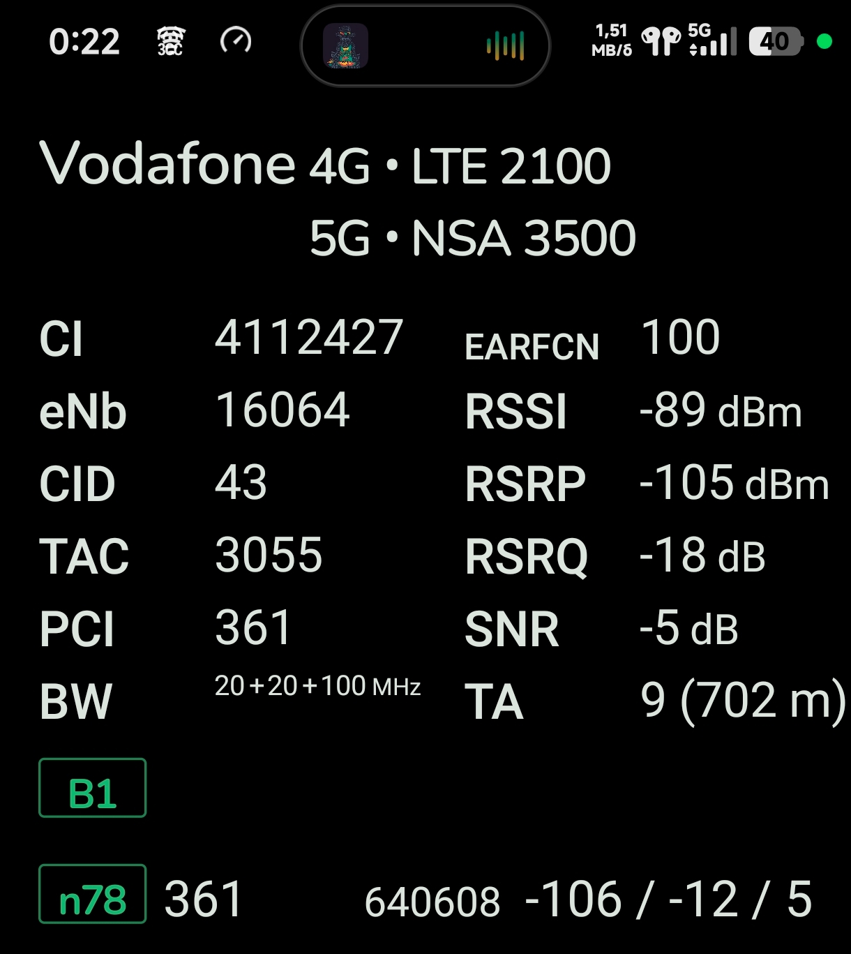

memoriesradio Δημ. 17 Φεβρουαρίου Δημ. 17 Φεβρουαρίου (edited) Πλέον και μέσα στο σπίτι Ν78 ή από 10408 (δίπλα μου) ή από 12225 ή από κάπου αλλού. Θα το παρακολουθήσω... Edited 17 Φεβρουαρίου by memoriesradio 6 Παράθεση "Φοβέρα θέλατε κουφάλες..." - Στάθης Ψάλτης
