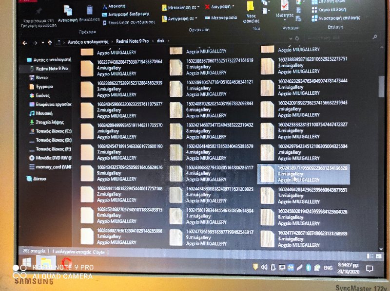

Miuigallery
Δημιουργεί αυτά τα μηδενικού μεγέθους αρχειακια στην sd.
Δρόμο λοιπόν
τι μαλ.... ειναι αυτα τα αρχειακια και εγω τα ειδα σημερα και τα εσβησα απο το λαπτοπ ,ασε που δεν γινετε συχρονισμος με την εξωτερικη μνημη μονο μη την εσωτερικη μπορω να κανω συχρονισμο γυρευει αδεια απο το myphone explorer και δεν ξερω πως να την δωσω , τοτε γιατι εχει θεση για εξωτερικη μνημη

by the way ειχες δικιο και εμενα η "εκθεση" (αν δεν κανω λαθος ετσι ? ) μου εχει γεμίσει την καρτα μνημης με αχρηστα μικρα αρχεια ..οποτε μαλλον ωρα για δρομο ...
Βασικά, αυτο που έκανα ήταν να την ξηλωσω και να εγκαταστήσω μια πιο νέα έκδοσή της από το apkmirror ( έχω δώσει λινκ) που δεν εμφανίζει το πρόβλημα.

πως την βρισκω για να την αφαιρεσω σαν Miuigallery?

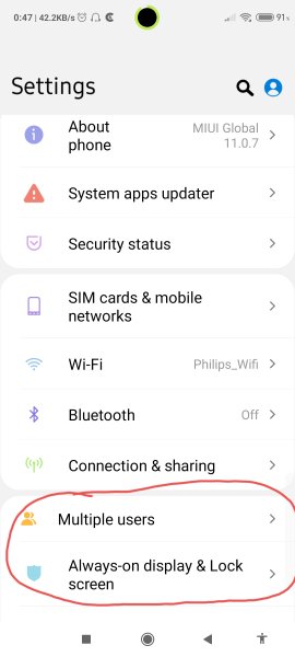

always on display, πως γίνεται ;;
