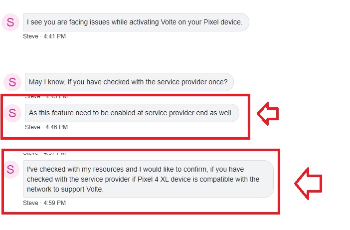

baiosss Δημ. November 29, 2020 Δημ. November 29, 2020 Ωραία... Επειδή είμαι συνδρομητής του Google One είπα να δοκιμάσω την τύχη μου με το chat που προσφέρει το Google One Support. Αφού συνδέθηκα με κάποιον στην Αμερική, μου ζήτησε να του απαντήσω αν μέσω μόνιμα στην Ελλάδα και από που έχει αγοραστεί η συσκευή. Μόλις του είπα ότι αγοράστηκε από το UK με σύνδεσε με εκπρόσωπο στην Αγγλία. Το όλο ζουμί... είναι οι εξής ερωτήσεις που μου έκανε! 1. Αν το Volte είναι ενεργοποιημένο από τον Carrier... 2. Αν το δίκτυο του Carrier υποστηρίζει την συσκευή (συμβατή)... Αν και στα δύο η απάντηση είναι ναι... τότε θα έχω Volte! Επομένως όσο αφορά την Cosmote ενώ μπορεί να έχει το Volte στο δίκτυό της, δεν υποστηρίζει το Pixel 4 XL (και κανένα Pixel), άρα καταλήγουμε στο ότι φταίει η Cosmote! Το ότι κάποιες συσκευές συνδέονται χωρίς να τις υποστηρίζει... θεωρώ ότι είναι απλά τυχαίο! Έχω την εντύπωση ότι όσες συσκευές υποστηρίζονται από τους παρόχους, έχουν παρουσία και στην Ελλάδα. To ΜiA3 που αναφέρεις για παράδειγμα ερχόταν επίσημα στην χώρα μας, οπότε το υποστηρίζουν. Το ίδιο και η Oneplus. Μεχρι πριν λίγο καιρό δεν είχε αυτή την δυανατότητα στις συσκευές της, παρά μόνο με κόλπα και πατέντες από XDA μεριά. Τώρα τελευταία την έδωσε. Παράθεση Δεν υπάρχει μεγαλύτερη μοναξιά από εκείνη του Σαμουράι...εκτός, ίσως από την μοναξιά του τίγρη μέσα στη ζούγκλα.

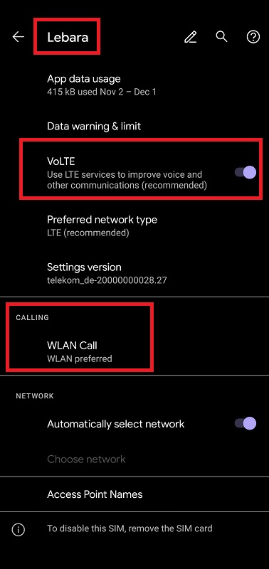

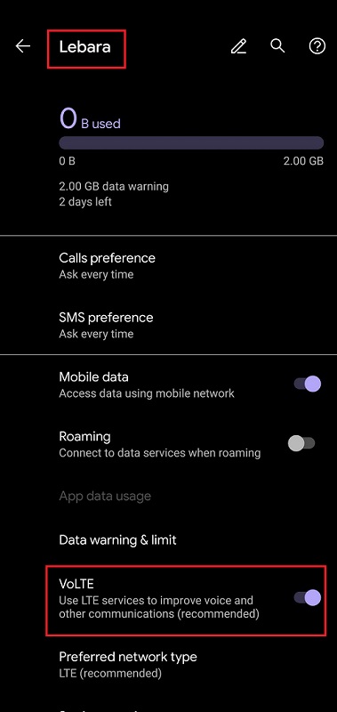

FoT1s Δημ. November 29, 2020 Δημ. November 29, 2020 Ωχ ωραία ιδέα... Έχω μια Γερμανική! Αλλά παίζει το Volte σε roaming; Και παίζει... Lebara γερμανικό καρτοκινητό, σε Roaming και το μενού VoLTE εμφανίστηκε! Και WiFiCalling Άρα θέμα Carrier! Το Google Pixel 4 XL υποστηρίζει VoLTE και WiFiCalling... out of the box!!! Βλεπω πως αλλαξε και η εκδοση ρυθμισεων carrier. Εγω εχω αυτη: 20205-20000000519.24 Οταν βαζεις την ελληνικη καρτα σιμ, τι εκδοση σου βγαζει? ----- προσθήκη μηνύματος 66 δευτ. μετά την υποβολή του προηγούμενου ----- Δηλαδή μας δουλεύει η cosmote; Όπως και οι άλλοι πάροχοι από τις ξένες χώρες που έχουν τα ίδια προβλήματα; Προς τα εκει παει η δουλεια... Αρα, οι αντιστοιχες ρυθμισεις, εμφανιζονται αναλογα την sim που εχεις. Παράθεση
spookype20 Δημ. November 29, 2020 Δημ. November 29, 2020 Άρα; Απαιτείς από τους παρόχους να δώσουν την δυνατότητα; Και τι τους λες; Sent from my Pixel 4 XL using Tapatalk Εδώ σε θέλω! Αποδεικνύεται ότι τελικά δε φταίνε οι συσκευές! Λογικά θα πρέπει να κάνουν, ότι διαδικασία κάνουν και στις υπόλοιπες συσκευές! Το θέμα είναι... Πόσες συσκευές Pixel υπάρχουν στην Ελλάδα; Αξίζει για την κάθε εταιρεία η ενεργοποίηση του VoLTE σε κάθε συσκευή; Αναμονή... Παράθεση GH388, Nokia 3210, Nokia 3310, Nokia 6310i, Sharp GX15, Sony Ericsson K510i, Moto E770v, Moto RAZR V3i, Nokia E51, HTC Desire, maguro, mako, hammerhead, shamu, angler, marlin, taimen, bonito, coral, redfin, oriole, cheetah, husky, caiman, mustang & iPad 9th
FoT1s Δημ. November 29, 2020 Δημ. November 29, 2020 Εδώ σε θέλω! Αποδεικνύεται ότι τελικά δε φταίνε οι συσκευές! Λογικά θα πρέπει να κάνουν, ότι διαδικασία κάνουν και στις υπόλοιπες συσκευές! Το θέμα είναι... Πόσες συσκευές Pixel υπάρχουν στην Ελλάδα; Αξίζει για την κάθε εταιρεία η ενεργοποίηση του VoLTE σε κάθε συσκευή; Αναμονή... Αν λεγαμε στον παροχο μας οτι εχουμε πχ καποιο samsung (που ξερουμε οτι τις εχει) και δεν μας εμφανιζει τις ρυθμισεις αυτες, λετε με π@υστια να γινει η δουλεια μας μηπως στελνουν τιποτα ρυθμισεις ims, data κλπ βαση της συσκευης και εμφανιστουν? Παράθεση
