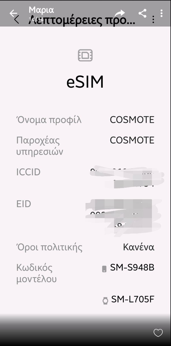

redcom7 Δημ. 21 Μαΐου Δημ. 21 Μαΐου Έβαλα λοιπόν την esim .. δεδομένα οκ αλλά δεν μπορώ να καλέσω ούτε να με καλέσουν.. Τι μπορεί να παίζει? Παράθεση
georgemv Δημ. 22 Μαΐου Author Δημ. 22 Μαΐου Είσαι σίγουρος ότι το ρολόι υποστηριζει VoLTE ή στην χειρότερη 2G? Παράθεση
redcom7 Δημ. 22 Μαΐου Δημ. 22 Μαΐου 4 ώρες πριν, georgemv said: Είσαι σίγουρος ότι το ρολόι υποστηριζει VoLTE ή στην χειρότερη 2G? Ναι είναι το Samsung ultra Παράθεση
redcom7 Δημ. 23 Μαΐου Δημ. 23 Μαΐου On 20/5/2026 at 5:57 ΠΜ, paanos said: Δε θα δουλέψει η ιδέα σου, τα smartwatch δεν παίρνουν οποιαδήποτε e sim Μάλλον κάτι ήξερες που το είπες αυτό.. Αυτή τη στιγμή έχω cosmote prepaid και δεν μπορώ να κάνω ή να μου κάνουν κλήση έχω μόνο δεδομένα και sms πιστεύεις ότι αν το γυρίσω σε whats up θα είναι καλύτερα ίσως επανέλθει και η ομιλία? Πάντως όταν το είχα πρωτοπάρει το ρολόι είχα βάλει whats up και δούλευε μια χαρά Παράθεση
paanos Δημ. 23 Μαΐου Δημ. 23 Μαΐου 38 minutes ago, redcom7 said: Μάλλον κάτι ήξερες που το είπες αυτό.. Ναι, δυστυχώς ενώ πολλές φορές μπορεί να περάσει το προφίλ, τα smartwatch ψάχνουν κάρτες που είναι σκιές των primary (multisim στην περίπτωση μας). Για να δουλέψει σωστά, έπρεπε με τον ίδιο τρόπο να σάρωνες τον QR που θα σου έδιναν για τη Multisim και όχι για την κύρια. Παράθεση
redcom7 Δημ. 23 Μαΐου Δημ. 23 Μαΐου (edited) 15 minutes ago, paanos said: Ναι, δυστυχώς ενώ πολλές φορές μπορεί να περάσει το προφίλ, τα smartwatch ψάχνουν κάρτες που είναι σκιές των primary (multisim στην περίπτωση μας). Για να δουλέψει σωστά, έπρεπε με τον ίδιο τρόπο να σάρωνες τον QR που θα σου έδιναν για τη Multisim και όχι για την κύρια. Οπότε φίλε μου έχουμε λύση για αυτό? Το περίεργο είναι ότι έχω δεδομένα και sms ενώ δεν μπορώ να κάνω κλήση έχω τρελαθεί πραγματικά μου έρχεται να το πετάξω Επίσης το περίεργο είναι ότι πέρυσι που είχα πάρει το ρολόι δούλεψε κανονικά με whats up και άλλο νούμερο Edited 23 Μαΐου by redcom7 Παράθεση
georgemv Δημ. 23 Μαΐου Author Δημ. 23 Μαΐου Είναι πολύ περίεργο, έπρεπε να δουλεύει ανεξαρτήτως MultiSIM σε Samsung. Ψάξε στις ρυθμίσεις δικτύου αν έχει VoLTE switch ή κάτι παρόμοιο. 2 Παράθεση
redcom7 Δημ. 25 Μαΐου Δημ. 25 Μαΐου On 23/5/2026 at 12:15 ΜΜ, georgemv said: Είναι πολύ περίεργο, έπρεπε να δουλεύει ανεξαρτήτως MultiSIM σε Samsung. Ψάξε στις ρυθμίσεις δικτύου αν έχει VoLTE switch ή κάτι παρόμοιο. Ναι φίλε μου αυτό έφταιγε τελικά ήθελε volte.. Μου το φτιάξανε από την cosmote και τώρα δουλεύει εξαιρετικά 2 Παράθεση
