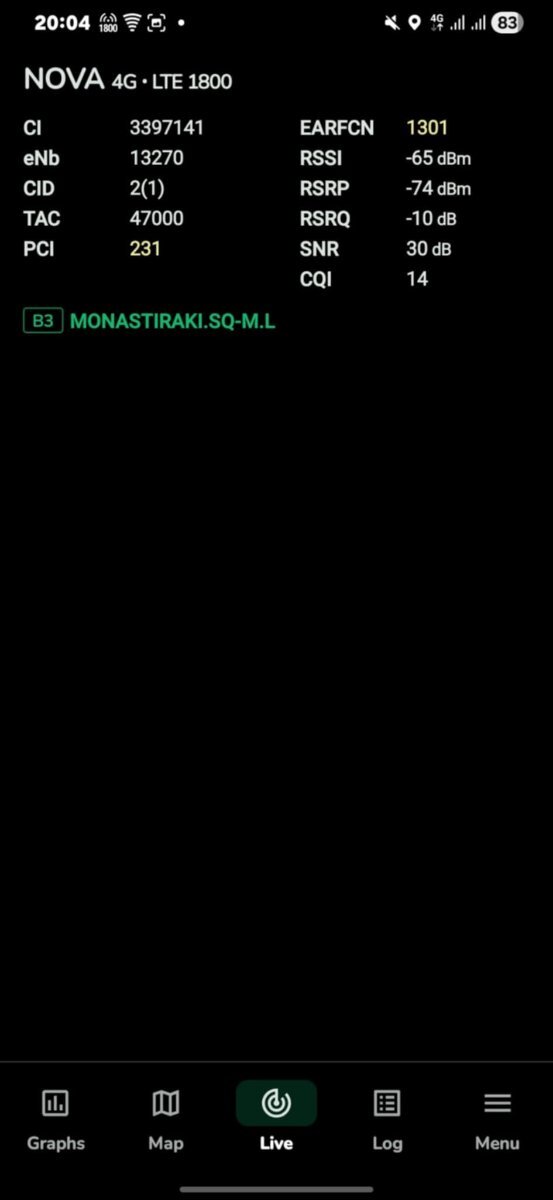

Monastiraki
Messenger_creation_664252FC-F539-4ED9-B32F-80F3959528E9.thumb.jpeg.e002f7b162310205ed1c9a29b3bb27a2.jpeg
Messenger_creation_80BE7289-DBE6-4D2F-A96A-1318998BB2AB.thumb.jpeg.288efae9e16e8d74dce8cb29520c6c3c.jpeg
Messenger_creation_6992EA04-0B20-4E24-AF14-BEBAD977B0B2.thumb.jpeg.03756995a75f0c373f0966a173713986.jpeg

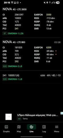

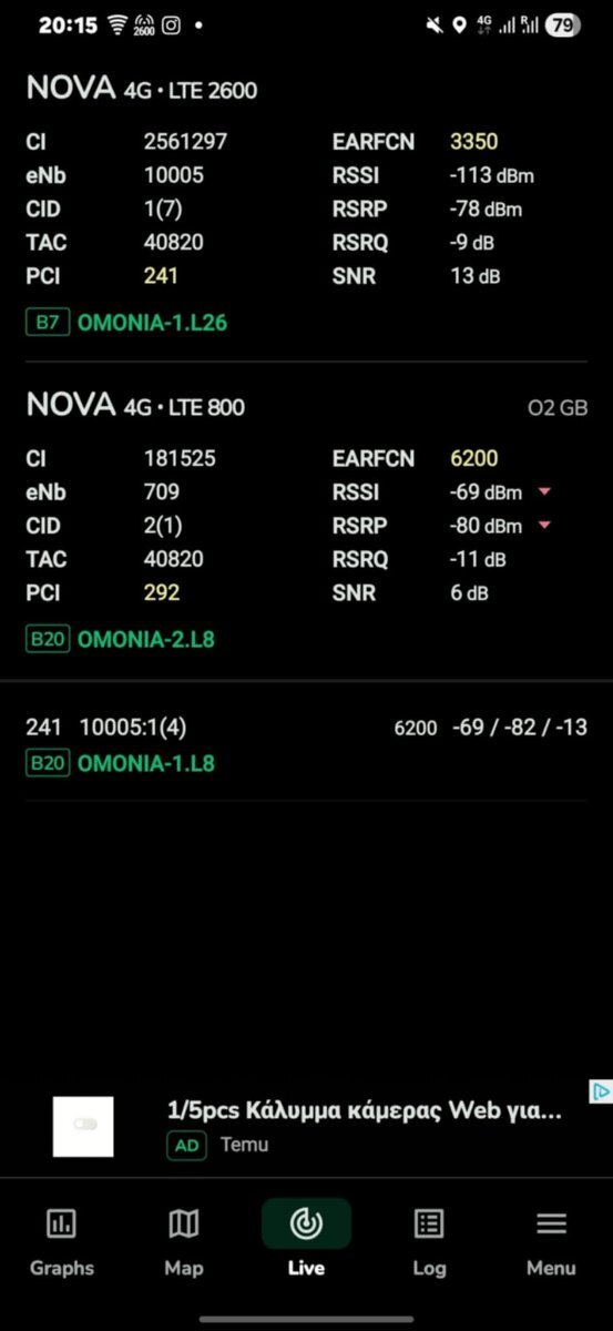

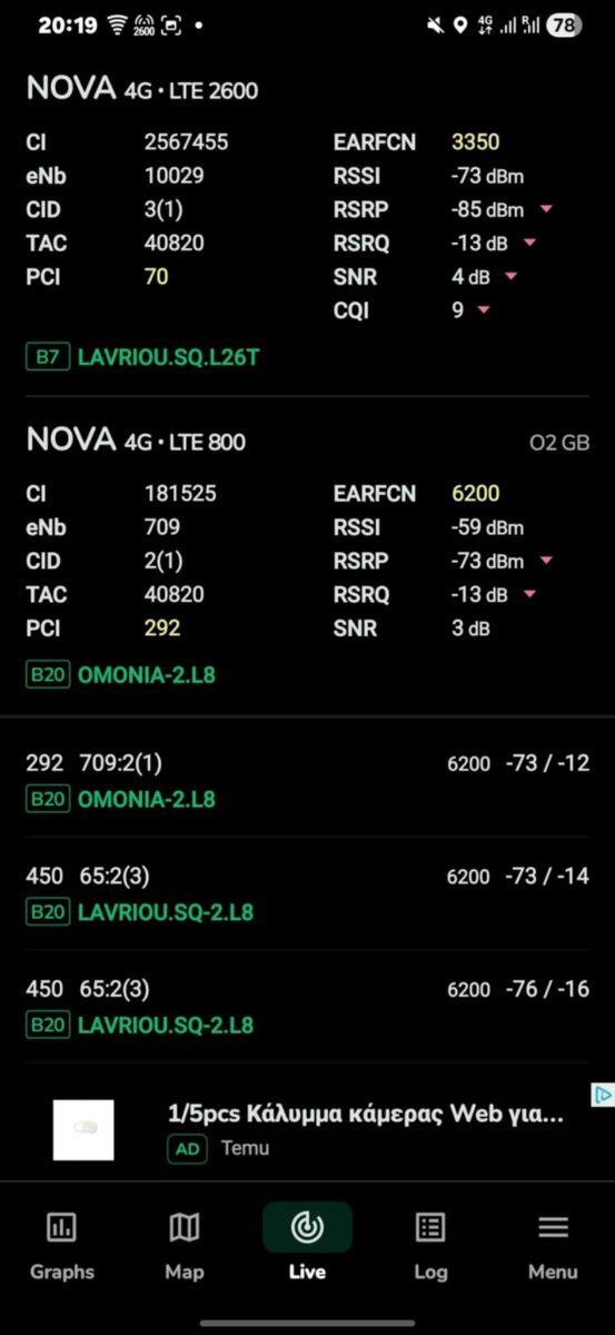

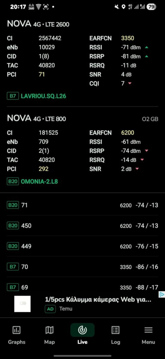

Ομόνοια
Messenger_creation_892748F3-A0BF-4D59-83AB-918F3A00E176.thumb.jpeg.ac076fc039350f313178e83b2ca0f681.jpeg
Messenger_creation_9D427E5F-30FC-42ED-8C00-A508C713F60F.thumb.jpeg.ed9d5d94bb1af0c166db59905956e96c.jpeg
Lavriou
Messenger_creation_E3289959-1EB3-4943-8C2A-7673D6BEB6D0.thumb.jpeg.de3675659420d9489129a0adfcd714cb.jpeg
Messenger_creation_09A283D3-C5A6-4506-9C20-48134E0F124D.thumb.jpeg.e3894ed185ec32e3c8cdba7faeaa77bf.jpeg

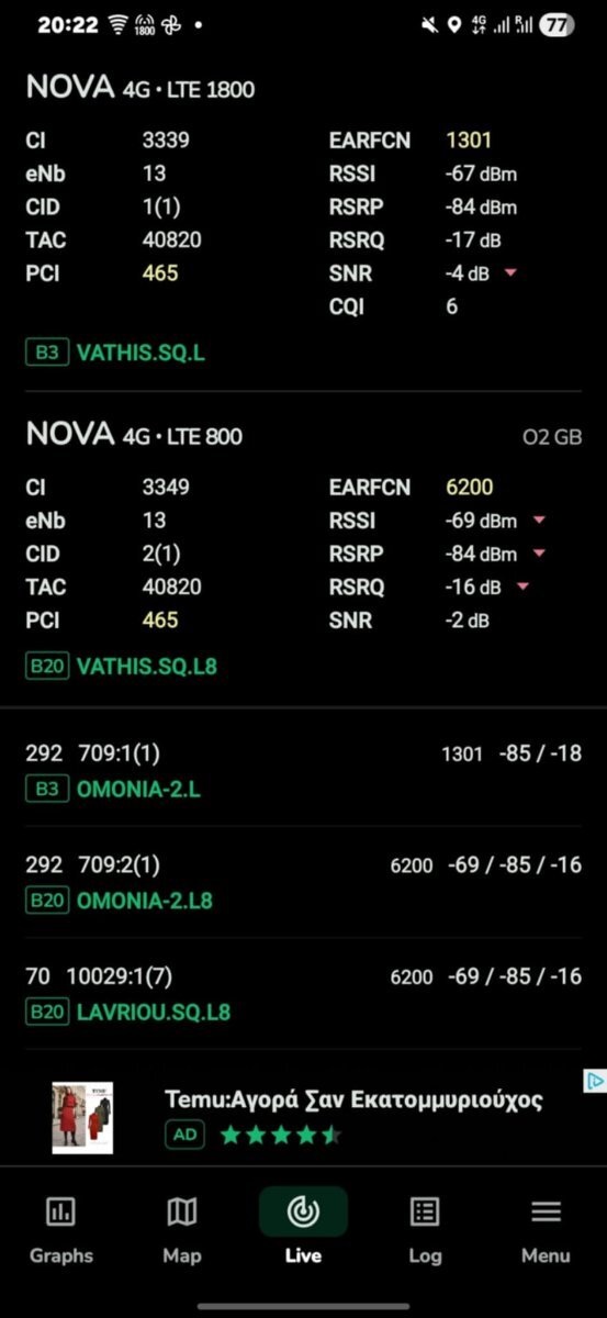

VATHIS
Messenger_creation_BE9A4F4B-98F6-4615-94F9-77D8F3050E76.thumb.jpeg.b9fe236e9b92dbec33b9d00e86a62793.jpeg
Messenger_creation_614D3B65-7BF5-45ED-8672-49C7973AF5A8.thumb.jpeg.3d1c13951f2859aa7afb600f8b097534.jpeg

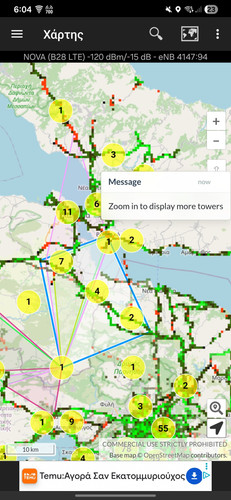

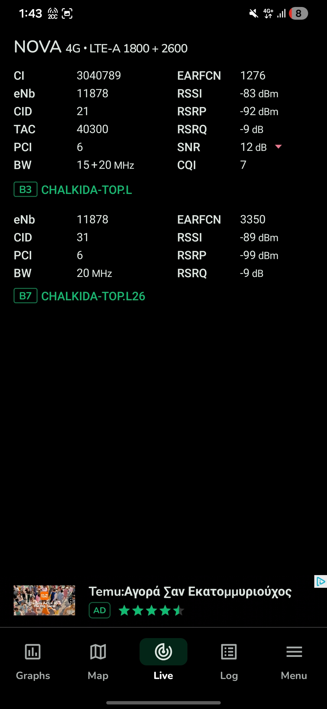

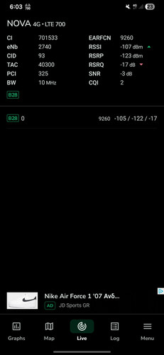

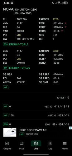

Έκλεισαν τη Β28; Δεν πιάνει πλέον σε εμένα.
Μόνο από μακριά πιάνει (ERETRIA-TOP, SCHIMATARI-TOP και VIO-KALITHEA-TOP.
Κλείδωσα B28, δεν πιάνει καμία από τις 2 κοντινές!
Στη Κουζίνα με κλειδωμένη Β28 αυτόματη επιλογή PCI/ARFCN μπήκε Βοιωτία ενώ πάντα έπιανε απο Χαλκίδα και Βασιλικό.
Οπότε πάμε για κλείσιμο Β28 καλα θα είδε ο @Nickchris36

Μήπως πάνε για refarm? Να την περάσουν στο 5G ίσως;
Α μπράβο, γιαυτό το ανέφερα μήπως γίνεται κάποια δοκιμή και έχουμε Ν28!
Αυτή τη στιγμή που μιλάμε πάλι κλειστή είναι. Χτες ήταν άνοιξε κλείσε, σήμερα δε ξέρω πως θα πάει.
Hlias.
Μάλλον πάνε για ολικό refarm
