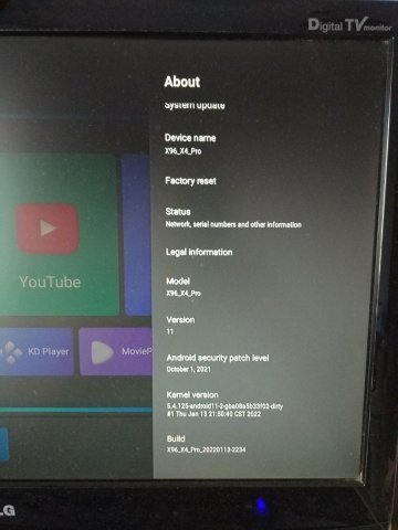

Το έχω στα χέρια μου 2 μέρες,το kodi παίζει μια χαρά,το μόνο πρόβλημα που έχω με αυτό είναι ότι δεν σβήνουν τα λεντάκια εντελώς.
Android 11
Android 11
Πες μου αν θελεις ποια βερσιον αγορασες...
Την 1000ρα η την 100ρα ;
Αν πας τερμα κατω στην εφαρμογη για τα led δεν εχει να τα κλεισεις;

Έχω την 1000 αν δεν κάνω λάθος.
Στην εφαρμογή δεν έχει να τα κλείσω.
Ανεβασε μια φωτο των λεπτομερειων του tv box σου οπως αυτην...
0-02-05-87fcc3421a9c9b48a45476b1035bde6f4c88374918acab64b5353d8745ad0dce_370d0aaf8c50dd09.thumb.jpg.f2cba51ad459b2752361cc37f9c97094.jpg
και θα σου πω αν θελεις ποια slimbox να βαλεις και θα εχεις ενα εντελως διαφορετικο μποξακι ...συμπεριλαμβανομενου βεβαια και του κλεισιματος των led!

100%είναι ίδια με αυτή την φωτογραφία που έχεις βάλει.
