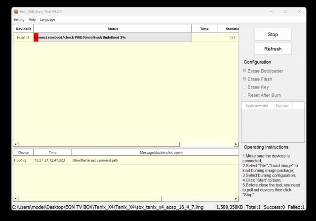

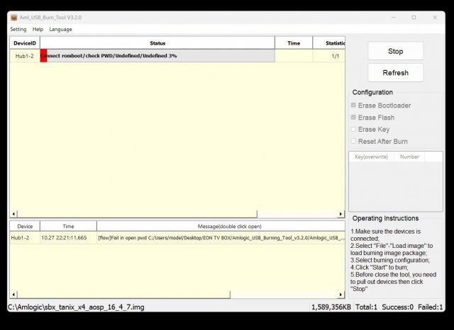

ath156 Δημ. October 27, 2022 Δημ. October 27, 2022 (edited) 17 minutes ago, kek said: αυτό μου βγάζει: Δεν ξέρω εάν έχει κάποιου είδους προστασία και σου βγάζει το μήνυμα για "password path" ? Αρχικά για καλό και για κακό μίκρυνε την διαδρομή (βάλτο στο C ή π.χ. C:/1) και σίγουρα να μην υπάρχουν κενά, όπως στο "EON TV BOX" !!!! Το καλώδιό σου τι μήκος έχει? π.χ. C:\1\sbx_tanix_16_4_7.img Edited October 27, 2022 by ath156 1 Παράθεση My TVboxes : H96 max X3 4/32 , HK1 Box 4/32 , X88 King 4/128 , Beelink GT1 2/16, TOX3, X96 max Plus 4/32 (2101w)
kek Δημ. October 27, 2022 Δημ. October 27, 2022 2 minutes ago, ath156 said: Δεν ξέρω εάν έχει κάποιου είδους προστασία και σου βγάζει το μήνυμα για "password path" ? Αρχικά για καλό και για κακό μίκρυνε την διαδρομή (βάλτο στο C ή π.χ. C:/1) και σίγουρα να μην υπάρχουν κενά, όπως στο "EON TV BOX" !!!! Το καλώδιό σου τι μήκος έχει? περι τα 30 εκατοστα....ευχαριστω πολυ. 17 minutes ago, ath156 said: Αρχικά για καλό και για κακό μίκρυνε την διαδρομή (βάλτο στο C ή π.χ. C:/1) και σίγουρα να μην υπάρχουν κενά, όπως στο "EON TV BOX" !!!! Το καλώδιό σου τι μήκος έχει? π.χ. C:\1\sbx_tanix_16_4_7.img δε μπορω να αλλαξω με τιποτα τη διαδρομη...παραμενει η ιδια παρα το οτι εχω μετακινησει στο C τους φακελους και δεν υπαρχει ο φακελος "EON TV BOX" πλεον ! Παράθεση
ath156 Δημ. October 27, 2022 Δημ. October 27, 2022 (edited) 27 minutes ago, kek said: περι τα 30 εκατοστα....ευχαριστω πολυ. δε μπορω να αλλαξω με τιποτα τη διαδρομη...παραμενει η ιδια παρα το οτι εχω μετακινησει στο C τους φακελους και δεν υπαρχει ο φακελος "EON TV BOX" πλεον ! Τι εννοείς? Το σταμάτησες και ακόμα καλύτερα έκανες και ένα ριμπούτ του PC/laptop? Και φυσικά το τρέχεις ως administrator. Εννοείται βέβαια ότι έκανες copy ή μεταφορά το img αρχείο στο C:/1. Edited October 27, 2022 by ath156 1 Παράθεση My TVboxes : H96 max X3 4/32 , HK1 Box 4/32 , X88 King 4/128 , Beelink GT1 2/16, TOX3, X96 max Plus 4/32 (2101w)
kek Δημ. October 27, 2022 Δημ. October 27, 2022 (edited) ναι αυτα που λες εκανα,το τρεχω σαν αντμιν....εκανα restart...και το image στο AMLOGIC φακελο εντος του C. Edited October 27, 2022 by kek Παράθεση
ath156 Δημ. October 27, 2022 Δημ. October 27, 2022 15 minutes ago, kek said: ναι αυτα που λες εκανα,το τρεχω σαν αντμιν....εκανα restart...και το image στο AMLOGIC φακελο εντος του C. Σου έστειλα PM για να μην απασχολούμε το νήμα. 1 Παράθεση My TVboxes : H96 max X3 4/32 , HK1 Box 4/32 , X88 King 4/128 , Beelink GT1 2/16, TOX3, X96 max Plus 4/32 (2101w)
