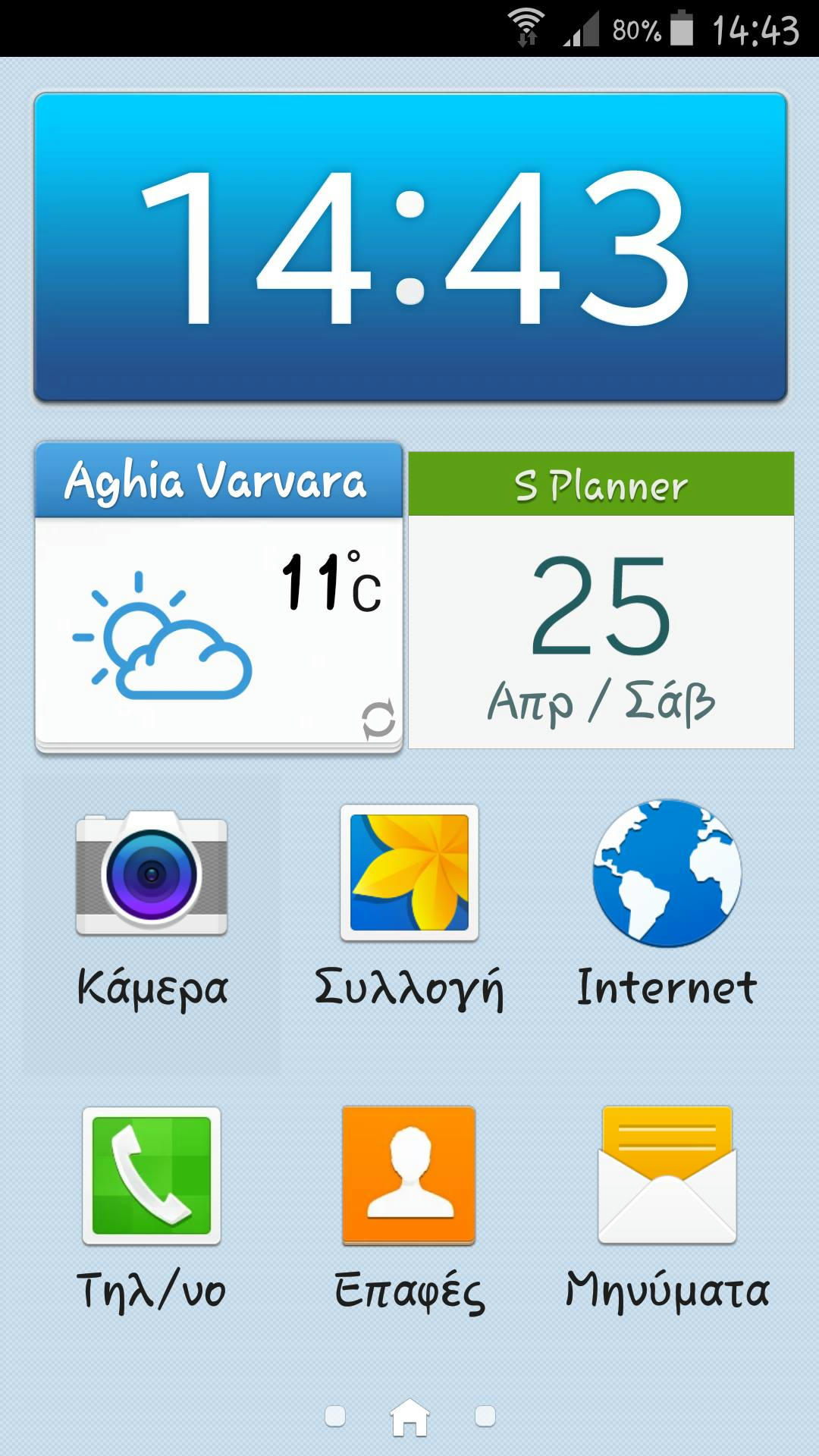

Orpheas1992 Δημ. April 25, 2015 Δημ. April 25, 2015 (edited) Φιλος που εχει το συγκεκριμενο κινητο αντιμετωπιζει το εξης θεμα: Οταν ξυπνησε βρηκε το κινητο κλειστο (ενω ειχε μπαταρια). Το ανοιξε και τα παντα λειτουργουν κανονικα και φαινονται οπως ηταν πριν και στο μενου εκτος απο την αρχικη του που εγινε ετσι http://www.mediafire.com/convkey/54a1/dscm9o9p3doexxuzg.jpg?size_id=c Εχει βγαλει μπαταρια εχει κανει επανεκκινησεις κλπ εννοειται, καθως και wipe cache partition...καμια αλλη ιδεα? Το κινητο φοραει lollipop. EDIT: Λύθηκε τελικά. Edited April 25, 2015 by Orpheas1992 Παράθεση
