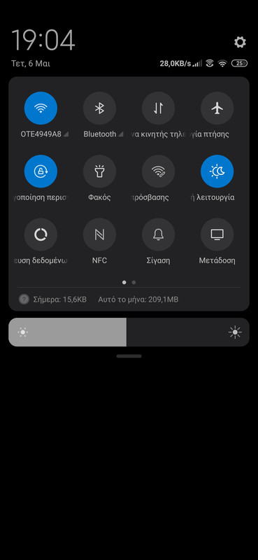

poli4 Δημ. May 5, 2020 Δημ. May 5, 2020 Γεια σε όλους! Μετά από σκέψη για το ποιο κινητό να επιλέξω μεταξύ Mi9T και redmi note 9s επέλεξα το πρώτο και είμαι πολύ ευχαριστημένος. Μόνο που παρατηρώ κάτι περίεργο...στα quick settings δεν μπορώ να προσθέσω κάποιο ακόμα...π.χ. gps για να το ανοιγοκλείνω όποτε θέλω γρήγορα. Είναι γενικά έτσι?μου φαίνεται αρκετά περίεργο... Παράθεση
gambitzx Δημ. May 6, 2020 Δημ. May 6, 2020 Γεια σε όλους! Μετά από σκέψη για το ποιο κινητό να επιλέξω μεταξύ Mi9T και redmi note 9s επέλεξα το πρώτο και είμαι πολύ ευχαριστημένος. Μόνο που παρατηρώ κάτι περίεργο...στα quick settings δεν μπορώ να προσθέσω κάποιο ακόμα...π.χ. gps για να το ανοιγοκλείνω όποτε θέλω γρήγορα. Είναι γενικά έτσι?μου φαίνεται αρκετά περίεργο... Τα quick setting's ποια είναι; Αυτά που κάνεις scroll down στην αρχική οθόνη; Αν ναι κάνε ένα scroll down μετά δεξιά και πάτα επεξεργασία. Τα βάζεις όπως θες Παράθεση
sokel Δημ. May 6, 2020 Δημ. May 6, 2020 στις γρήγορες ρυθμίσεις έχει το εικονάκι για να το "edit" κατεβάζεις την κουρτίνα κάτω και μετά στην δεύτερη σελίδα θα το δεις αν έισαι σε 10 αν είσαι με 9 ανδροιδ ακόμα θα δεις ένα μολυβάκι κάτω Παράθεση http://th828.photobucket.com/albums/zz209/junnie23/th_superman-logo-pic.jpg
poli4 Δημ. May 6, 2020 Δημ. May 6, 2020 Τα quick setting's ποια είναι; Αυτά που κάνεις scroll down στην αρχική οθόνη; Αν ναι κάνε ένα scroll down μετά δεξιά και πάτα επεξεργασία. Τα βάζεις όπως θες στις γρήγορες ρυθμίσεις έχει το εικονάκι για να το "edit" κατεβάζεις την κουρτίνα κάτω και μετά στην δεύτερη σελίδα θα το δεις αν έισαι σε 10 αν είσαι με 9 ανδροιδ ακόμα θα δεις ένα μολυβάκι κάτω Παιδιά αυτό ακριβώς είναι το περίεργο. Εμένα δεν έχει τέτοιο εικονίδιο στην δεύτερη σελίδα!τι γίνεται? :lol: Παράθεση

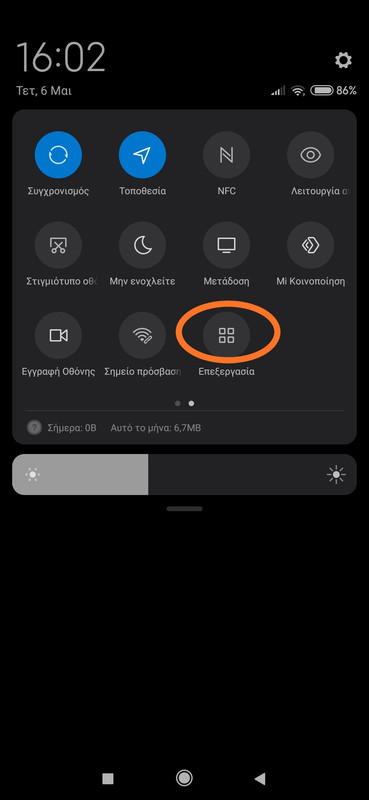

gambitzx Δημ. May 6, 2020 Δημ. May 6, 2020 Παιδιά αυτό ακριβώς είναι το περίεργο. Εμένα δεν έχει τέτοιο εικονίδιο στην δεύτερη σελίδα!τι γίνεται? :lol: Πάνε σελίδα κ τραβά μας μια screenshot. Είναι ένα εικονίδιο με 4 τετράγωνα που είναι κενά μέσα. Αν δεν είχες Xiaomi δεν το βλέπεις στην αρχή Παράθεση

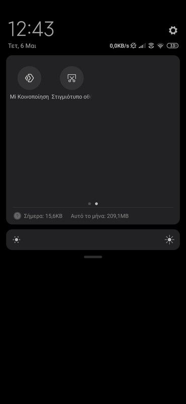

poli4 Δημ. May 6, 2020 Δημ. May 6, 2020 Πάνε σελίδα κ τραβά μας μια screenshot. Είναι ένα εικονίδιο με 4 τετράγωνα που είναι κενά μέσα. Αν δεν είχες Xiaomi δεν το βλέπεις στην αρχή Παράθεση
ael1964 Δημ. May 6, 2020 Δημ. May 6, 2020 Με την τελευταία έκδοση η μπαταρία κρατάει περισσότερο. Το φορτίζω πάντα γύρω στο 35%. Παράθεση Hello moto....!
poli4 Δημ. May 6, 2020 Δημ. May 6, 2020 Ούτε στην πρώτη σελίδα έχει τέτοιο εικονίδιο; Όχι ούτε στην πρώτη! Έχουμε καμία ιδέα? μήπως είναι καμία ρύθμιση? Παράθεση
gambitzx Δημ. May 6, 2020 Δημ. May 6, 2020 Φοράς άλλη ROM; Κάνε τον κόπο και τράβηξε σσ και τις 2 σελίδες από τις κουρτίνες. Θα το κάνω λίγο google γιατί δεν ξέρω αν είναι κάποιο κόλλημα. ----- προσθήκη μηνύματος 6 λεπτά μετά την υποβολή του προηγούμενου ----- Φοράς άλλη ROM; Κάνε τον κόπο και τράβηξε σσ και τις 2 σελίδες από τις κουρτίνες. Θα το κάνω λίγο google γιατί δεν ξέρω αν είναι κάποιο κόλλημα. Επίσης πήγαινε ρυθμίσεις >ειδοποιήσεις >Πίνακας ειδοποιήσεων Έχει android ή miui; Παράθεση
poli4 Δημ. May 6, 2020 Δημ. May 6, 2020 Επίσης στον πίνακα ειδοποιήσεων είχε android σαν επιλεγμένο.Δοκίμασα και το miui αλλά πάλι δεν άλλαξε κάτι! Παράθεση
gambitzx Δημ. May 6, 2020 Δημ. May 6, 2020 Στην πρώτη σελίδα κάτω αριστερά έχεις ένα εικονίδιο που δεν ξέρω τι είναι και στη φωτό το έβγαλες καθώς σκρολαρε και γράφει "εύση δεδομένων ". Αυτό δεν ξέρω τι είναι. Επίσης έχεις πολύ λιγότερα εικονίδια από το δικό μου. Ρώτησα αν έχεις άλλη ρομ. Κάνε καμία επανεκκίνηση μήπως έχει φάει σκαλωμα. Που κατά πάσα πιθανότητα έχει φάει. Πάνε ξανά στις ειδοποίησεις και την κατηγορία αριστερά (για την οθόνη κλειδώματος) δες αν έχεις διαμορφώσει να μην φαίνονται. Δεν μπορώ να σκεφτώ κάτι άλλο Παράθεση
poli4 Δημ. May 6, 2020 Δημ. May 6, 2020 To "εύση δεδομένων " όταν πάτησα πάνω μου έλεγε για εξοικονόμηση data.H rom είναι η "μαμά" miui global 11.0.5 stable. Ωστόσο μετά από αρκετή αναζήτηση βρήκα λύση!Παραθέτω παρακάτω τα βήματα που ακολούθησα όπως τα βρήκα στα Αγγλικά,και εμφανίστηκαν όλες οι γρήγορες ρυθμίσεις: If anybody else facing the same issue, I found a fix. The issue happens after logging in to your Google and Mi accounts during device setup. How I fixed it was by installing this app from the playstore (SystemUI Turner) And reset quick settings tiles using it.. that's all. Now you can edit quick tiles normally without the app, because "Edit" button is back! Παράθεση
