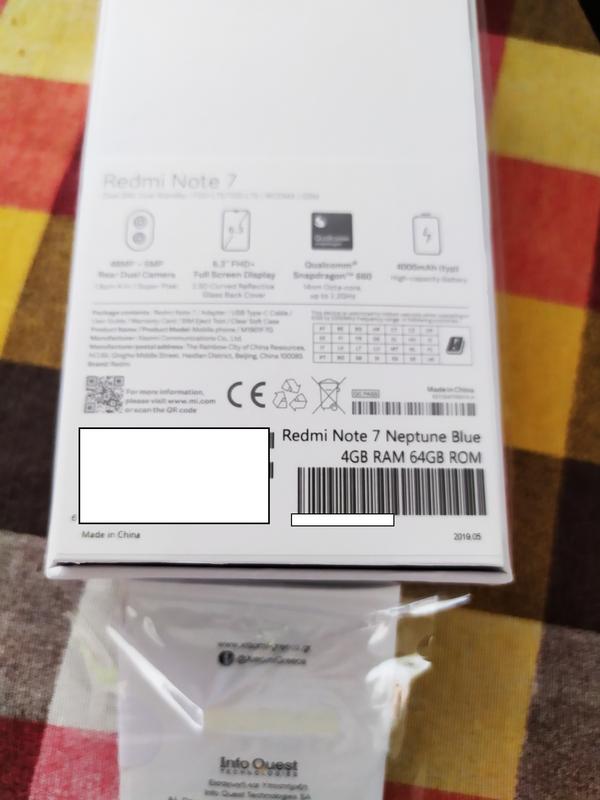

Antretng Δημ. June 9, 2019 Δημ. June 9, 2019 Χμμμμ..με βαζεις σε σκεψεις τωρα,οσοι εχουν την "υπερευαισθησια" ας αναφερουν και την rom που εχουν. Το δικο σου απο που ειναι αγορασμενο? Banggood. Θα κοιταξω μετα πίσω στο κουτί και το product date μην τυχον τελικα ειναι θεμα παρτίδας και βρουμε καποια σχετικότητα με το μήνα παραγωγής. Πάντως γενικά δεν το λες ακριβως faulty. Δηλαδη αν τυχον το εβλεπες και το τεσταρες απο κοντα η πρώτη σου εντυπωση θα ηταν ότι βλέπω φαντάσματα :lol: . Απλά έχει αυτή την "υπερευασθησια" την οποία την διαπιστώνεις μετα από κάποια χρήση. Ενδεχομένως όντως να ειναι θέμα rom. Παράθεση

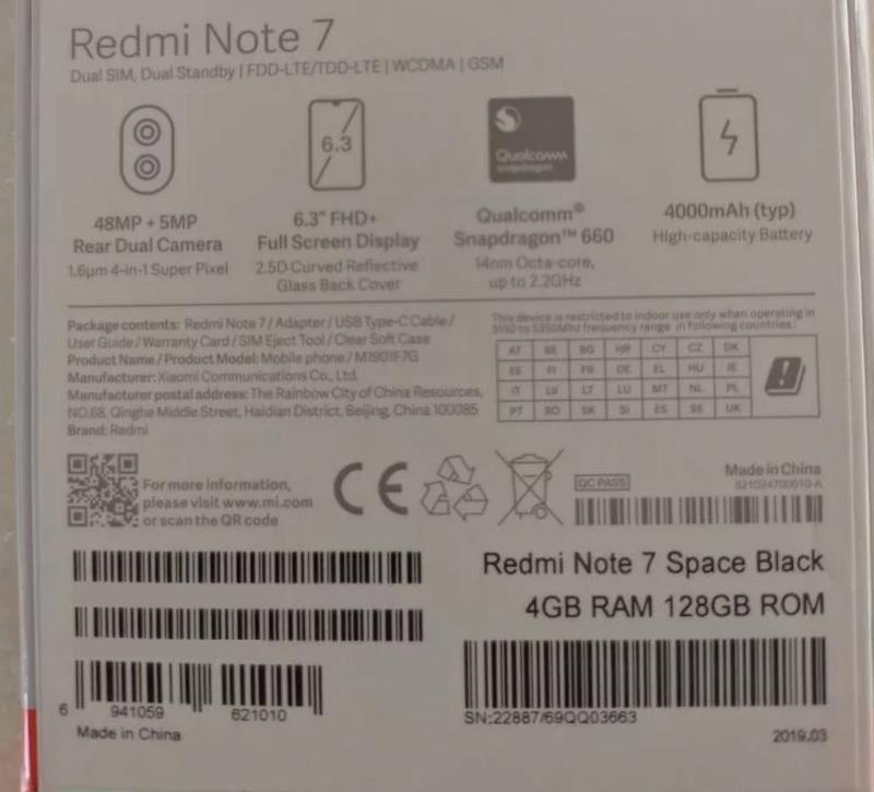

jimteo Δημ. June 9, 2019 Δημ. June 9, 2019 (edited) Παρ' όλο που δεν είχα εντοπίσει κανένα πρόβλημα, έκανα πολλές δοκιμές και όντως δείχνει να λειτουργεί κανονικοτατα. Με global 10.3.5.0 είμαι κι εγώ και το κινητό απ' έξω. Μία φωτό από τη συσκευασία, αν νομίζετε ότι βοηθάει κάπου. Στάλθηκε από το Redmi Note 7 Edited June 9, 2019 by jimteo Παράθεση Υπογραφή εκτός Ο.Π.Χ.
