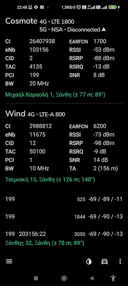

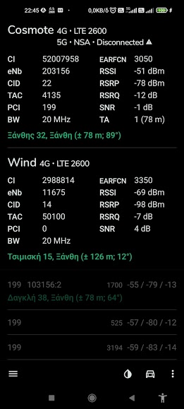

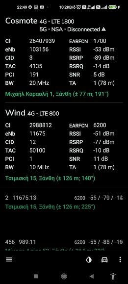

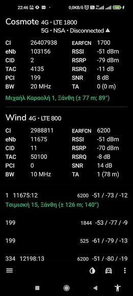

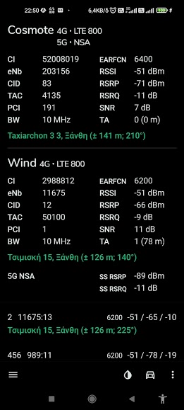

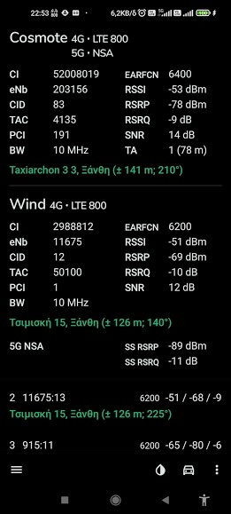

cmvr Δημ. June 20, 2021 Δημ. June 20, 2021 (edited) Τελικά, η απορία λύθηκε για την υλοποίηση του 5G στην Ξάνθη. Η Cosmote είναι απλά για μπάτσες στα μούτρα :X κοροϊδεύουν τον κόσμο ψιλό γαζί και το όλο εγχείρημα είναι απλά να ανάψει το 5G στο κινητό. Θα καταλάβετε παρακάτω. Αναβαθμίστηκε το Netmonster στη 2.19.1 και είπα να περάσω μια βόλτα από το κέντρο πριν φύγω (αφού για όσο καιρό είμαι εδώ δοκιμάζω όλο και περισσότερα μαγαζιά με τα υπέροχα φαγητά και γλυκά που είναι σούπερ με διαφορά από πολλά αλλά μέρη που έχω ταξιδέψει :lol::)). Πλέον με την 2.19.1 δείχνει και το xiaomi κανονικά που έχει NSA. Δυστυχώς προς απόλυτη απογοήτευση μου στο μόνο σημείο που κάνει connect σε NSA είναι στην πλατεία διοικητηρίου (στο κόκκινο κυκλάκι). Σε όλα τα άλλα σημεία έλεγε 5G NSA Disconected !!!!! :dash::chair: Όσο από ταχύτητες σε 4g 133.28/10.96 Mbps (Down/up) https://www.speedtest.net/result/a/7456720125 Σε ταχύτητες σε 5G 96.45/19.41 Mbps (Down/up) https://www.speedtest.net/result/a/7456718681 Οπότε αντιλαμβάνεστε ότι μπουσταρανε το 4G και βάλανε το 5G ουσιαστικά για να λένε ότι το έχουν βάλει. Αυτό από μόνο του είναι απόλυτη κοροϊδία. Edited June 20, 2021 by cmvr Παράθεση Powered by : Q Nova QVIP, Nova Fiber 300. Η μόνη πραγματική δικτυάρα στην Ελλάδα 😀
georgebad Δημ. June 20, 2021 Δημ. June 20, 2021 Τελικά, η απορία λύθηκε για την υλοποίηση του 5G στην Ξάνθη. Η Cosmote είναι απλά για μπάτσες στα μούτρα :X κοροϊδεύουν τον κόσμο ψιλό γαζί και το όλο εγχείρημα είναι απλά να ανάψει το 5G στο κινητό. Θα καταλάβετε παρακάτω. Αναβαθμίστηκε το Netmonster στη 2.19.1 και είπα να περάσω μια βόλτα από το κέντρο πριν φύγω (αφού για όσο καιρό είμαι εδώ δοκιμάζω όλο και περισσότερα μαγαζιά με τα υπέροχα φαγητά και γλυκά που είναι σούπερ με διαφορά από πολλά αλλά μέρη που έχω ταξιδέψει :lol::)). Πλέον με την 2.19.1 δείχνει και το xiaomi κανονικά που έχει NSA. Δυστυχώς προς απόλυτη απογοήτευση μου στο μόνο σημείο που κάνει connect σε NSA είναι στην πλατεία διοικητηρίου (στο κόκκινο κυκλάκι). Σε όλα τα άλλα σημεία έλεγε 5G NSA Disconected !!!!! :dash::chair: Όσο από ταχύτητες σε 4g 133.28/10.96 Mbps (Down/up) https://www.speedtest.net/result/a/7456720125 Σε ταχύτητες σε 5G 96.45/19.41 Mbps (Down/up) https://www.speedtest.net/result/a/7456718681 Οπότε αντιλαμβάνεστε ότι μπουσταρανε το 4G και βάλανε το 5G ουσιαστικά για να λένε ότι το έχουν βάλει. Αυτό από μόνο του είναι απόλυτη κοροϊδία. Πρώτη φορά φαίνεται αυτό Παράθεση
cmvr Δημ. June 20, 2021 Δημ. June 20, 2021 (edited) Πρώτη φορά φαίνεται αυτό Για όλα τα πράγματα υπάρχει πρώτη φορά :lol: Τώρα να συνεχίζει το Netmoster να μην παίζει σωστά στο Xiami τι να πω. Πάντως, με τη 2.19.0 δεν έδειχνε τα SS RSRP και SS RSRQ Το Twitter του netmonster αναφέρει κάποια πράγματα. Και εδώ https://issuetracker.google.com/issues/188896075?pli=1 Imagine you are connected to LTE 800MHz cell capable of NR/LTE DSS on 2100 MHz. Consider you have weak signal so you cannot receive 2100 MHz signal. In this case you are also in 'NOT_RESTRICTED' nrState and 5G icon is shown even though you are only on LTE. Edited June 20, 2021 by cmvr Παράθεση Powered by : Q Nova QVIP, Nova Fiber 300. Η μόνη πραγματική δικτυάρα στην Ελλάδα 😀

cmvr Δημ. June 21, 2021 Δημ. June 21, 2021 (edited) Άρα έχει αναβαθμιστεί η κεραία αλλά καλύπτει ένα ελάχιστο μέρος της πόλης. Προφανώς, θα αναβαθμιστεί όλη η πόλη. Το NSA disconnected δεν το βλέπω στο τηλέφωνο μου αλλά μάλλον εννοεί ότι το παίρνεις upper layer indication αλλά λόγω σήματος δε συνδέεται. Αν δεις στο twitter και στο αγγλικό κειμενάκι το εξηγεί. Για να μη στο γράφει σημαίνει ότι όντως είσαι συνδεμένος σε κεραία NSA. Κατέβασε τη 2.19.1 όπως και να έχει. Έχουν βάλει μια κεραία. Έτσι έμαθα από τοπικό Cosmoteτζη. Κοροϊδεύουν τον κόσμο. Στην ουσία μόνο για να ανάβει το 5G στη συσκευή. Επειδή στο παλιότερο netmoster δεν το είχε αυτό να δεις πότε είσαι στην πραγματικότητα συνδεμένος σε NSA δεν μπορούσα να εστιάσω το ακριβές σημείο που έχει όντως 5G. Edited June 21, 2021 by cmvr Παράθεση Powered by : Q Nova QVIP, Nova Fiber 300. Η μόνη πραγματική δικτυάρα στην Ελλάδα 😀
