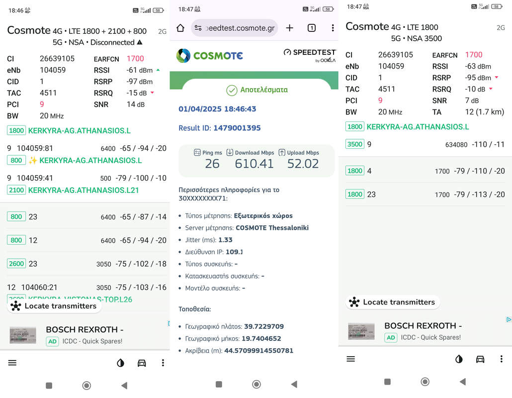

babis3g Δημ. April 1, 2025 Δημ. April 1, 2025 Χωρεπίσκοποι Κέρκυρα στο μικρό δρόμο μέσα στο χωριό (επίσκεψη σε γνωστό) ... νόμιζα ότι θα βγάζουν σήμα από Τρουμπέτα αλλά βλέπω εκεί δίνει πρόσβαση από Αγ Αθανάσιο ... αυτά έδειξε το netmonster αμέσως πριν & μετά το speedtest 5 Παράθεση
elkons Δημ. April 1, 2025 Δημ. April 1, 2025 3 minutes ago, babis3g said: Χωρεπίσκοποι Κέρκυρα στο μικρό δρόμο μέσα στο χωριό (επίσκεψη σε γνωστό) ... νόμιζα ότι θα βγάζουν σήμα από Τρουμπέτα αλλά βλέπω εκεί δίνει πρόσβαση από Αγ Αθανάσιο ... αυτά έδειξε το netmonster αμέσως πριν & μετά το speedtest Πάει πολύ καλά για το σήμα αυτο όχι ότι είναι άσχημο ούτε πολύ δυνατό σήμα ούτε πολύ χαμηλό, η ταχύτητα πολύ καλή. Ίδιο PCI ..ίσως απο αυτή κιόλας είναι η Ν78 απλά για να βλέπουμε σε αυτή παραπάνω λεπτομέρειες πάτα εκεί που λέει 3500 (κατω από τις λεπτομέρειες του LTE RSRQ κτλ) να βλέπουμε κ για το 5G πως πάει 2 3 Παράθεση Hlias.
