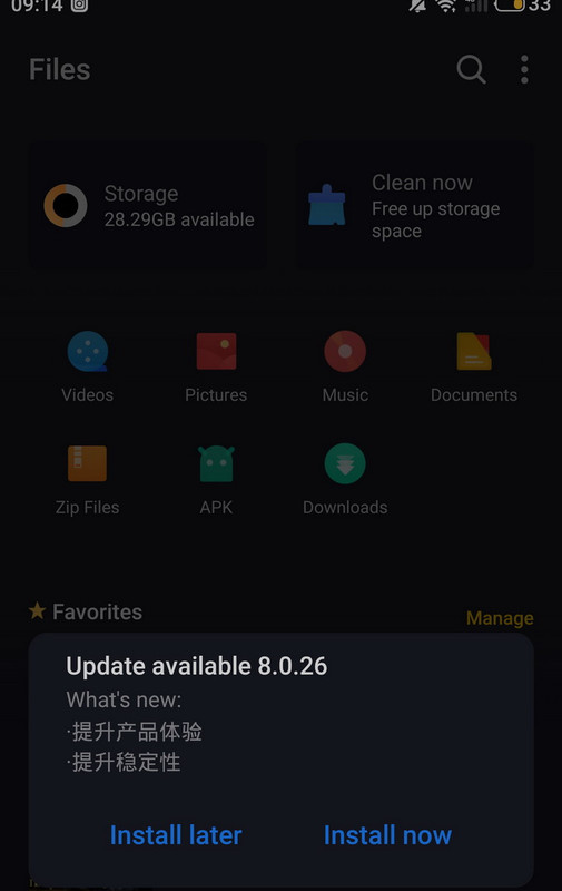

evankouros Δημ. April 29, 2020 Κοινοποίηση Δημ. April 29, 2020 Χαιρετώ την όμορφη παρέα.:) Δεν έκανα ακόμη τη δοκιμή να βγάλω τη motherboard από το "τυφλό" MP6+ της μεγάλης κόρης και να τη βάλω σ'ένα από τα καλά (γιου ή μικρής κόρης) για να δω αν μπορώ να κάνω copy/paste τα αρχεία. Γράφω αυτό το μήνυμα γιατί στο MP6+ της μικρής κόρης μου όπου είχα περάσει τη Stable Flyme 8.0.0.0A, σήμερα της εμφάνισε αυτόματη ειδοποίηση να κάνει update σε 8.0.26 που δεν τη βρίσκω στα site του Flyme για download (https://www.flyme.cn/firmwarelist-101.html#3 και http://flymeos.com/firmwarelist?modelId=46&type=1). Ήρθε σε κάποιον άλλο αυτό το update; Αν ναι, το κάνατε; Ρωτάω γιατί δεν ξέρω τι αφορά (κινεζοStable γαρ...:rolleyes:) και δεν θέλω να το κάνω αν δεν υπάρχει λόγος. Παράθεση ...lost in translation... Link to comment Share on other sites Περισσότερες Επιλογές Κοινής Χρήσης
chios Δημ. April 29, 2020 Κοινοποίηση Δημ. April 29, 2020 Είναι update του συστήματος ή κάποιας εφαρμογής ;; Μπες στο update και δες αν στο βγάζει και εκεί. Στάλθηκε από το Mi A3 μου χρησιμοποιώντας Tapatalk Παράθεση Xiaomi redmi note 3G - xiaomi redmi pro. - Meizu pro 6 plus. Mi A3 [Laurel Sprout] Realme 9 pro 5G 6/128, S22 ultra Snapdragon. Link to comment Share on other sites Περισσότερες Επιλογές Κοινής Χρήσης
evankouros Δημ. April 29, 2020 Κοινοποίηση Δημ. April 29, 2020 Στο System Update γράφει "OTA updating not supported on rooted devices". Απ' όσο θυμάμαι όμως πρέπει να είχα κάνει καθαρή εγκατάσταση της Stable Flyme 8.0.0.0A, δεν του έκανα root. Μόλις έβαλα και το Root Checker και μου βγάζει μήνυμα "Sorry! Root access is not properly installed on this device." Παράθεση ...lost in translation... Link to comment Share on other sites Περισσότερες Επιλογές Κοινής Χρήσης
sso Δημ. April 29, 2020 Κοινοποίηση Δημ. April 29, 2020 (edited) Στο δικό μου (δηλ. της συζύγου) βγάζει αυτό.... Τι να σημαίνει άραγε;;;; Στάλθηκε από το MIX 2S μου χρησιμοποιώντας Tapatalk Edited April 29, 2020 by sso Παράθεση Ω ξειν, αγγέλλειν πατράσι ότι τήδε κοιμόμεθα τοις κείνων χρήμασι τρεφόμενοι Mi Mix 2S, Le Max2, Meizu Pro 6 Plus Link to comment Share on other sites Περισσότερες Επιλογές Κοινής Χρήσης
evankouros Δημ. April 29, 2020 Κοινοποίηση Δημ. April 29, 2020 Τι να σημαίνει άραγε;;;; Για διαφήμιση μου φαίνεται. Να πάρεις/κατεβάσεις κάτι άσχετο. Παράθεση ...lost in translation... Link to comment Share on other sites Περισσότερες Επιλογές Κοινής Χρήσης
sso Δημ. April 30, 2020 Κοινοποίηση Δημ. April 30, 2020 Μάλλον είναι για το meizu 17!!! Στάλθηκε από το LEX820 μου χρησιμοποιώντας Tapatalk Παράθεση Ω ξειν, αγγέλλειν πατράσι ότι τήδε κοιμόμεθα τοις κείνων χρήμασι τρεφόμενοι Mi Mix 2S, Le Max2, Meizu Pro 6 Plus Link to comment Share on other sites Περισσότερες Επιλογές Κοινής Χρήσης
