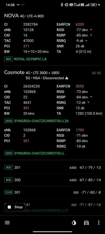

Jimakos43 Δημ. October 2, 2024 Δημ. October 2, 2024 Να ρωτήσω ίσως είναι εκτός θέματος αλλά έχω κατεβάσει το netmonster και έχω δύο κάρτες σιμ όμως τις κεραίες της nova δεν μου τις δείχνει στον χαρτη ενώ της πράσινης ναι ; Ξέρετε αν είναι έτσι ή να κάνω κάτι για να τις δω ; 3 Παράθεση

Jimakos43 Δημ. October 2, 2024 Δημ. October 2, 2024 13 minutes ago, johnny_htc said: Για κλείσε την sim της Cosmote και άνοιξε πάλι την εφαρμογή να δεις τι κάνει Μου εμφανίζει πληροφορίες για την κεραία αλλά στο μαπ τίποτα ( ή έτσι είναι στη νόβα να μην δείχνει τοποθεσία όπως στην κοσμοτε;) 2 2 Παράθεση
marios239 Δημ. October 2, 2024 Δημ. October 2, 2024 4 minutes ago, Jimakos43 said: Μου εμφανίζει πληροφορίες για την κεραία αλλά στο μαπ τίποτα ( ή έτσι είναι στη νόβα να μην δείχνει τοποθεσία όπως στην κοσμοτε;) Σου εμφανίζει κάποιο όνομα κάτω απ' την κεραία; Αν δεν έχουν μπει στη βάση οι κεραίες της περιοχής σου είναι λογικό να μην εμφανίζονται. Αν επιτρέπεται σε ποια περιοχή περίπου κοιτάς ή ποιο είναι το enb της κεραίας; 3 Παράθεση Vodafone FTTH 500Mbps + Giga unlimited ultra / Cosmote What's up / Nova FREE2GO ECE undergraduate student
Jimakos43 Δημ. October 2, 2024 Δημ. October 2, 2024 (edited) 17 minutes ago, marios239 said: Σου εμφανίζει κάποιο όνομα κάτω απ' την κεραία; Αν δεν έχουν μπει στη βάση οι κεραίες της περιοχής σου είναι λογικό να μην εμφανίζονται. Αν επιτρέπεται σε ποια περιοχή περίπου κοιτάς ή ποιο είναι το enb της κεραίας; Εντομεταξυ 3 γραμμές 4g+ και έχω 1-5 mbps down Edited October 2, 2024 by Jimakos43 2 3 Παράθεση

Bas Δημ. October 3, 2024 Δημ. October 3, 2024 10 ώρες πριν, Jimakos43 said: Μου εμφανίζει πληροφορίες για την κεραία αλλά στο μαπ τίποτα ( ή έτσι είναι στη νόβα να μην δείχνει τοποθεσία όπως στην κοσμοτε;) Σε μένα το ίδιο 3 Παράθεση

johnny_htc Δημ. October 3, 2024 Δημ. October 3, 2024 2 ώρες πριν, Bas said: Όχι Άρα δεν φταίει αυτό. Περίεργο. Για βγείτε ρε παιδιά όταν μπορέσετε και καταγράψτε με ανοιχτό το Netmonster και τοποθεσία εννοείται, δύο τρεις κεραίες ξέρω γω εκεί που θα πάτε, να δείτε δεν θα βγάλει τίποτα; Εννοείται έχετε κατεβάσει database (το οποίο έχει να κάνει με την ονοματοδοσια σε κάθε ιστό απλά από μέλος εδώ του φόρουμ). 3 Παράθεση
Arinos Δημ. October 3, 2024 Δημ. October 3, 2024 1 hour ago, johnny_htc said: Άρα δεν φταίει αυτό. Περίεργο. Για βγείτε ρε παιδιά όταν μπορέσετε και καταγράψτε με ανοιχτό το Netmonster και τοποθεσία εννοείται, δύο τρεις κεραίες ξέρω γω εκεί που θα πάτε, να δείτε δεν θα βγάλει τίποτα; Εννοείται έχετε κατεβάσει database (το οποίο έχει να κάνει με την ονοματοδοσια σε κάθε ιστό απλά από μέλος εδώ του φόρουμ). Εδώ και περίπου 2 χρόνια το netmonster δεν δίνει κάποιο στοιχείο τοποθεσίας από μόνο του, αν δεν υπάρχει στην βάση δεδομένων του @d_alex τότε δεν θα εμφανίσει κάτι. Παλιά πρέπει να χρησιμοποιούσε και opencellid για να υπολογίζει την τοποθεσία, πλέον αυτό όλο μπορεί να γίνει μόνο με το premium αλλά δεν είναι και πολύ καλά τα αποτελέσματα που δίνει σε σύγκριση με το κόστος γιατί είναι και συνδρομή. Καλύτερα χρήση του netmonitor να βρει την κεραία και μετά αποστολή στον @d_alex για να την προσθέσει στην βάση. 2 2 Παράθεση
johnny_htc Δημ. October 3, 2024 Δημ. October 3, 2024 4 minutes ago, Arinos said: Εδώ και περίπου 2 χρόνια το netmonster δεν δίνει κάποιο στοιχείο τοποθεσίας από μόνο του, αν δεν υπάρχει στην βάση δεδομένων του @d_alex τότε δεν θα εμφανίσει κάτι. Παλιά πρέπει να χρησιμοποιούσε και opencellid για να υπολογίζει την τοποθεσία, πλέον αυτό όλο μπορεί να γίνει μόνο με το premium αλλά δεν είναι και πολύ καλά τα αποτελέσματα που δίνει σε σύγκριση με το κόστος γιατί είναι και συνδρομή. Καλύτερα χρήση του netmonitor να βρει την κεραία και μετά αποστολή στον @d_alex για να την προσθέσει στην βάση. Ναι κατάλαβα. Ο, τι βρίσκω καινούργιο του το στέλνω. Cosmote τα έχει όλα νομίζω, για τις άλλες δύο έχει δουλειά ακόμα, το χει αναφέρει και ο ίδιος. 4 Παράθεση
elkons Δημ. October 5, 2024 Δημ. October 5, 2024 On 3/10/2024 at 9:26 ΠΜ, Bas said: Σε μένα το ίδιο Και σε εμένα ,μονοκαρτο .αν βάλω τη κάρτα Vodafone όμως την εμφανίζει κ θεωρητικά είναι η ίδια κεραία 2 1 Παράθεση Hlias.
